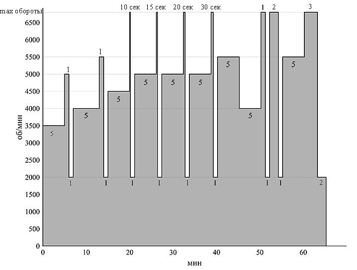

Вот что пишет одно и изданий:
Полное опробование двигателя выполняется в соответствии с графиком, изображенным на Схеме 1, в следующих случаях:
1) На новом двигателе.
2) После выполнения капитального ремонта двигателя.
3) После выполнения текущего ремонта, связанного с заменой узлов и деталей цилиндро-поршневой группы и коленчатого вала.
И дает график режимов и времени
Вот как он выглядит.
Вы почти угадали - 70 минут.
Мне кажется, что РМЗешники перестраховались, программируя блок.
Очень разнорежимная программа.
