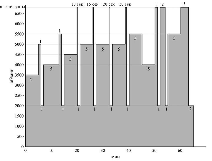

Не поверите, не нашел информации об обкатке ни об одном из четырех двухтактников. Наверно там выделено, а я не вижу?
om2.pdf (aviagamma.ru)
Интернет имеет свойство хранить много чего, поэтому нашел другие источники.
Вот что пишет одно и изданий:
Полное опробование двигателя выполняется в соответствии с графиком, изображенным на Схеме 1, в следующих случаях:
1) На новом двигателе.
2) После выполнения капитального ремонта двигателя.
3) После выполнения текущего ремонта, связанного с заменой узлов и деталей цилиндро-поршневой группы и коленчатого вала.
И дает график режимов и времени
Вот как он выглядит.
Вы почти угадали - 70 минут.
Мне кажется, что РМЗешники перестраховались, программируя блок.
Очень разнорежимная программа.

Ротаксы нуждаются только в опробовании. Не путайте это с обкаткой. Этот график нужен что бы проверить что с мотором и его инсталяцией все нормально. РМЗ мы то же никогда не обкатывали. Не больше часа гоняли на постепенно добавляя режимы. Да коммутатор душил двигатель и приходилось первое время с дефицитом мощности.

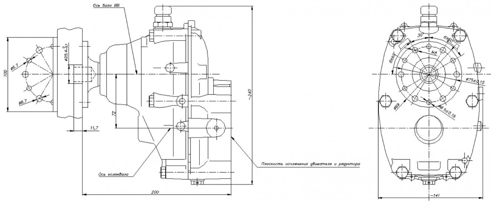

Не подскажете у винтов стандартное посадочное место? Может есть чертёж?
Думаю, стоит ориентироваться на фланец от "Ротакс"а, так как именно под него сделано большинство винтов.
На счёт размещения винта со стороны маховика высказался чуть выше.
