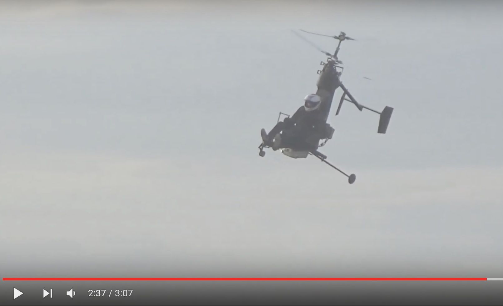

Валерий! Поздравляю с успешными полетами!
Вот здесь страшновато смотрится сближение лопастей при левом развороте. Возможно просто эффект от видео. См. стоп-кадр. А у вас  фазировка  встречи лопастей на азимуте 45 градусов? Компенсатор взмаха = 0? Поаккуратнее с сближением... :)

Приветствую Андрей!
Это просто эффект от видео. Мы закрепили на фюзеляже камеру GoPro, которая была направлена в сектор в котором сближение лопастей максимально. И вели запись практически весть день.  При анализе съемок, вообще сколь-либо существенного изменения траектории движения лопастей не было выявлено. Т.е. максимальный увод лопастей с траектории не  превысил 3..4 см. Но надо признать, что пока мы еще работаем в области малых перегрузок и скоростей.

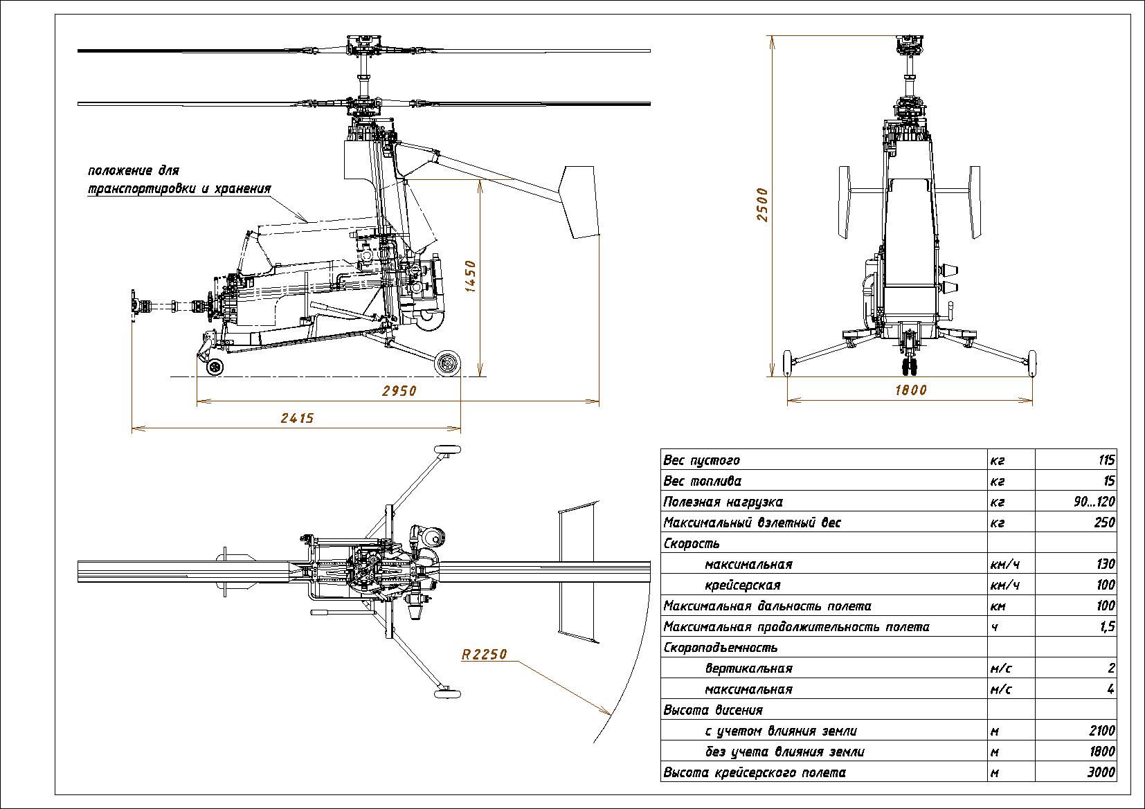

Хотел было выложить здесь ссылку на наш ролик, но меня опередили  :). Принимали участие на выставке HeliRussia 2016. Три тяжких дня позади. На удивление реакция на аппарат более положительная чем ожидалось.  :D. Пока не знаю как с заказами на этот вертолет, но сейчас нами заложены три предсерийных образца, в конструкции которых произведены некоторые изменения с целью повышения надежности и снижения стоимости изготовления.
Также преследуются еще две важные цели: - переход к эксплуатации "по состоянию", и улучшение потребительских свойств вертолета (увеличение запаса топлива на борту до 70...100 литров, либо эквивалентный по массе груз)
