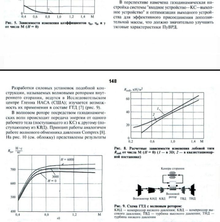

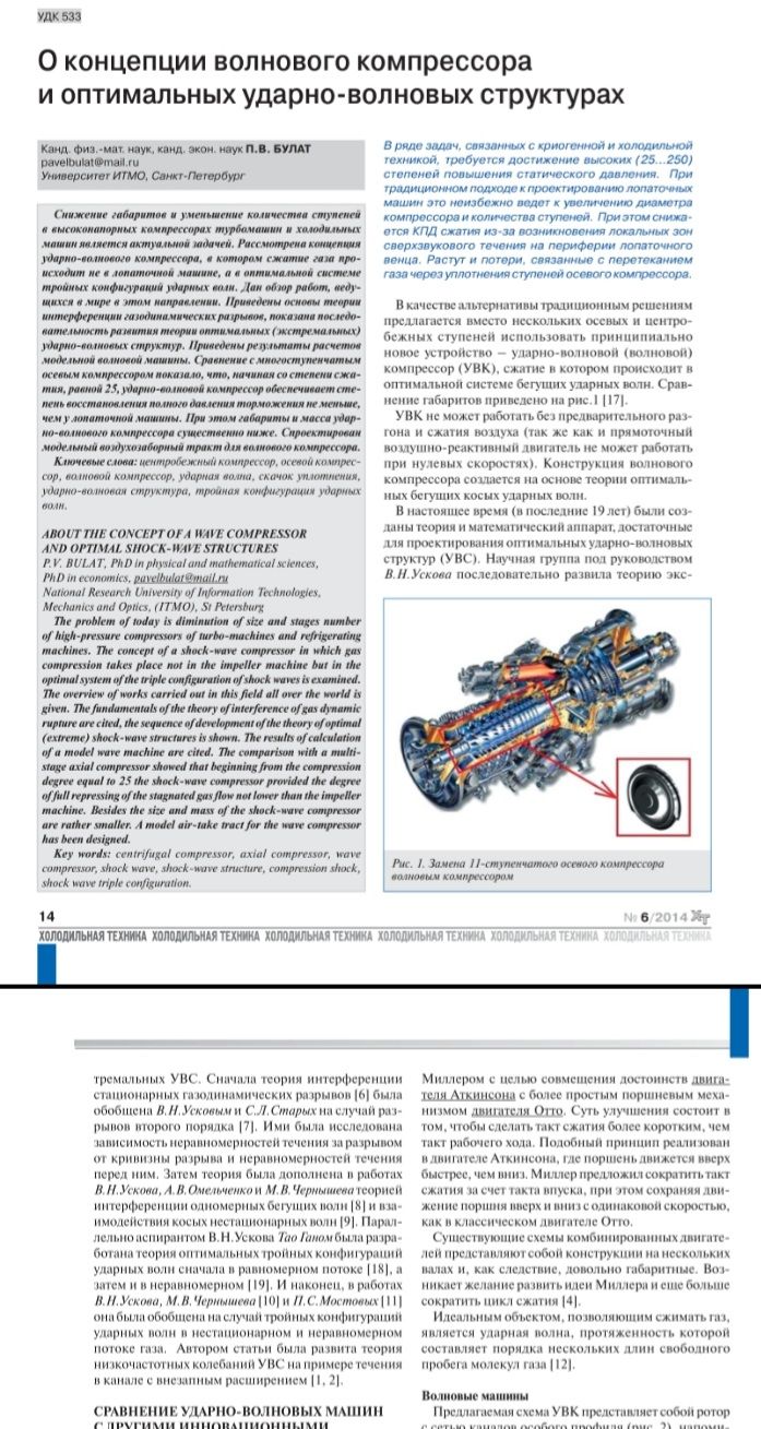

Вот часть статьи одного из авторитетов в данной области к которому обращался. И получил положительный ответ, на мои потуги.
Мотор работает так - ...
Газы разгоняеются до сверхзвука гоня перед собой ударную волну, которая работает как поршень сжимая перед собой воздух в Обменники, вытесняя воздух в КС, при этом давление и температура между ними выравнивается. После того газы покидают Обменник и поступают на Силовую Турбину.

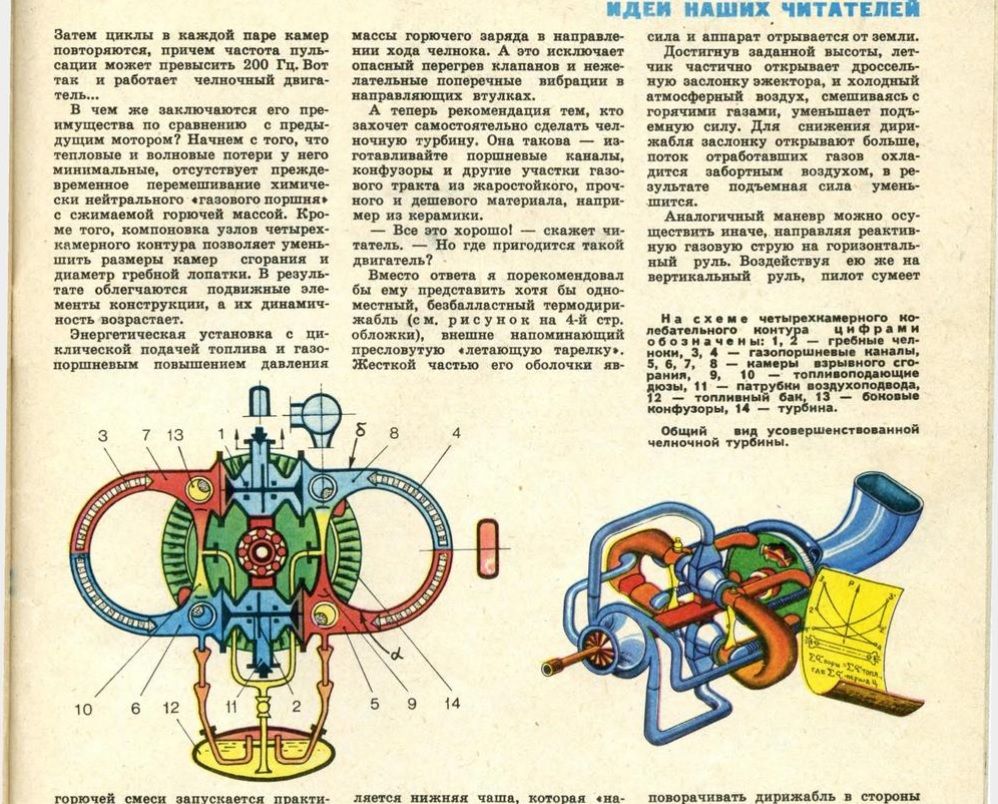

Описание работы очень напомнило Челночную турбину (из Техники молодежи) Прям один в один. Залез в гугл, оказалось это двигатель Пикуля.
изобретаю и экспериментирую
Принцип один, он не патентуется. Патентуется его конкретное воплощение. И таких воплощений можно нарисовать очень много. А вот из этих воплощений, сделать реальный двигатель удаётся очень редко.

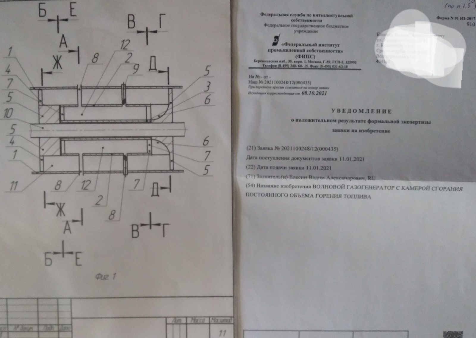

ПО большому уверен, что на самом деле за него и так ни кто не возьмётся.
Но уже второй год оформляю патент на Изобретение. И если сейчас вот так взять и выложить рисунок Полезной модели на основании этого Изобретения, то мне откажут в регистрации права авторства.
И тогда последние 10 лет работы над этим двигателем были бесполезны.
Я очень хочу чтобы двигатель состоялся и был востребован. Поэтому понимая что в одиночку не вытягиваю его, хочу найти единомышленников или тех кто сможет это сделать.
Я могу говорить и рисовать все сопутствующие моменты или Механизмы двигателя, но не сам Газогенератор.
Вот общий рисунок и одно из писем из Роспатента

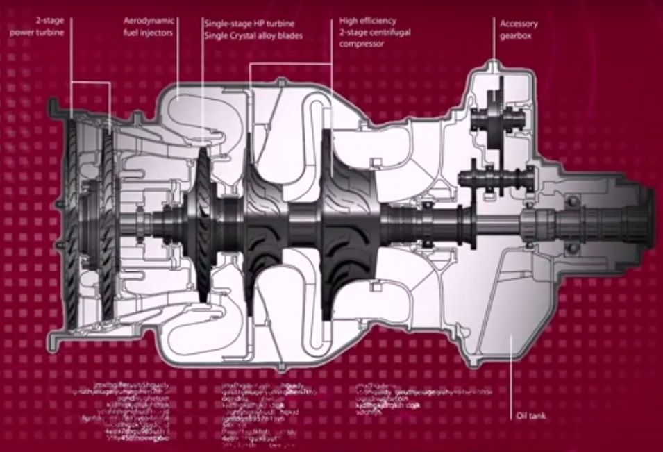

Как-то интересно Вы сравниваете. Во-первых у дизеля разве мощность не расходуется на сжатие? Почему у Вас, в одном случае есть какая-то общая мощность, а во втором случае есть только полезная мощность?
Да и сравнивать дизель (вершина ДВС в плане экономичности) и самый отстойный в этом смысле ГТД с одной ступенью компрессора просто не по чесноку.

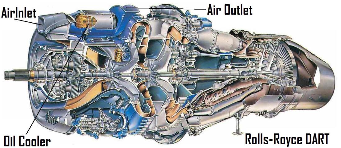

Сравнивайте тогда уже не самый лучший бензиновый двигатель и ГТД хотя бы с парой центробежных компрессоров. Как например был Роллс ройс когда-то, или вот еще какой-то на картинке.
А там смотришь - новые порошковые гаражные технологии переделанные из лазерной резки, какие нибудь хитринки по охлаждению лопаток, и подберемся к нормальным ГТД с давление перед КС 23 единицы. :unsure:
Кстати, наверное самый лучший вариант для маломощного ГТД (с двумя ступенями центробежных компрессоров). Осевые компрессоры конечно производительнее, экономичнее, компактнее, но центробежные, как мне кажется, не так склонны к помпажу, давление на их выходе не зависит или почти не зависит от массового расхода воздуха, что позволит двигателю нормально работать в большом диапазоне мощности. К тому же, у центробежных компрессоров меньше ступеней, и проще обеспечить уплотнение между этими ступенями.
