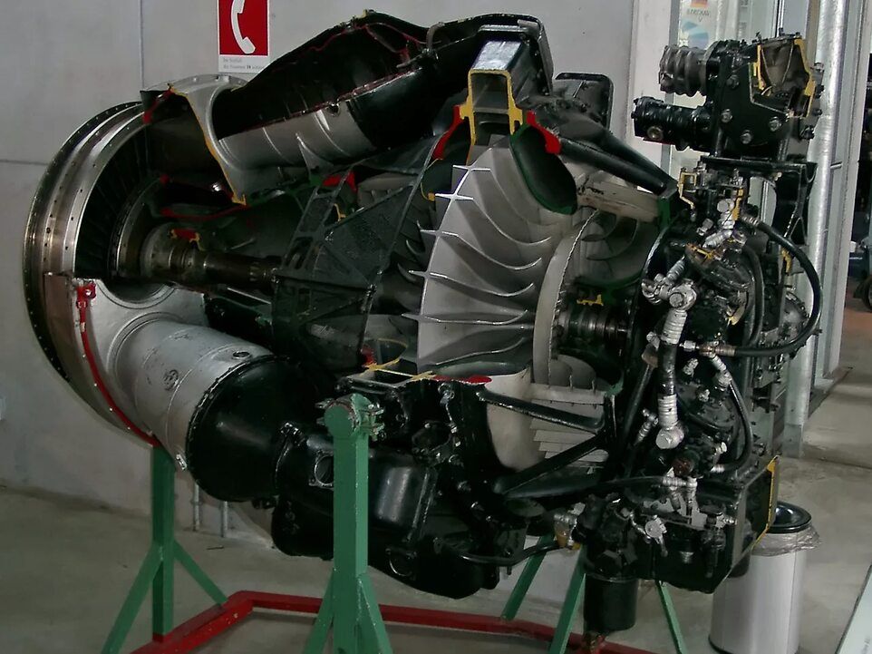

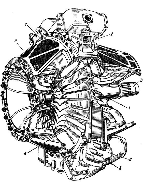

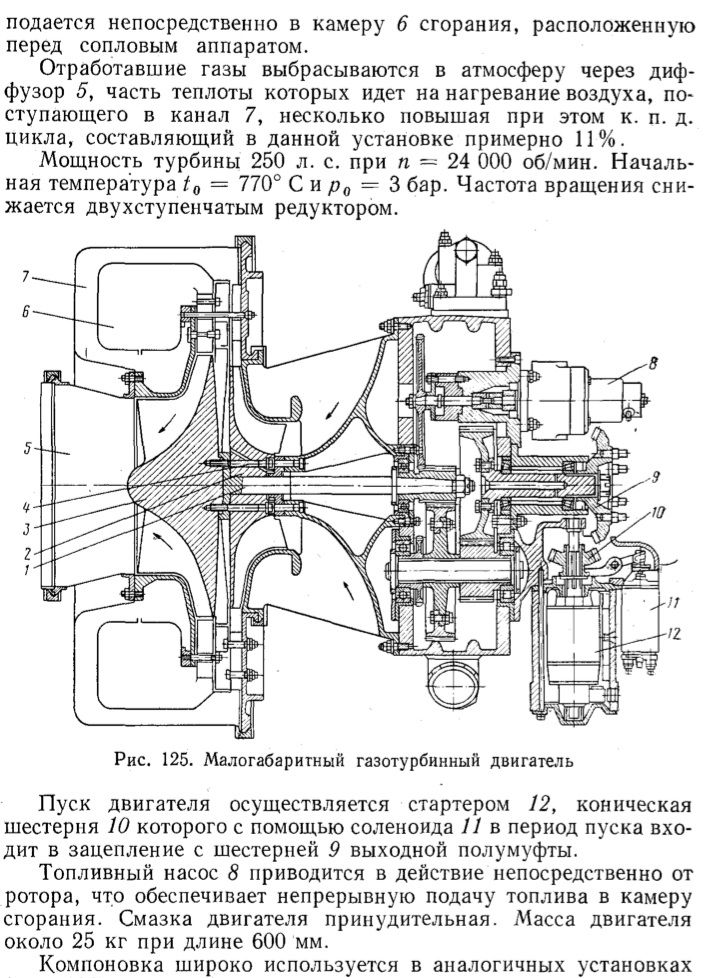

Самый высшие достижение по этой схеме стал вот этот двигатель, в свое время даже очень достойный двигатель. Но из своих особенностей не нашедший развитие в этом виде.
Но даже если внимательно сравнивать этот двигатель и картинку из первого поста сразу бросается в глаза гипротрафированый компрессор состоящий из двух рабочих центробежных колёс.

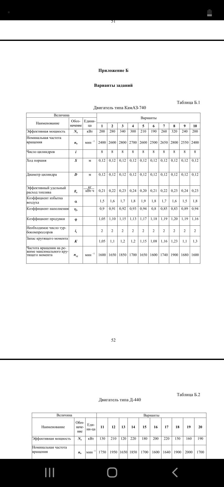

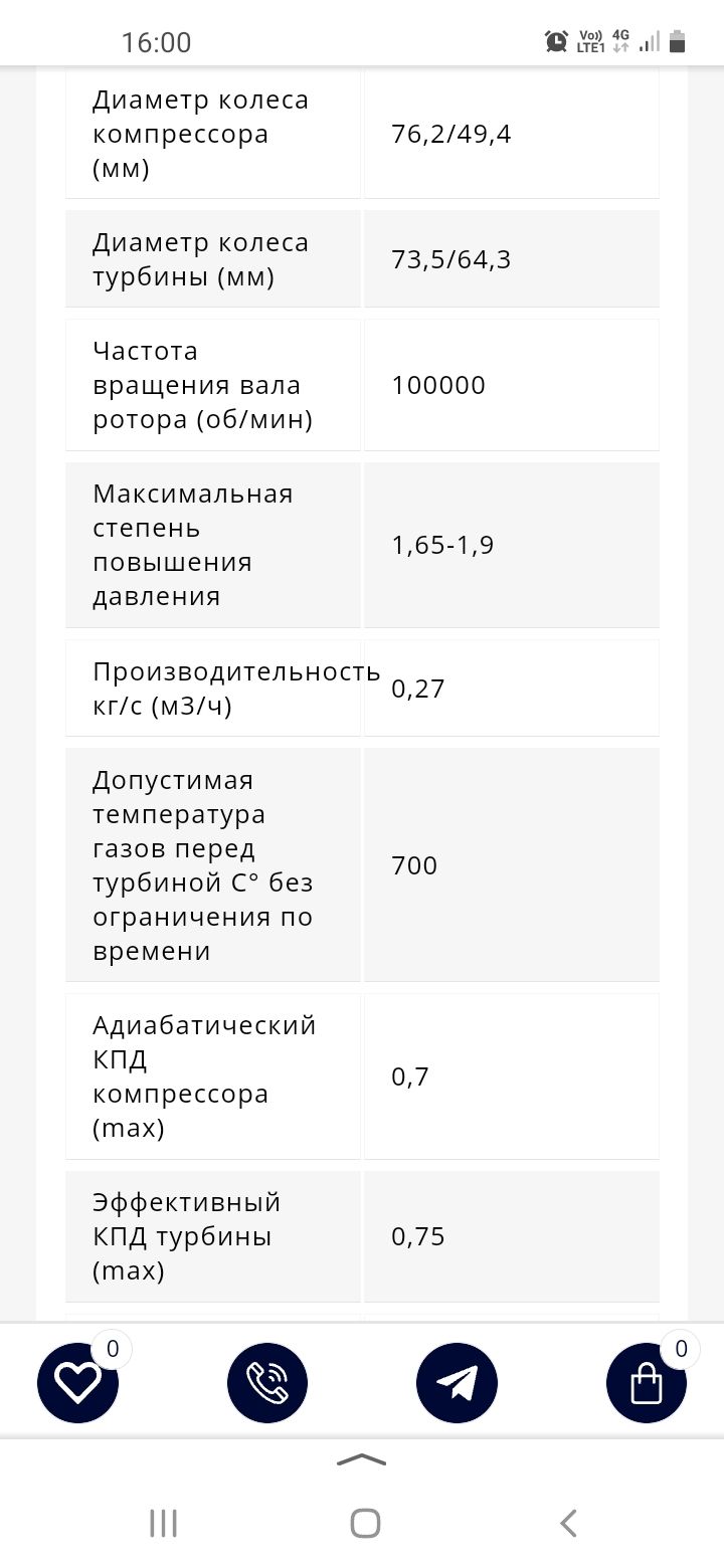

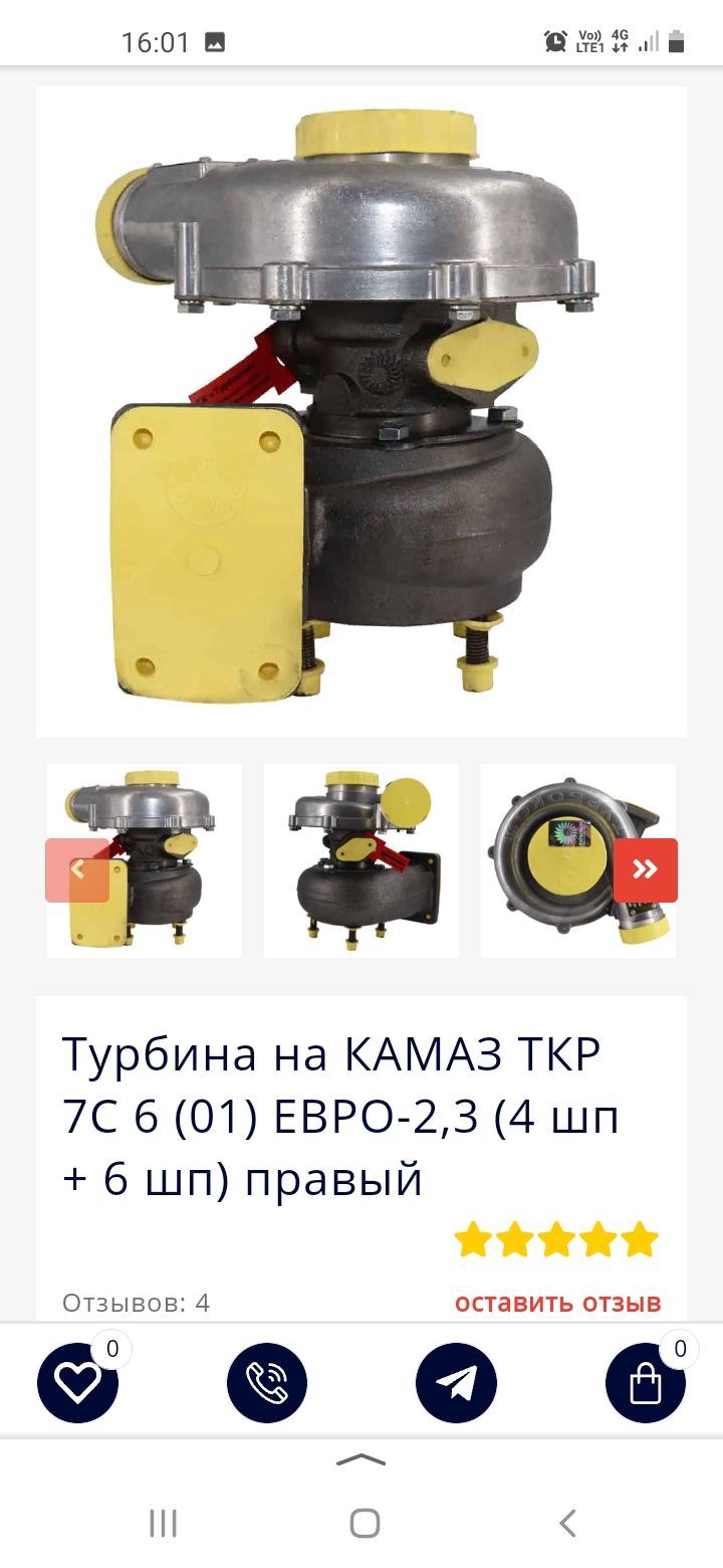

Это и есть первая особенность МГТД. Для газовой турбины нужно много воздуха. В разы больше чем в поршневых ДВС. Так разница между ГТД 350 мощностью в 290 кВт и Камазовским дизелем той же мощности будет в 3.8 раз. Поэтому построить приемлемый двигатель из ТКР будет проблематично. Просто не хватит производительности. Тем более что и на Камазе их ставят Два сразу. А уж на МГТД тойже мощности получается нужно 3.8х2= 8 штук если мы говорим о ТКР 7С 6.

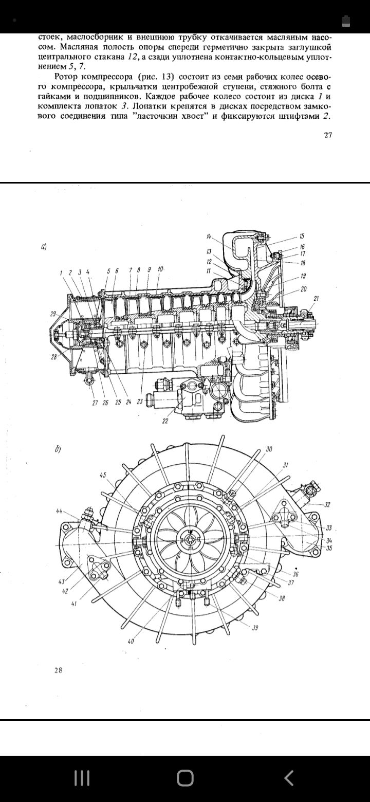

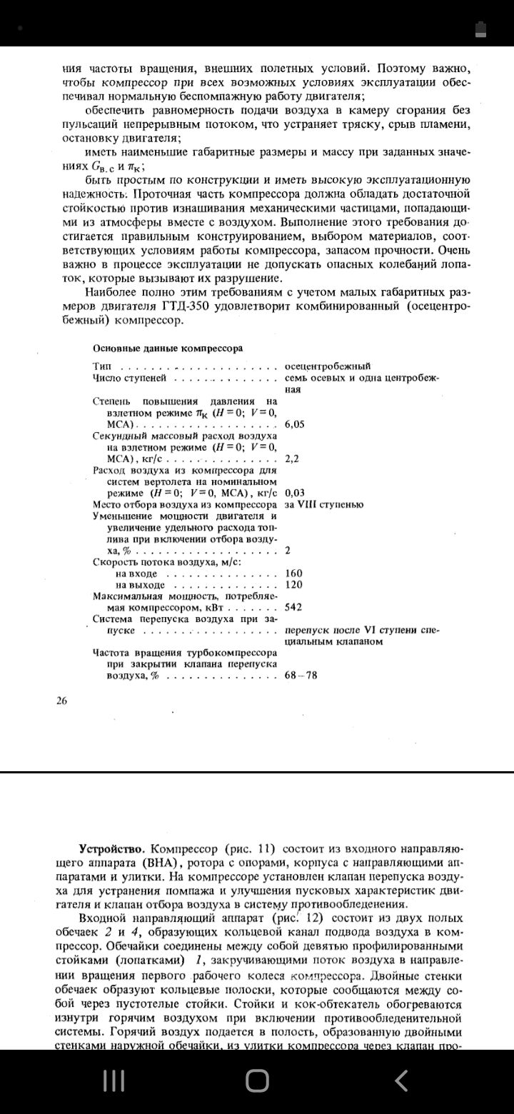

Вот таблица и схема компрессора ГТД 350. Можете сравнить с Камазом
изобретаю и экспериментирую
Ещё можно сделать вывод что с одного ТКР можно было бы снять мощность , если ориентироваться на выше сказанное 290÷ 8 = 36 кВт. Или 48 лошадей. Что тоже не мало.
Но ЭТО НЕ ТАК.
Мощность будет намного меньше. Дело в том что полученная мощность с Турбинной части ТКР почти вся идёт на работу Компрессора ТКР, так как расчёты ТКР ведутся из принципа Мощность Турбины должна быть равна потребности Компрессора, иначе она пойдёт вразнос, выйдя из расчётных оборотов. Вот поэтому все попытки использовать ТКР как есть обречены на провал.
Если обратить внимание на характеристики Компрессора ТРД 350, видно что он потребляет 542 кВт мощности для своей работы. Значит Турбина выдаёт 542+ 290= 832 кВт мощности.
Это как пример отличия ТКР от ТРД в работе.

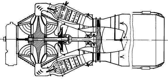

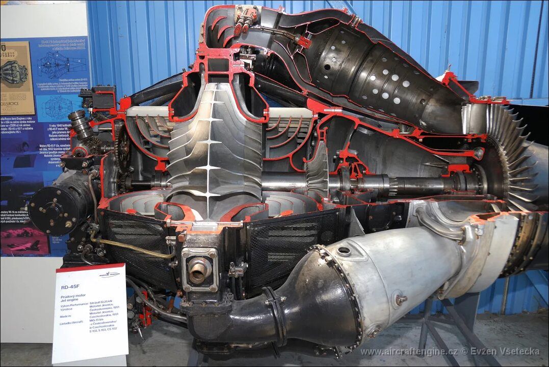

Вот проект от МЭИ

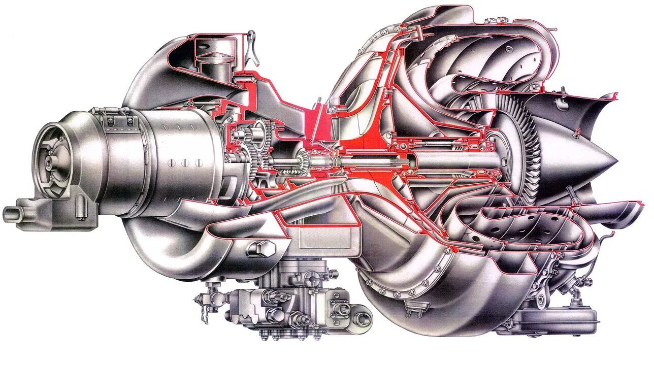

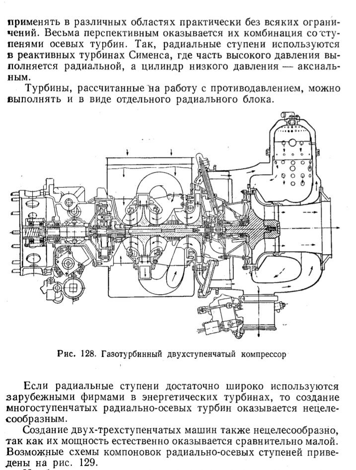

Вот схема многоступенчатого мотора
Если что за основу первого двигателя взят ТКР-23Н -2.
Но на рисунке есть не правильность - колеса не имеют передней опоры.
Ещё на что хотелось обратить внимание в проектах моторов с одноступенчатым центробежным компрессором, это очень низкая компрессия которую он может создать. И если в книгах и говориться о степени повышения давления о 3 и даже 6, то в реальности одна ступень может создать в пределах 1.5- 2, что для реактивной турбины очень низкий показатель. Что в конечном итоге выводит КПД всего двигателя на 11 % эффективности. Примерно как у ранних паровозов.
Поэтому рассматривать центробежный одноступенчатый компрессор в качестве основного бессмысленно.

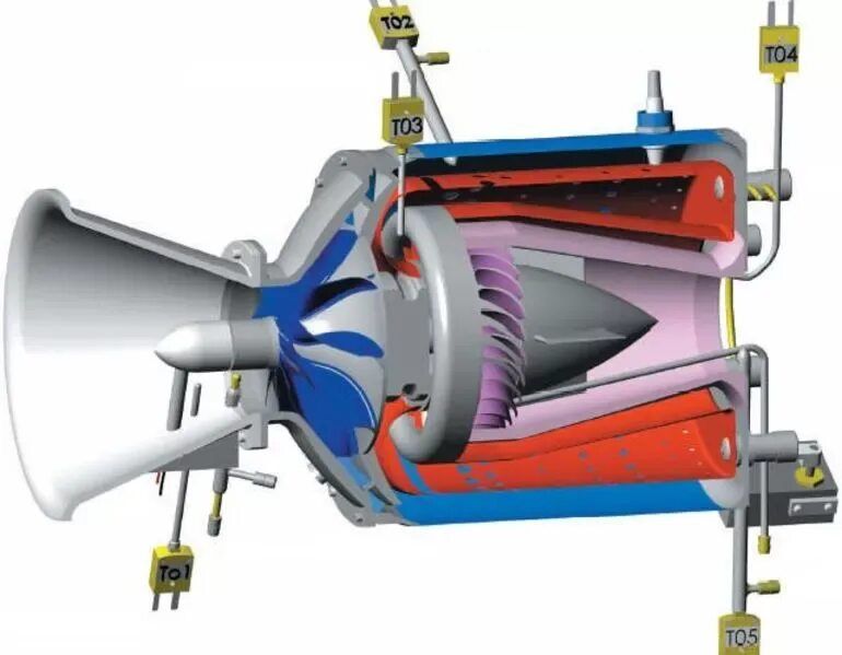

Поэтому схема Центобежный компрессор + Камера Сгорания + Центростремительная турбина( чаще вместо неё ставят Осевую турбину) реальности используется там где от двигателя не требуется мало- мальская экономичность, приемистось и т.д. и строго в одном режиме.
Как вариант хоббийные микротурбины в качестве чистого реактивного двигателя ( хотя и на самолёты как видно ставили, но без развития этого направления)
Основная их ниша в качестве Вспомогательных СУ, где простота и дешевизна имеют больше значение, чем недостатки.

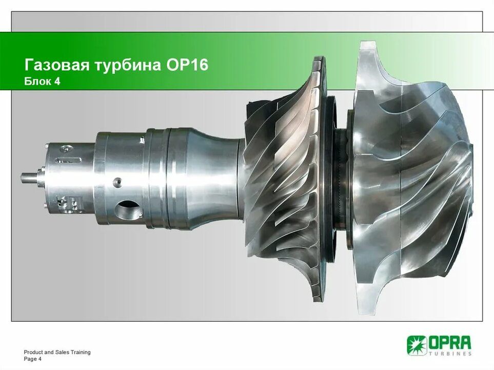

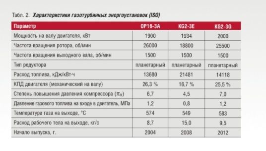

Вот таблица самых мощных из радиальных газовых турбин в мире от OPRA , это самые совершенные из всех. Где все характеристики достигаются за счёт стационарного исполнения, размеров и прочего хайтек металла
