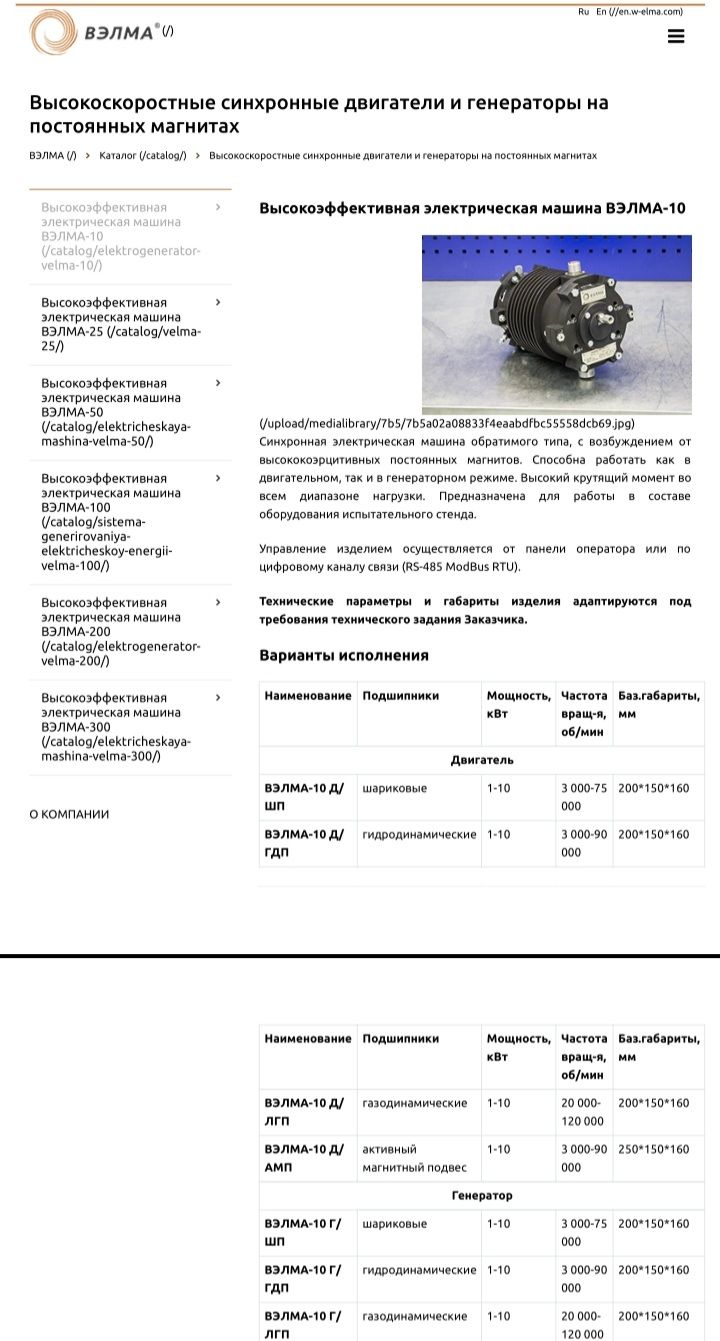

Сейчас имеет смысл рассматривать только бесколлекторные электродвигатели для этой цели.

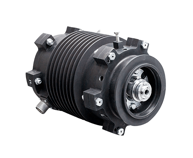

Есть у нас один отличный вариант Синхронного двигателя- генератора, отличные показатели по всем показателям.
Но на мой запрос по цене, не стали отвечать.

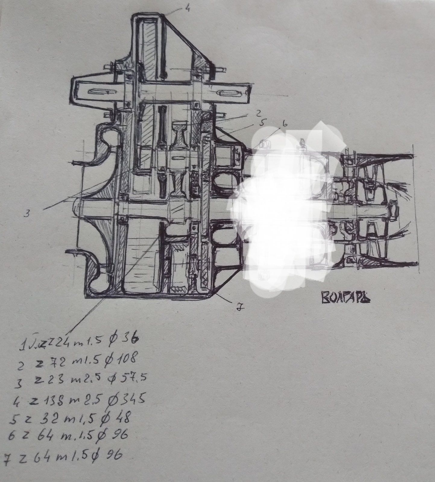

Засел в отпуске без интернета. Сижу рисую на листочках редуктор. Редуктор с валом на две стороны. И как все вместе будет смотреться. Придумал и название для двигателя - Волгарь
Kazakov
В любой битве победят законы физики...
Россия
Редуктор и соответственно картер, из "восьмой КПП"?
