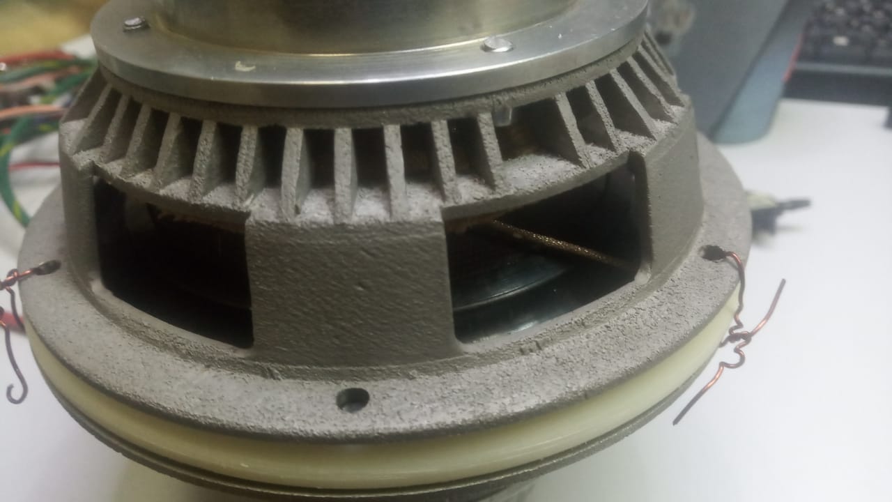

Вот мне по работе где-то в Питере из нержи вроде как жаропрочной напечатали. Правда, качество поверхности не очень

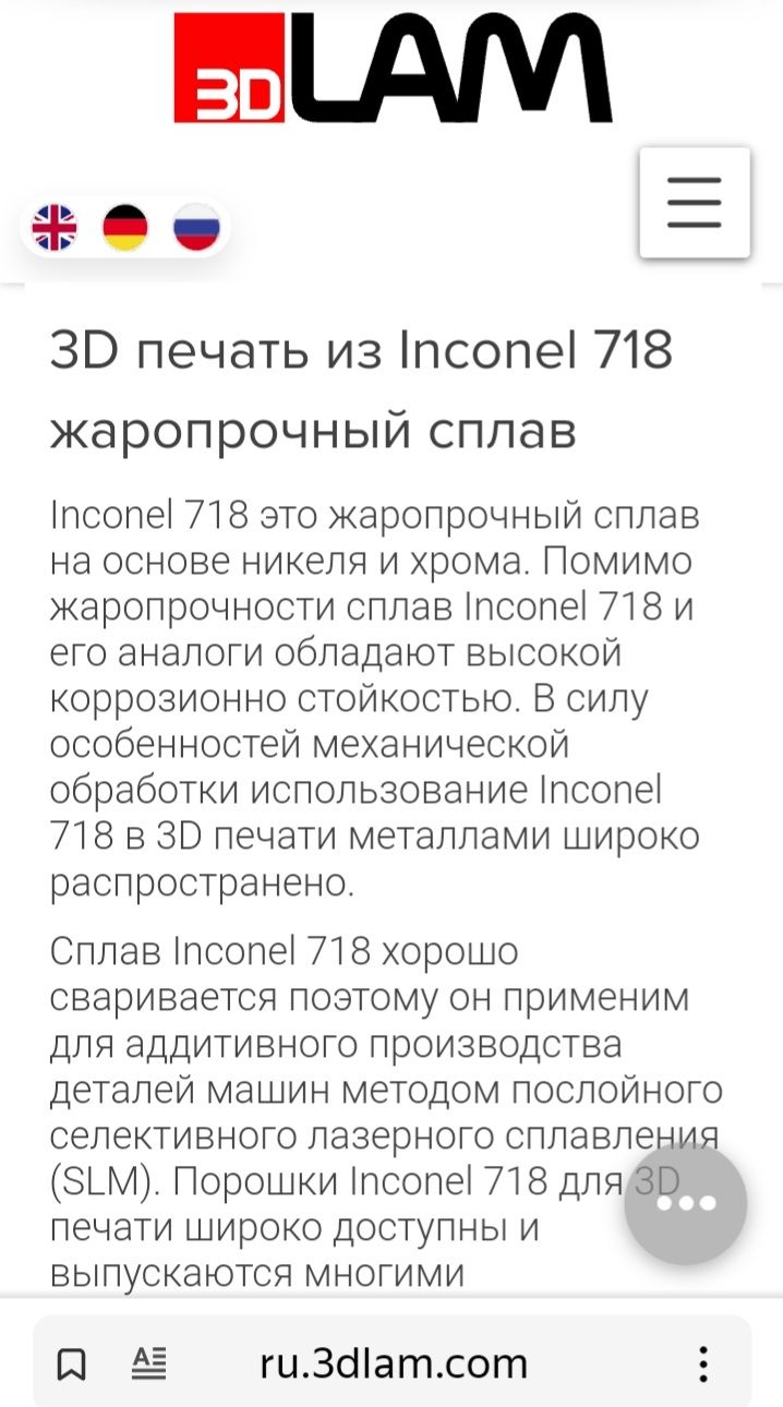

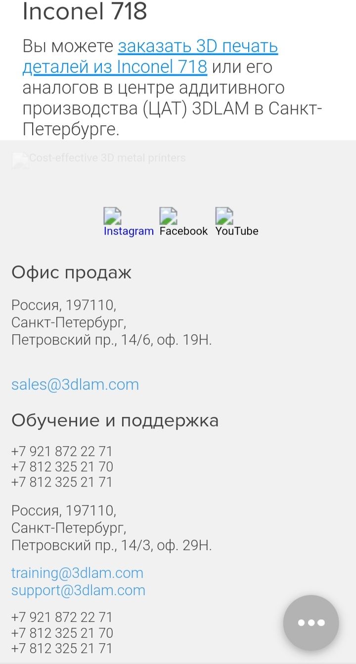

Это вот Они? И этот материал? И по деньгам - дорого наверно?
Не знаю, это наш Питерский подрядчик для опытных образцов где-то заказывал. Попробую уточнить, ответят - напишу. По деньгам, да, недёшево, но дешевле гораздо чем мы сами такую печать нашли в других местах

Не уверен насчёт закрытия всех вопросов. Качество поверхностей совсем никакое. По сути - заготовка, нуждающаяся в постобработке, а с учётом сложности деталей для ГТД, на серьёзном многоосевом ЧПУ, с соответствующей стоимостью
Хотя, возможно, такое качество на наших деталях из-за их низкой цены, относительно предложений других изготовителей по этой технологии. Не вспомню сколько конкретно запрашивали, но помню что запредельно, за границами здравого смысла

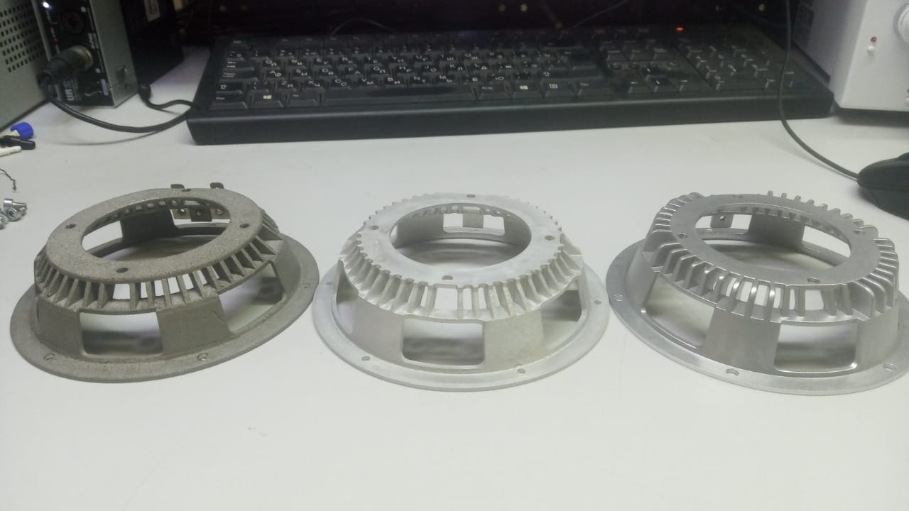

Наверно, оптимальный вариант изготовления сложных деталей - литьё. Вот, для сравнения (правда телефон не совсем чётко снимает) - печать, ЧПУ (прототипы), литьё (финальный вариант). Разница видна невооруженным глазом

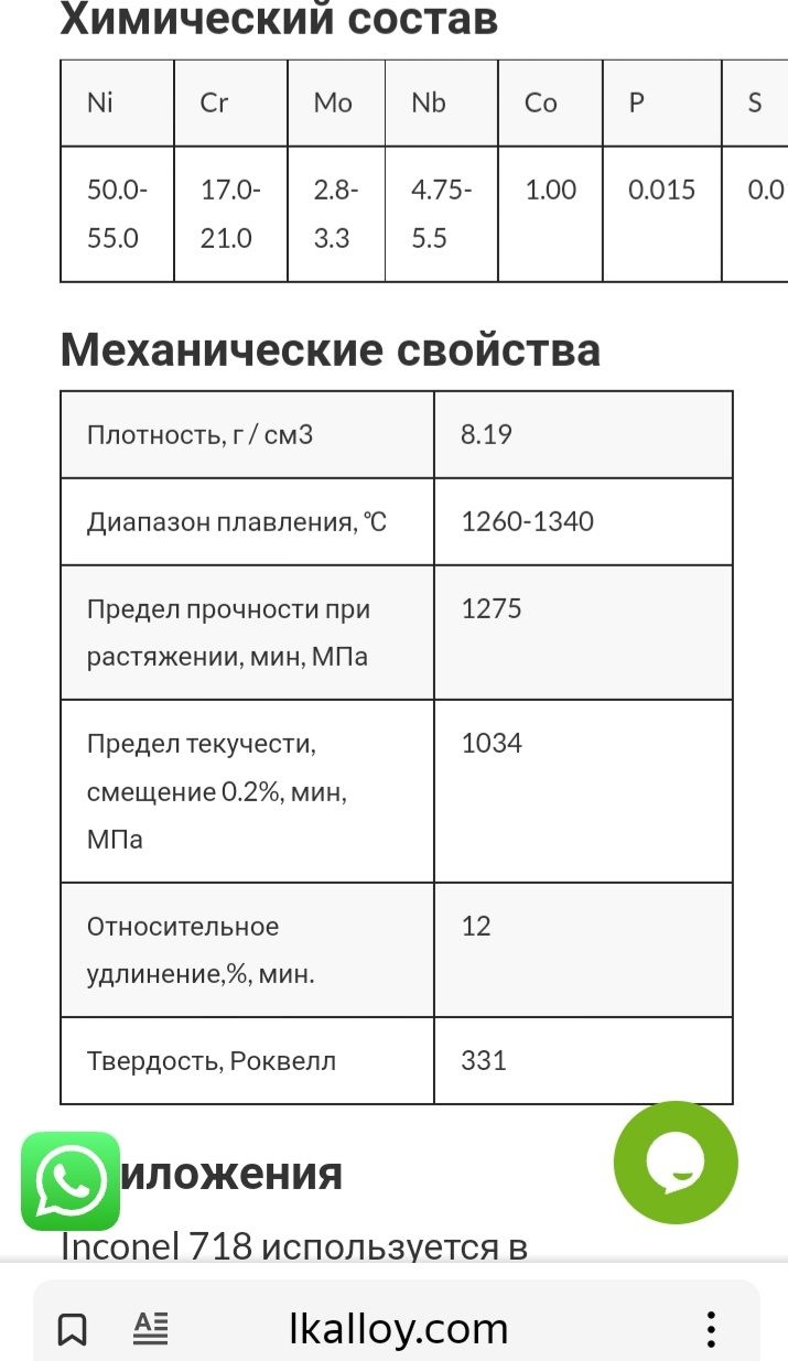

На другом сайте 1 кг 718 сплава стоит 350 долларов. Наверно по русской традиции ещё столько будет стоит и работа. Одним словом дорого. Но очень заманчиво сразу сложную деталь с внутренними полостями за один раз выполнить с минимальной конечной обработкой.
Вот думаю что дешевле будет штучное литье или это чудо современных технологий.
Литьё из нержи?
350$ дорого для сложной детали ГТД? o_O :LOL:
Если вы подобную деталь будете фрезеровать из заготовки, то уже та заготовка будет стоить дороже, не касаясь стоимости обработки.
