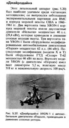

marcons сказал(а):
А что за грузики снизу верхнего ротора?
Это центробежные ограничители свеса лопасти, на нижнем винте они сверху видны. Чтоб лопасти на раскрутке и остановке от порыва ветра не схлестнулись. Вот аналогичные.

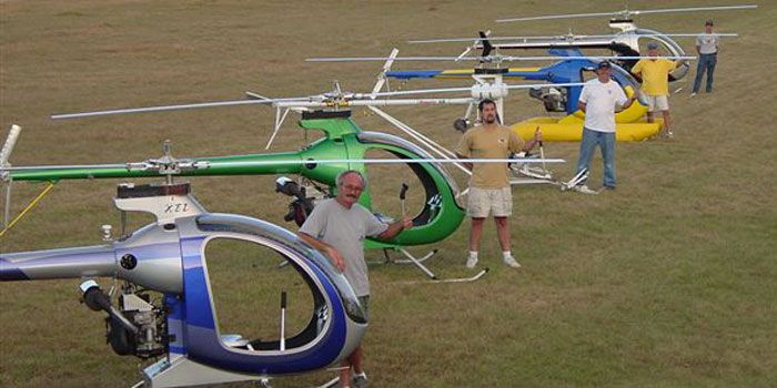

Вы попробуйте связаться по размещённым здесь сайтам тогда
поймёте что всё это чуш собачья. Кроме москито, ничего, никто
не предложит. Не страдайте иллюзией. Это не реально.
Сомо, поаккуратнее с эмоциями...
поймёте что всё это безответственная реклама - фэйк. Кроме москито, ничего, никто не предложит. Не страдайте иллюзией. Это не реально. Три года назад, мне пришлось по роду работы заниматься закупкой вертолёта для проведения серии тестирования и отработки комплекса аппаратуры. Я отработал
всю рекламу, и не нашёл ничего дешевле 27 тыс.$. Потом, чудом
нашёл здесь , не мерено дешевле, что вытянуло всю программу.
За эти картинки, в виде рекламы, никто не отвечает. только
непосредственные контакты дают реальную картину, и позволяют построить оптимальную стратегию отбора товара,
который действительно соответствует заявленным свойствам,
и действительно необходим. Спасибо за замечание.
