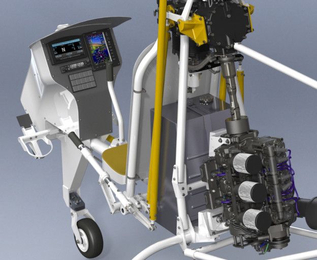

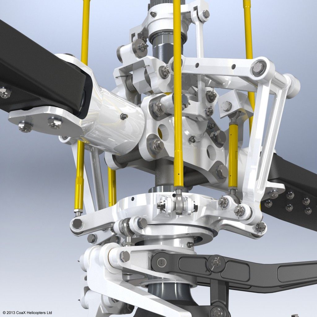

Интересные картинки - http://www.coaxhelicopters.com/envira/coax-3d-drawings/
    123,5 КБ · Просмотры: 245
    50,7 КБ · Просмотры: 250
