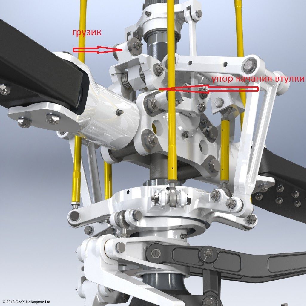

marcons сказал(а):
А что за грузики снизу верхнего ротора?
Это центробежные ограничители свеса лопасти, на нижнем винте они сверху видны. Чтоб лопасти на раскрутке и остановке от порыва ветра не схлестнулись. Вот аналогичные.
