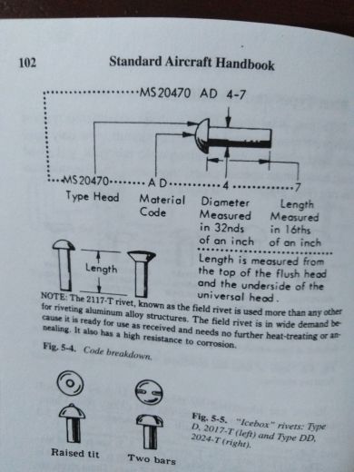

Кто может расшифровать маркировку штатовских заклепок MS 20470-5AD (5-5), материал, геометрические размеры, вид головки. Это как пример. Какие еще обозначения применяются в Америке?
Изучайте
    31 КБ · Просмотры: 403
Новгородцу от Новгородца)
Ниже по ссылке книга,  начиная с 156 страницы ответ на ваш вопрос. https://www.faa.gov/documentLibrary/media/Advisory_Circular/AC_43.13-1B_w-chg1.pdf
