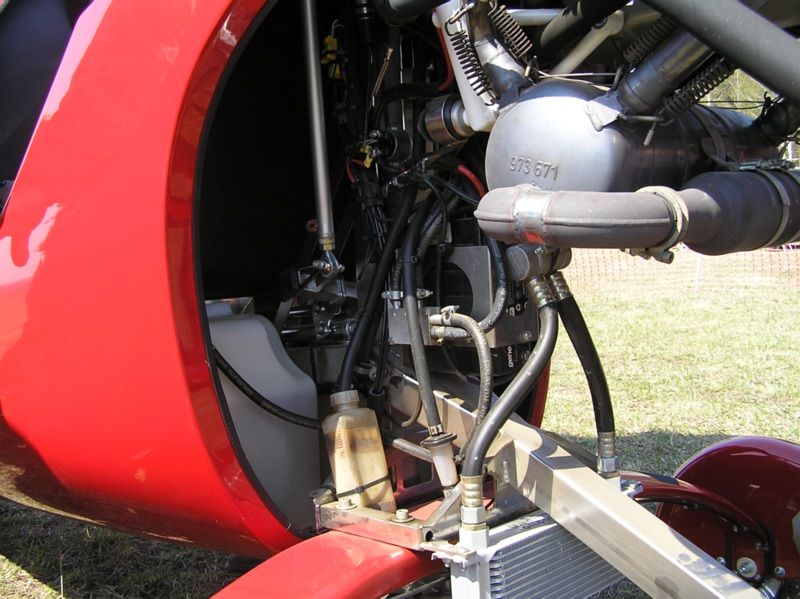

Не буду умничать на счет сопромата,но на сегодняшний день по всему миру летает порядка 700 автожиров МТО и рамы варят именно, как вы выражаетесь перерезая раму.

Я бы сошёлся на том мнении, что по возможности перерезания надо избегать, особенно, рёбер жесткости, хотя, если заложить запас прочности много больше потребного, то и с перерезанием 700-е экземпляры летать будут 🙂
А у МТО-шки вроде 2 мм труба в раме, али от жизни я отстал?  :-?

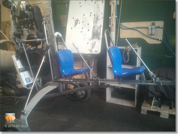

сегодня к мастерской присоединился ещё один автожиростроитель, ранее собиравший свой аппарат у дедушки.
силовая от Макса-Ауди с цепным редуктором, управление французского типа, раскрутка планируется - гибким валом, в дополнение к рессоре установлены тяги с амортизаторами, для компенсации возможной раскачки из-за высоко установленной силовой.
