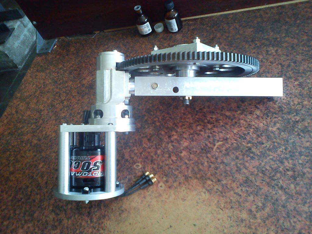

Добрый вечер! Владимир скажите пожалуйста, делаете эл.раскрутку какой редуктор стартерный используете ?  Интересует передаточное отношение.Мы пробуем со скутерным  бендиксом ,если не выдержит бум ставить от стартера.

   Дайте ему обороты эл.двигателя на номинале,тогда Владимир быстро посчитает!  🙂

на 6 кВт мотор с kV 250 и 30-ти футовый ротор имени дедушки ставили на  обороты головы без ротора 250 об/мин передаточное 45-47. Т.е., стартерная планетарка, если память  не подводит, 4.75, помноженная на 10 - это отношение зубьев венца оковского и бендикса.
Это позволяло крутить 30-ти футовый ротор до 180 - 200 оборотов 6 кВт мотором.
В жигулёвском венце зубов побольше, около 12 передаточное получается, а если 9-ти зубьевую шестерню переставить с девяточного бендикса, то и в районе 14-ти можно получить, соответственно, динамика лучше, макс. обороты меньше.
Расчёт простой: напряжение батарей умножаем на kV мотора, получаем максимальные обороты его без нагрузки.
Для Вашего мотора, судя по данным хоббикинга, kV 172, питание 44 вольта (или 37 вольт?  :-?), обороты 7568 (6364). Далее, какой ротор, - 27, 29, 30 футов? Сопротивляться они будут по-разному, потому передаточное надо подбирать под свой ротор, ища компромисс между динамикой раскрутки и желаемыми максимальными оборотами.
Если поставить передаточное 47, на выходе получим без учёта сопротивления ротора 161 оборот (135 оборотов).
На деле с ротором - опять, смотря каким, - будет оборотов 140-145, ибо очевидно, что сопротивление ротора обороты гасит  😉.
Поставим передаточное 25, - из холостых 302 оборотов головы получим нечто меньшее  180 (для 30-ти футового), может,  те же 140-145, и вялую динамику, ибо мотор будет сильно загружен и оборотов, а соответственно, и мощности не разовьёт.
Чем меньше kV мотора, тем лучше динамика при той же передаче, но меньше максимальные обороты.

Ротор 22, в холостую крутит 250 об. 44в. наместо поставим будем с ротором крутить ну и амперы померяем макс.-120А
Редуктор сделали из шестерен пилы парма, регуль взяли  с запасом-250А., ну и батарейки 5000ма ;40с разряда

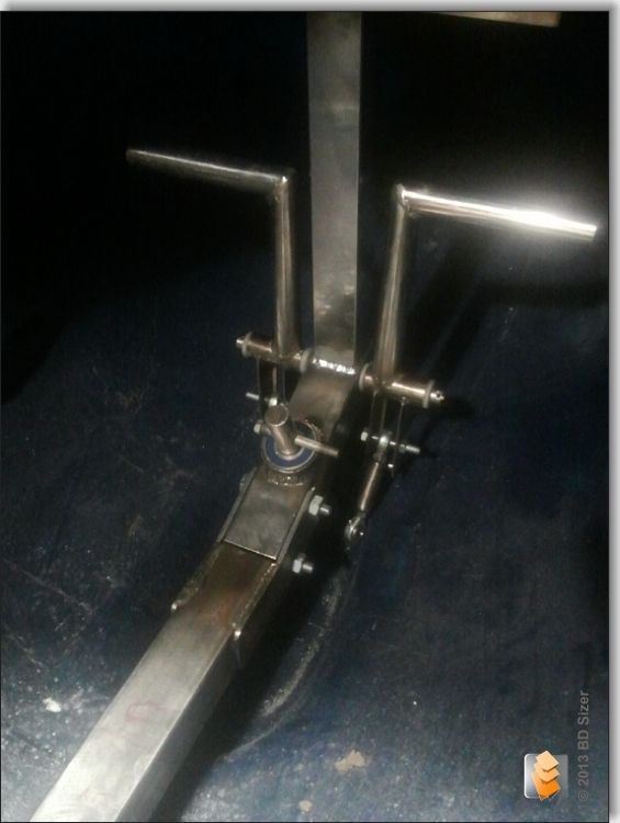

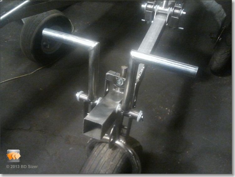

Сделали несколько педальных узлов. Фото на раме и в двухместной кабине.
