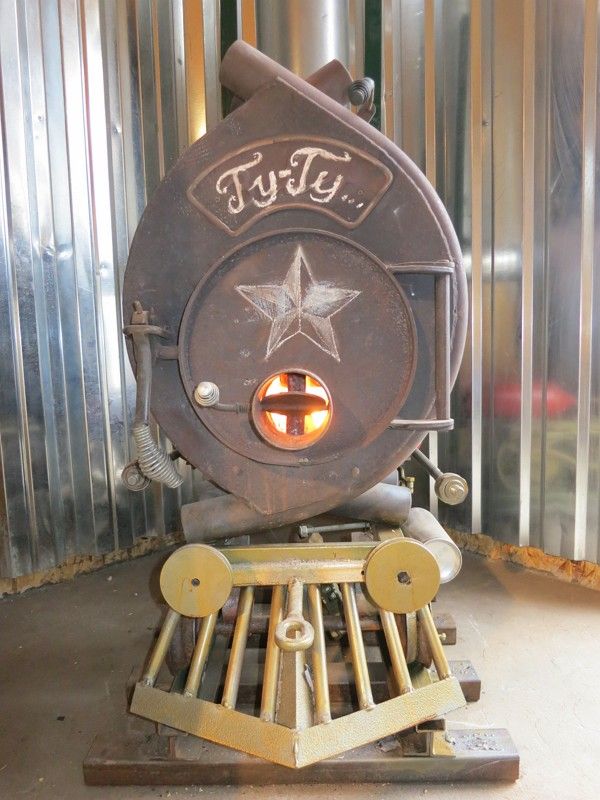

Ву-а-ля.  🙂 🙂
Прикольно! А что же тема не авиационная? Надобно крылья ещё приделать 🙂.
Ура! Заработала!
Сразу тепло!!!
Хорошо отражается инфра от обшитых профнастилом стен и конвектор мой дует. Ол райт.
Вот, еще не вставил в тубу пропеллер...
Завтра!

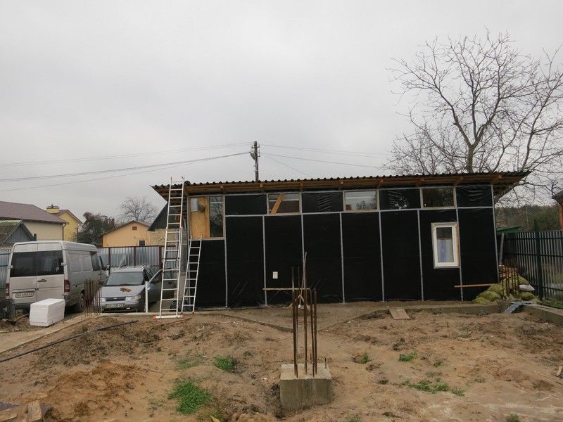

Я смотрю Вы пленкой ПВХ обшили - это окончательная отделка? Если да  - то может зашить чем то от солнца? На теплицах прозрачная служит не больше сезона, а тут черная да на капитальном стоит, как бы не пришлось в авральном порядке в самый неподходящий момент капиталить.
Деревянными рейками ( самый дешевый вариант - берем доску 50 и более и нарезаем лапшой 1.5 см) или плоским шифером или что проще будет достать.
Да у Вас зимы снежные? Вы слишком близко от мастерской фундамент заложили ( на фото где труба) снег будет набиваться в эту щель и после дождя не просохнет, а это сырость вечная. А это значит сгниет неоправданно быстро и мастерская и то что будет стоять на фундаменте. Плюс пожаробезопасность - где дрова там велика и опасность сгореть. Начнется от мастерской закончится у соседей.  🙁Не дай Бог, конечно)
Это мы построили временное сооружение, потому как надо уже где-то работать, а капитальное здание мы будем наблюдать со следующего года.
Сейчас виден нулевой цикл... Торчащая на переднем плане арматура это оно.  🙂
Чуть ранее, я ответил про оптимальные размеры мастерской. Так-вот наша-то и будет 12,4х18,4м с высотой потолка 6м.
Пленка пхв в, этом случае, будет достаточно долговечна на временной мастерской, а ей по плану надо три года простоять. До окончания основного строительства.

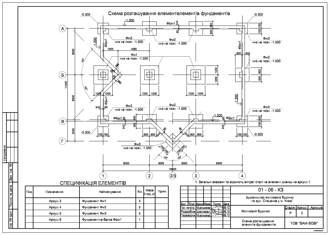

То что планируется я могу показать в проекте.  🙂
Это общая длина ширина, а рабочая площадь по ширине у Вас 2 по 6 м , значит можно говорить о двух смежных помещениях, но не как о об одном. 🙁
Да по плану - центральные столбы друг с другом и со внешнем периметром не связаны - почему? Или Вы их выше отметки 1500 собираетесь класть? И передний столб не слишком ли близко ко входу, да и не эстетично это может балками перекрытия второго этажа обыграть  🙂
Столбы это железо-бетонный монолит каркаса, связанный с перекрытием, а ленточный фундамент несет только ограждающие конструкции, стены. Он может быть, даже не связан с колоннами.
К тому-же покоится это сооружение на довольно стабильном песчаном грунте.
Конструктор посчитал, а мы воплощаем.
Не переживайте - всё по науке.  🙂

Ура! Заработала
Поздравляю с успешным запуском паровоза! Здорово  ты Дмитрий подошел к этому, творчески!
А что газ не доходит до вас?
Здался Фиркат тебе тот хгаз 🙂 правильным путем идет товарищ, только Дмитрий  не внемательно читаеш инструкцию по Булерьяну, высотра трубы не менее 5ти метров должна быть, той части что в сендвиче (в ней создается гарантированная тяга) судя по снимку у твоего 2,5м
НАИЛЬ ДРУЖИЩЕ! Незнаю почему ты так против если есть возможность подключения к природному газу..это ж здорово!  Ну тогда и от электричества откажись и воды централизованной! Лично у меня есть опыт пользования этого бульерьяна одну зиму в арендованном помещении 18 на 18 сроил там пневмоходы ,так я полдня времени тратил на розжиг ,поджик в режиме дымогенерации вообще пантов не было я только на ночь оставлял , да еще раз в неделю нанимал газель на пилораму за срезками пилил складировал да ну ееЁ !
Фиркат, однако человек который купил твой "паравоз" не нарадуется, может лрова разные :-? конечно же я не против удобства, но сколько лупит газпром за подключение 😱 вот последняя инфа, под казанью человек хотел подключиться, залупили  140т.р. газопровод рядом с участком :-? а электричество пока вроде не так накладно, этим летом в новую мастерскую провел со всеми разрешениями и с щитом обощелся 7-8т.р. за 3х фазку, воду решил бурить (40-50т.р.) Так в этом доме что живу 3 года топил водяной газогенераторный котел, вообще лафа, единственно 2 раза в сутки нужно закладывать дрова, ну и это если подумать просто физзарядка, кстати из за неё провели электрики проверку, не верят что с одной закладки дом можно в морозы протопить настолько, яим типа по секрету признался мол соорудил маленьки ядерный реактор, а те несколько полешек просто реакцию тлением потдерживают, спросили где сырьё береш? ответил мол летом делать когда нечего, после хим сезона, еду на берег волги в камскоустинском районе, может кто слышал там где "Долгая поляна" правый берег волги, местами повышенная родиация вот я беру лопату сетку и корыто еду и намываю её как золото моют, уран тежёлый и выпадает в осадок вообщем за пару дней со спичный коробок собираю, её то и хватает на зиму, ну и камаз сухостоя, вообщем местные меня немного знают поверили и как не странно успокились 😉 правда через год при разговоре с одним чиновником он мне сказал -это тебе не уран лопатой намывать ;D
