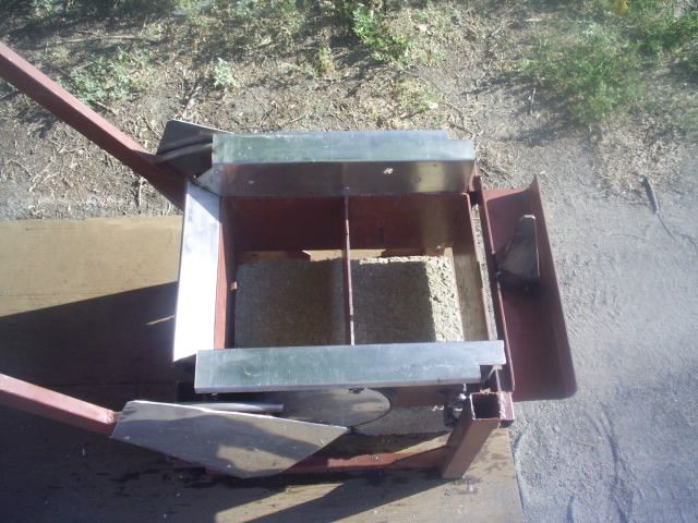

Утеплять ничем не буду ,а строить буду из арболита..Наберите в поисковике и почитайте ..В 80-х построил дом в Тобольске,второй этаж был из самодельных арболитовых блоков 20Х20Х40.. В прошлом году вспомнил про арболит и сделал себе формовочную мех. машинку,при помощи которой уже сделал 3000штук..Брату понадобились..Себестоимость каждого блока получилась 14-15 руб..На следующий год планирую себе на дом налепить..В день в одного делаю 80-100 штук при помощи бетонмешалки правда,только при температуре +15 и выше..Ставлю их на ровном полу и через день снимаю в штабель..Через 2 недели можно в дом ложить в стены..Снаружи пароплёнка и сайдинг на худой конец..Внутри гипсокартон или штукатурка и никакого пенопропилена.. 😀

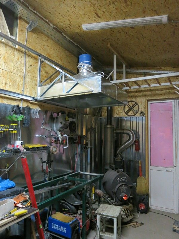

...Э-э, а я тут, это... сварочный участок заканчиваю оборудовать и придумал такой вот, зонт вытяжной, перемещаемый в пространстве. Это потому как и длинные вещи на сквозняке можно варить и отодвинуть в противоположный бок мастерской... а там покрасочный участок, например.
Конструкция простая, а эффект... Очень удобно!

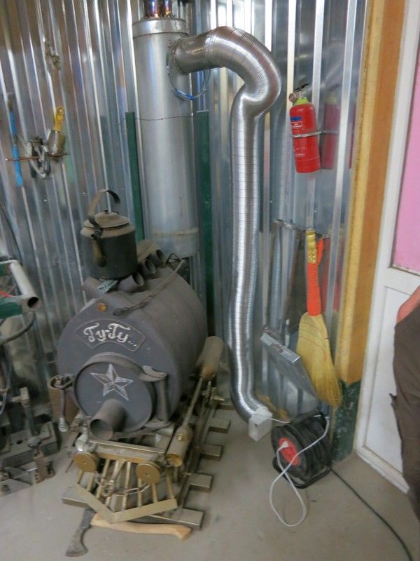

А еще опробировал свою систему экспресс нагрева помещения.
Так, и без каких либо примочек, булерьян тепла даёт в избытке, но после долгого отсутствия вентилятор помогает быстро разогнать теплый воздух по всей выхоложенной хате. 🙂
Как раз когда булерьяну все "форсунки" открываешь и горят дрова в нем интенсивно.
Всё работает. Рекомендую.

...При неработающем вентиляторе, если печка сильно жарит, идет теплый воздух, а когда булерьян работает в экономрежиме то и без вентилятора в трубу засасывается холодный воздух с пола, видимо потому что выходные отверстия на моём конвертере получаются таки выше входа и перепад температур меньше.
Но это всё не значительно изменяет картину.
Была еще мысль протянуть эту трубу в бытовку, но и там тепло от булерьяна ни чуть не меньше, хоть и обособленное, вроде, помещение.
