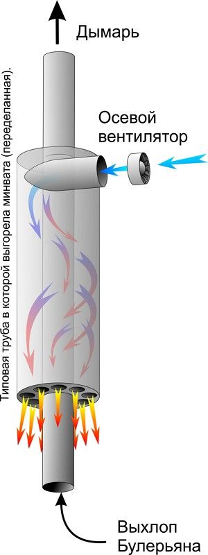

В общем, и себе соорудил обдув в трубу, в трубе как Андрей нарисовал, только направление - как я. Сверху в низ. Мне, всё-таки, надо чтоб ноги не мёрзли, а не шоб голова потела...  🙂
Завтра сфотографирую, если интересно, а пока такая схема  🙂

А представьте что вентилятор остановился, например отсутствует электричество, и что тогда? - расплавится! Не надо идти против конвекции, вентилятор внизу, а там уже с помощью труб направляйте поток из рекуператора с верху в низ.
Помилуйте... батенька...
А до селе я этого не представлял  😀
Конечно расплавится, пренепременейшим образом, расплавится. Он-же пластмассовый...
На схеме, условно отсутствуют: гофротруба (мы видим вентилятор на неком расстоянии от прибора) клапан (если поможет) и еще чего там...?
А так, всё пока ставлю не противореча природе.
Но мыж... тут на сайте экспериментальной авиации, чёрт подери...
Мастерская, то-же экспериментальная  🙂
Дуть сверху-вниз,все равно что ... против ветра !  😉
Попробуйте-сами поймете.
Так вот, я и хочу попробовать, а перевернуть трубу - 1,8 секунд времени... 😉
Видите-ли, вся фишка не в том, что мне мощности этого булерьяна не хватит. Хватит, даже в классическом исполнении. А вот периодически, придется эффективно проветривать помещение, например после малярных... или сварочных работ, так вот я мудрю, как с помощью, всё того-же котла еще и относительно быструю нагревалку приспособить... Думаю, мысли вполне, в духе времени и места... где мы находимся  🙂
Насчет ссать против ветра... я сначала подумал, а потом решил по ветру ориентироваться, но под неким углом... 😉 😀
Мнеж, не то чтоб всё на себя надо, а по большей площади распределить и "ветер" чтоб помог.  :🙂

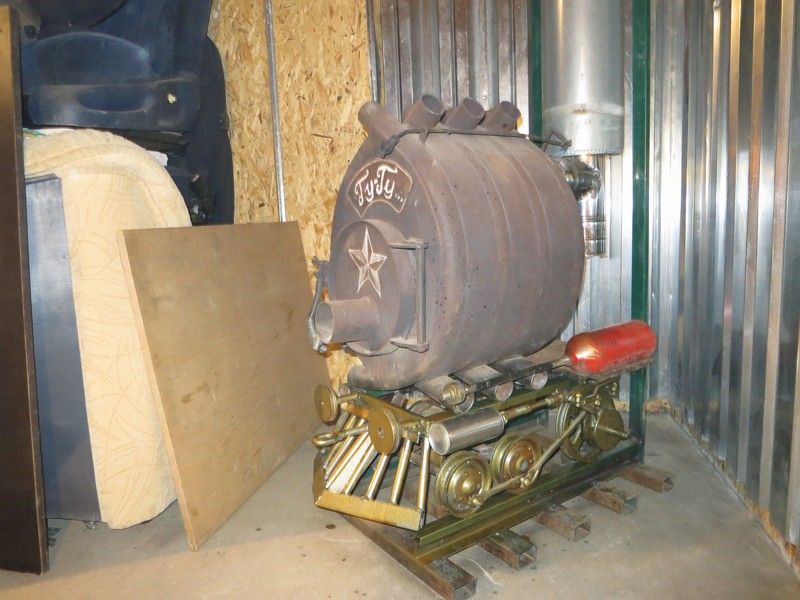

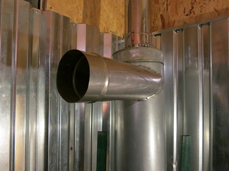

Как обещал, сфоткал свой воздушный конвектор  🙂 а-ля Андрей.
    68 КБ · Просмотры: 195
Туда наденем гофротрубу, опустим вниз и вставим вент.
Если такая конвекция, вдруг, не заработает... 😡
Перевернем тогда трубу вверх... низом.  🙂

В нашей мастерской, даже простой отопительный прибор, булерьян, обязан выглядеть...
По меньшей мере, стильно!
Ву-а-ля.  🙂 🙂

Да уж товарищ  😱 - нет слов красиво 🙂
