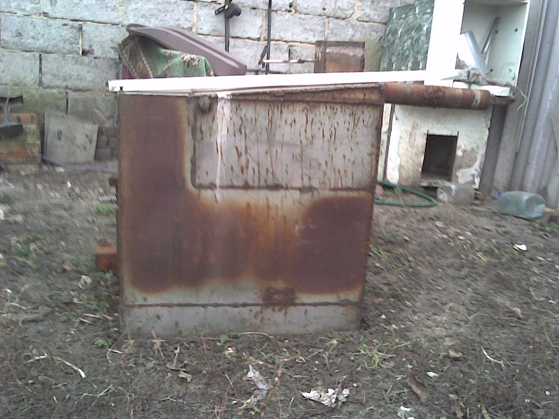

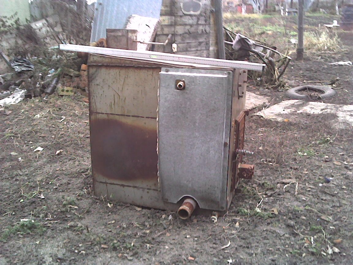

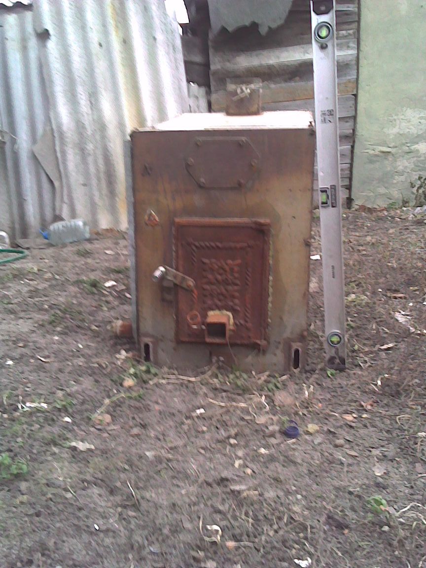

Булерьяна закончил монтаж дополнительной жидкостной системы отопления.
Хотелось бы разглядеть схематично, можно ли прорисовать что и как, возможно есть чертеж?
Из автоматики, рекомендую контроллеры фирмы ОВЕН.
Благодарю всех откликнувшихся!
После сборки, заполнения, выпуска воздуха и запуска системы все эти два часа сидел около  котла – включал, выключал насос в мануальном режиме, не спешно покуривал и проникал мозгами  в созданную конструкцию. Ведь стОит до конца разобраться и главное ПОНЯТЬ всю эту  физику –теплотехнику и разложить по соответствующим блокам памяти, как дальнейшие мероприятия начинают чётко вырисовываться.
Отвечаю по порядку – Алгоритм –
В первом ( переходном процессе) пока котёл не разогрел систему не хочется его сильно охлаждать постоянным потоком холодного теплоносителя ( вода с добавлением этиленгликоля). По сему в это время считаю нужным включение насоса импульсами ( порцию нагрел – прокачал в ёмкость ). По мере прогрева  - паузы между импусами уменьшаются. Далее, когда система прогрелась «сектор газа» котла переводим в режим «малого газа» ( форум –то у нас авиационный) и вступаем в равновесие с окружающей средой ( нагрев в котле = охлаждению в регистре). Равенства добиваемся последством положения заслонки котла и производительностью циркуляционного насоса, учитывая окружающую температуру. Функция оператора ( пилота ) установки – обеспечение  агрегата горючим материалом.
Взрыв котла исключён – система открытая.
Без циркуляционного насоса данная система не работоспособна ( не те диаметры и взаимное расположение элементов )
Схема понятна из фоток, если имеются вопросы – с удовольствием отвечу.
Конечно, на счёт автоматики я сильно преувеличил ( не те условия и возможности )
Самоделки делаю из отходов или чего найду. Во всей этой системе только булерьян покупное изделие, остальное по сусекам валялось.
!!!Даёшь тепло в мастерскую!!!
Клапан - запорный элемент в открытой системе! Низззя Есть возможность не открытия. Насос - 12 вольт -запитан от аккумулятора, а тот в свою очередь от зарядника.
То что система не работоспособна не означает что она не функциональна. Всяко горячая вода будет подниматься в ёмкость и на смену её будет поступать холодная

Если судить по картинке, то система имеет очень большое гидравлическое сопротивление. Попробуй составить простую гравитационную систему. И тогда насос не нужен будет вообще. Расширительный бак- ресивер можно будет поставить на подаче. И как можно меньше всяких углов, поворотов, сужений.
( в гравитационной системе трубы имеют уклон.)

Мой, на всяких обрезках и опилках, горит 12 часов при всех закрытых задвижках. Если сейчас на дворе -2, -3, то в помещении +24 цельсия. Даже жарко.
Пока относительно тепло, топлю по ползакладки и через раз.
