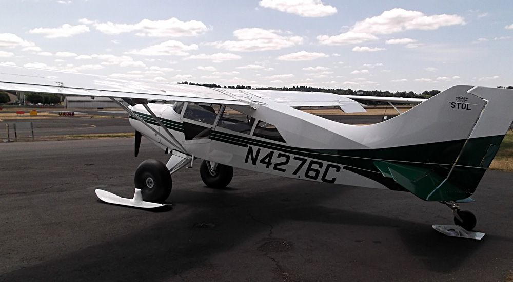

Кстати, лыжи как мне кажется НЕ ТОРМОЗНЫЕ...

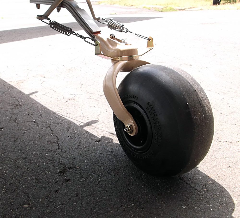

Вот этот узел оказался "хлипковат"
Всего 30 часов налёта и уже алюминиевый "башмак" на стальной рессоре стал люфтить. Причина банальна - усилия видимо большие и шайбу под стальным затягивающим болтом просто СМЯЛО, как бумажную. Пришлось менять на более твёрдую....
Спасибо нижегородцам - ПРЕДУПРЕДИЛИ об это ЗАРАНЕЕ (из собственного опыта)!
P.S.
Фото не наше - у на болт стяжной поставлен ГАЙКОЙ ВНИЗ 😎
я имею ввиду Oleo Strut и Spring Aluminum
Из названия непонятно?
Алюминиевая рессора БЕЗ демпфирующих свойств. Демпфирование происходит только за счёт "гуляния" колеи при колебаниях и за бокового счёт трения резины колёс о ВПП.
OLEO Strut вдобавок содержит и гидравлический демпфер. То есть затухание амплитуды колебаний с ним происходит чуток быстрее...
"...я ТАК думаю(С)..." 😎
