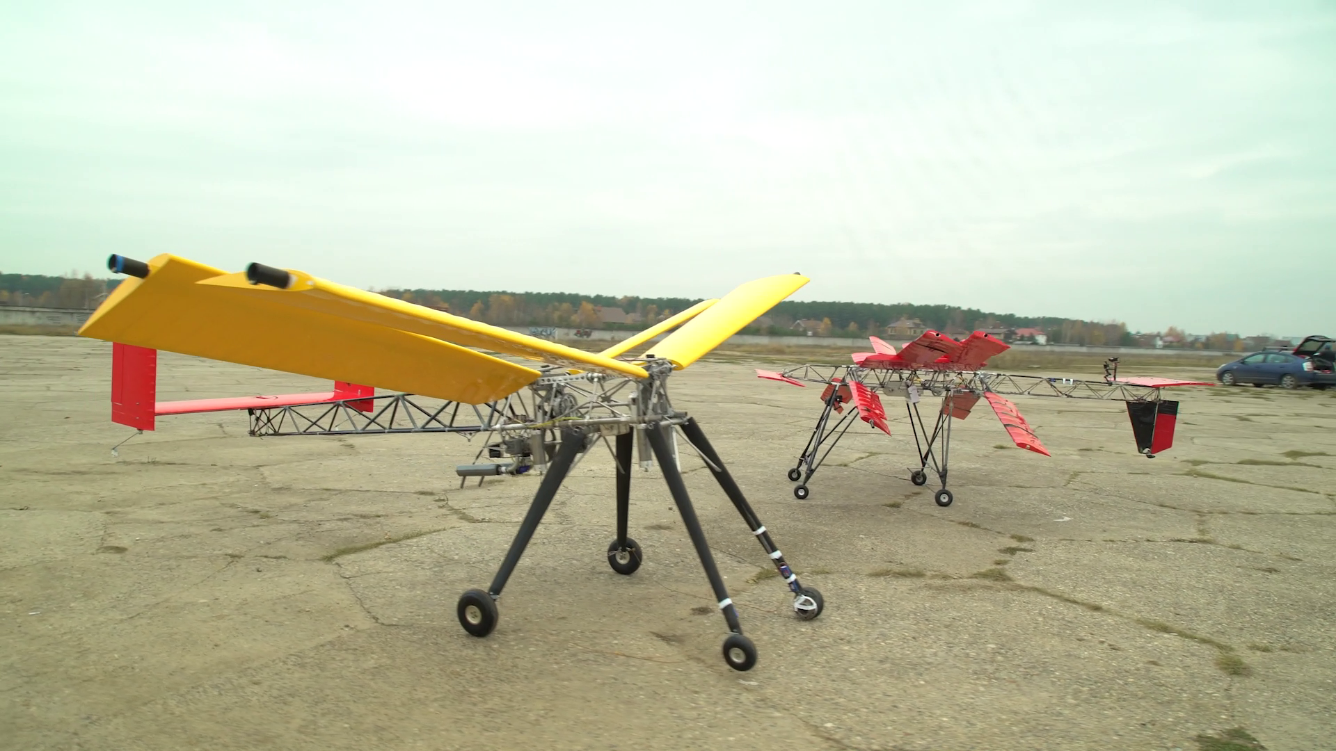

Недавно где-то пролетало видео летающего в полях махача по типу "Истины" достаточно крупного размеру и веса. Не комнатный. Хотя еще пока модель, но уже крупная.
Да, я видел тоже. Видимо за основу Топоровскую "Истину" и взяли. Основной принцип.
Только крылья не прямые качаются, а с небольшим V. Но опять же модель.

Вот она. У них еще вариант с ДВС вроде летал. Правда доказать смысл изделия такими характеристиками затруднительно.

Развлекались веселились, подсчитали прослезились.
О чем это я?
Давайте в студию ТТХ этого стрекОзёла.
1. Взлетный вес.
2. Мощность привода.
3. Развиваемая тяга.
4. Ометаемая махалками площадь.
5. Площадь всех четырех махалок.
6. Скорость полета.
И далее посчитаем:
1. Удельную нагрузку на площадь тех машущих крыльев для случая самолетного полета.
2. Удельную нагрузку на ометаемую площадь для случая полета по вертолетному.
3. Удельную мощность на каждый килограмм веса стрекОзёла.
Затем сравним эти результаты с самолетными показателями и с вертолетными удельными показателями.
Что можно сказать предварительно посмотрев на полет той модельки?
Те четыре машущие плоскости в противофазе можно сравнить с соосным воздушным винтом.
Ометаемая площадь махалками того стрекОзёла равна половине ометаемой площади соосного воздушного винта с таким же диаметром как размах махалок.
Следовательно, если рассматривать только один мах и допустить равномерную скорость тех махалок в пределах одного маха, то явно удельная тяга будет меньше чем у соосного винта.
Но если принять во внимание разгон и торможение этих импровизированных лопастей. то удельная тяга еще уменьшится.
Далее если учесть пропадание тяги при перекладке углов атаки при смене направления махов, то удельная мощность еще уменьшится.
Уже только эти факторы показывают всю неэффективность такого машущего движителя.
И вылечить его не удастся в силу возвратно колебательных движений.
Это приговор.
Так давайте вместе всплакнем над крайне низкими показателями такого колебательного движителя который никогда не дотянет до равномерно вращающегося воздушного винта.
У махолетов еще куча неизлечимых болезней, которые не лечатся ни чем, ни кем и никогда.

Скажем так. Получить 100 кгс тяги с 22 сил имея диаметр винта такой как размах крыльев махолета не сильно сложно. Можно и больше.
Это же статическая тяга. На нулевой скорости. И судя по поведению того махолета на пробежках вырождение тяги машущего крыла с ростом скорости наступало быстро.

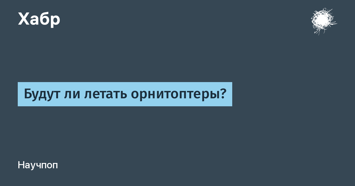

Статья на хабре об этом проекте.

И первая статья там же с попыткой обоснования всего этого.

Статья построена по принципу: хочу и верю.
Почему то махолет там сравнивается с вертолетом. Хотя продемонстрировать вертолетный взлет и висение ни один рукотворный махолет пока что не смог и не факт что сможет. Крупные птички ведь тоже висеть как вертолет не могут. У них и кости таких нагрузок не выдержат да и мышц не хватит.
Хотя я вижу одно полезное применение для птицеподобных небольших БПЛА. Они могут маскироваться под птиц и делать съемку не вызывая лишнего подозрения.

Есть же видео пробежки ИСТИНЫ. Вначале ускорение вполне достойное но затем рост скорости прекращается.
Именно поэтому даже длительные пробежки по траве не приводили к взлету. Кроме того для взлета нужна не горизонтальная тяга а подъемная сила. А ее эти крылья-пропеллеры создавать не умели. А тягу на месте зачем мерять то ? Это же не аэросани.
