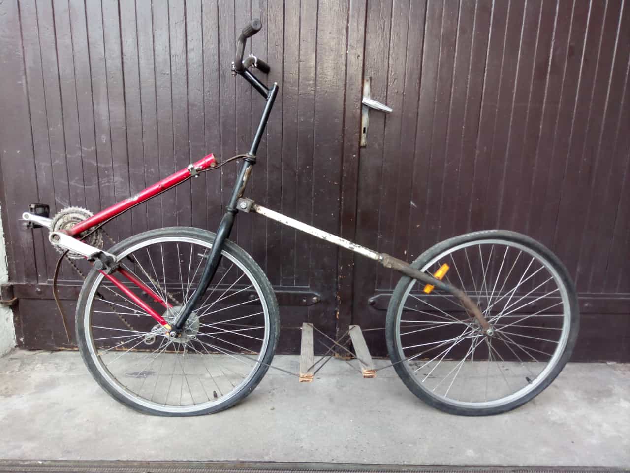

Russian full-size human ornithopter (youtube.com)
Наиболшее ускорение Азазель-2 кратковременно(1 - 2 секунды) достигло 1 м/сек2 . Это при скорости около 40-43 км/час.Здесь было наиболее эффективное махание, к которому я подготовился. После разметки 22 метра я уже не махал
=сравеите с ускорением канадского ( 24 лс + турбореактивный !)
Наиболшее ускорение Азазель-2 кратковременно(1 - 2 секунды) достигло 1 м/сек2...
...=сравеите с ускорением канадского ( 24 лс + турбореактивный !)
Если не ошибаюсь, форум посвящён летательным аппаратам, а не машушим велосипедам.

Ошибаюсь в чём? В том, что на приведённом Вами видео изображён велосипед? Ну так не ошибаюсь же.
Вместо тысячи слов и теоретических домыслов, достаточно одного практического видео пилотируемого полёта махолёта.
