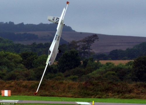

henryk
Krakow
видели симметричный профиль у крыла?
=СВИФТ=

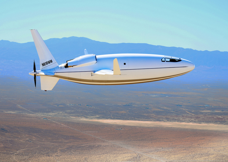

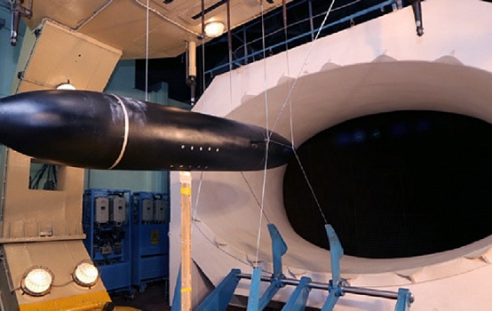

попутно=(уменьшение сопротивления фюзеляжа)
сегодня=
PS=раньше была дисскусия с АНАТОЛИИ на тему сопротивления фюзеляжа летящего "задом наперёд" !
(не умею найти рисунков...? =сняты с производства ???)

Lapshin
Вы сразу нарвались на уточняющий вопрос:
У какого планера вы видели симметричный профиль у крыла?
У любого пилотажного - но сути дела это никак не меняет: если угол хорды профиля относительно горизонта равен -5 градусов, а угол вектора скорости минус 8, подъемная сила будет вполне себе, положительной.
