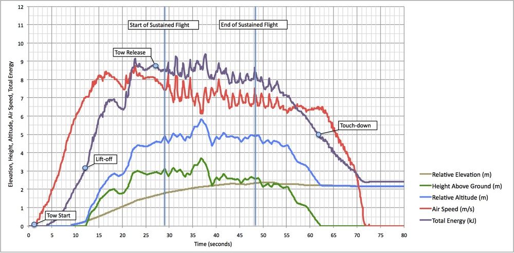

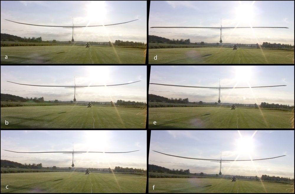

Помнится мускульный махолёт был построен и летал.
Летал как?
Тут бы ссылочку обозначить или по памяти привести несколько циферок.
Типа, этот махолет из положения стоя за счет собственных мускульных сил пилота разогнался в течении столька то минут и пробежав столько то метров оторвался от земли, поднялся на такую то высоту и пролетел в течении столька то секунд столько то метров.
Вот только полетом как показано на снимке это назвать язык не поворачивается.
Полетом с использованием влиянием поверхности земли - это пожалуйста, а для свободного полета мускулолета пока далеко.

Это уже сами ищите, где-то было видео
С этого сообщения началась целая тема "В Канаде построен махолет".
В последствии эта тема даже из флуда была снесена по причине накопившейся в ней дури в огромных размерах от махателей мечтателей.
Сам же тот канадский махолет не смог ни оторваться от земли, ни продолжить нормальный горизонтальный полет.
Это было досконально разжевано в той теме.
Махолет долго тащили за шнурок и придали ему несколько избыточную скорость. После отцепки от источника энергии слабошевелящиеся крылья не смогли придать должную скорость тому махолету.
В результате упомянутый махолет теряя скорость (энергию) и увеличивая угол атаки (увеличивал коэффициент Су) чтоб поддержать подъемную силу благополучно потерял скорость до посадочной и в таком безвыходном положении совершил посадку вызвав дикий восторг у безграмотной публики.
Вы не думайте, что я бестолочь в махолетании.
Этим вопросом я начал интересоваться примерно с 1975 года и не упускаю из вида информацию по этой теме.
Реальность такова, что построить мускульный махолет взлетающий самостоятельно и летающий в зоне где отсутствует влияние близости земли математически и физически невозможно.
Махолеты с приводом от двигателя намного хуже самого дрянного вертолета построенного каким то землепашцем в своей конюшне.
Игрушечку на пять минут полета смастерить можно. И больше от махолета ждать не чего.
Только бестолочи продолжают этим грезить в надежде тайным способом замахать крылами с понатыканными в них перьями.

Похоже, что было не так.
Вот, случайно нашёл (похоже, что он летел без потери и скорости и высоты. А приземлился только потому, что на борту закончился скудный запас сжатого воздуха):-
Anatoliy.
Севастополь
Про высоту не совсем точно, поскольку её измеряли только визуально.
А про скорость вилами писано.
О том полете вообще не было ни каких числовых отчетов.
Так, одни визги - оно полетело.
Ну я думаю, что такую задачу они перед собой и не ставили. Да и, по большому счёту, на этом этапе узнать эти параметры в наиточнейшем виде, предоставленные в виде наидостовернейших доказательств, подавляющее большинство зрителей и не стремилось. Тут и действительно вполне достаточно было показать сам факт того, что аппарат махал и при этом летел.
Что характерно уже прошло несколько лет и тишина. Эта работа, похоже, ни какого дальнейшего развития у авторов так и не получила.

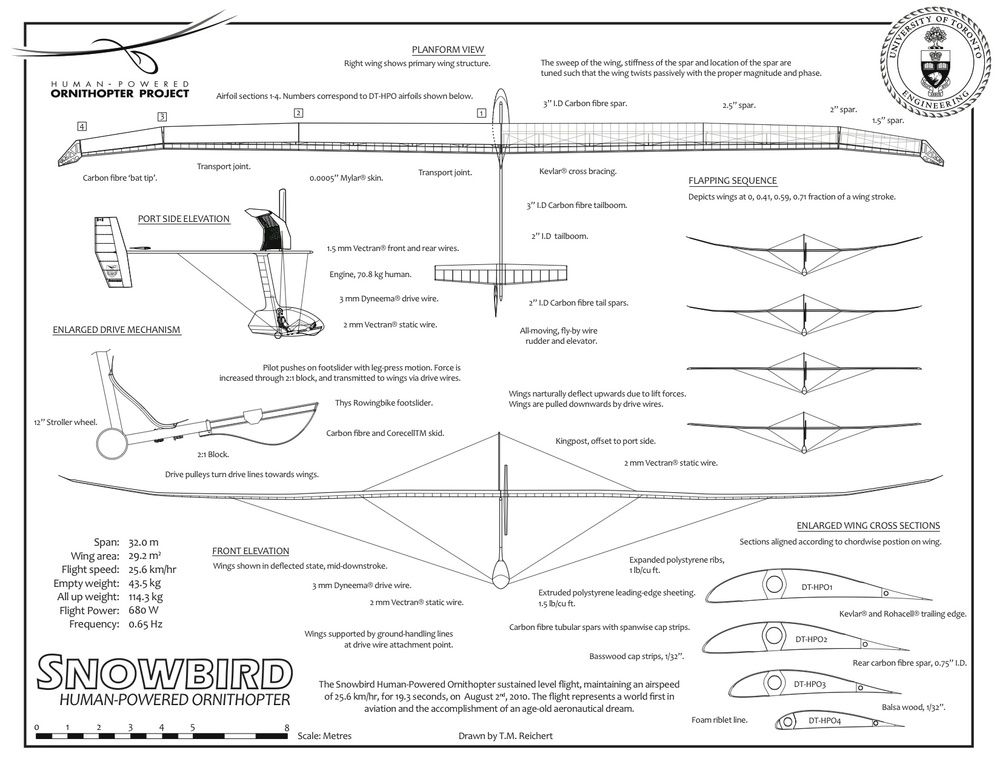

Не понимая механизма привода взмахами подобного рода, осмелюсь предположить, что мы наблюдаем просто-напросто, изгибно-крутильный флаттер консолей - при такой жесткости крыла, его частота такой и получится.

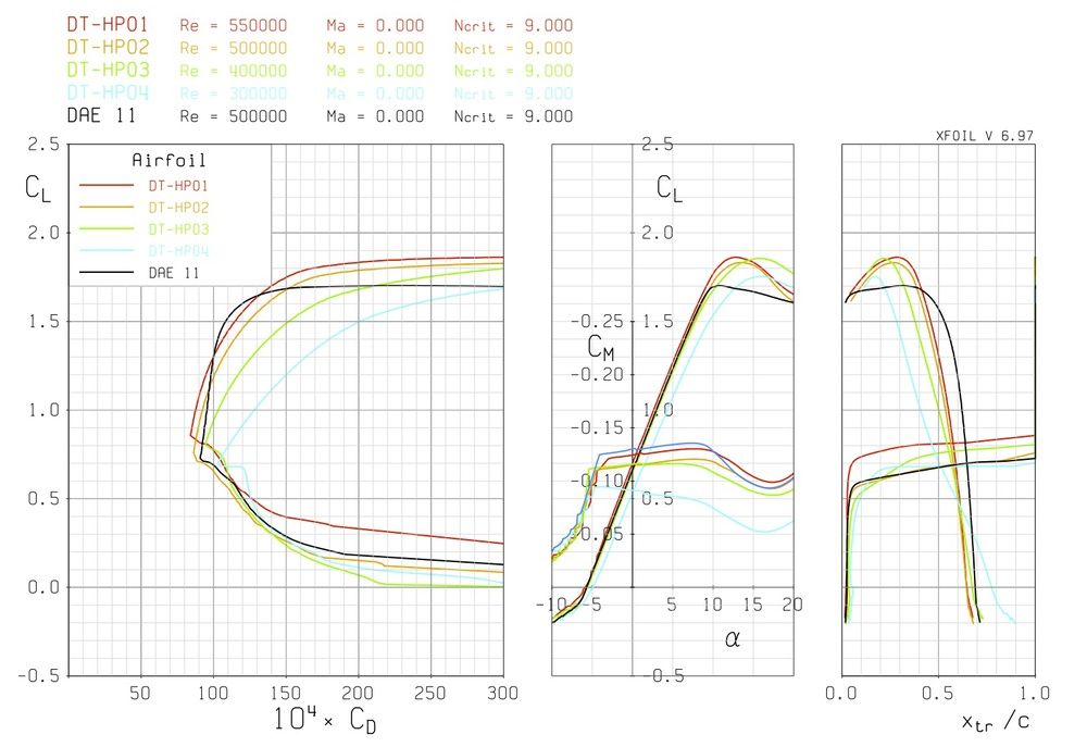

Уже потрошили, есть статистика по мышечной массе, мощности, отношению веса крыла и целой птицы в зависимости от веса птицы, Профиль крыла птицы достигает 18-20% толщины и похож на планерные с круглым носиком и большим изгибом.
Книжка прошлого века попадалась, где-то валяется. Максимальную толщину я сам замерил у сокола, не помню дербник это был или чеглок. Папа его ещё называл "лесной сокол". От середины полуразмаха толщина 10%, профиль постепенно меняет кривизну, больших отличий от самолёта нет.
По форме крыла всё весьма любопытно. В "крайнем положении" крыло имеет обратную стреловидность и почти прямоугольную форму. В положении максимальной скорости тоже близко к прямоугольному. На экономной скорости в зависимости от условий и вида форма крыла разная, но у лучших летунов большое удлиннение и сильное сужение к концу крыла.
В принципе чудес по сравнению с самолётом нет, просто все параметры выверены и отточены за миллионы лет.
