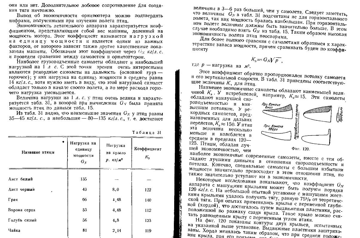

Идея плохая и КПД маленькое. Объясняю на пальцах. Обтекание профилей крыла или винта стационарное, это значить, что угол атаки профиля и скорость обтекающего его потока может не меняться часами. КПД винта, без учёта потерь на обтекание фюзеляжа может достигать 80-90%, КПД крыла может быть ещё больше. У махолёта обтекание нестационарное. Движение крыла вниз создаёт тягу вперёд и подъёмную силу, то есть энергия тратиться с пользой и примем, что КПД крыла махолёта в этом случае 100%. Движение крыла вверх требует затрат энергии и не создаёт ни тяги, ни подъёмной силы. Даже если движение вверх осуществлялось без затрат энергии, а скажем с божьей помощью, то в этом случае суммарное КПД было бы порядка 50%. Но в реальности, без божьей помощи, оно ещё меньше.
Вот тут вы заблуждаетесь.
При махе вверх подъёмная сила создаётся точно такая же и тяга тоже. По этому, это не пустые затраты! Понаблб
юдайте за полётом ласточек, за вертикальным взлётом голубей.

При махе крыла вниз с сохранением подъемной силы крыло устанавливается на такой угол атаки, при котором полная аэродинамическая сила наклонена вперед и её проекция на направление полета имеет положительное значение (создается тяга).
При махе вверх с сохранением подъемной силы крыло устанавливается на такой угол атаки при котором полная аэродинамическая сила отклоняется назад создавая сопротивление полету.
И это ни как не нарушить некими тайными траекториями махания крыла.
По сему КПД такой махалки будет всегда меньше чем при условиях постоянного угла атаки хоть крыла самолета, хоть лопасти вертолета или воздушного винта.
Не пустые затраты, но всё-таки мах вверх даёт уменьшение подъёмной силы. Кроме "вертолётов".

Anatoliy, Атнагулов
Вы это напрасно привели ту выдержку из какой то статьи или книги.
Кроме удельной нагрузки на мощность в авиации очень важен и коэффициент нагрузки на площадь крыла или на ометаемую площадь несущего винта.
Вы тут хвастаетесь птичьими рекордами типа 43 - 81 кг на л.с. при удельной нагрузке на крыло в 2 - 8 кг на квадратный метр.
Ну не смешите народ.
Транспортные самолеты имеют нагрузку на крыле много - много раз большую.
И даже самодельные тряпколеты имеют нагрузку на крыло в разы большую птичьих показателей.
Так что Ваш пример крайне некорректен и к рассмотрению не должен приниматься.
Нет в природе ни одной летающей твари с нагрузкой на крыло порядка 40 -200 кг на квадратный метр как у самолетов.
А что до человеческих способностей, то птицам так же далеко до мускульного вертолета. У него удельная нагрузка была около 200 кг на л.с.
