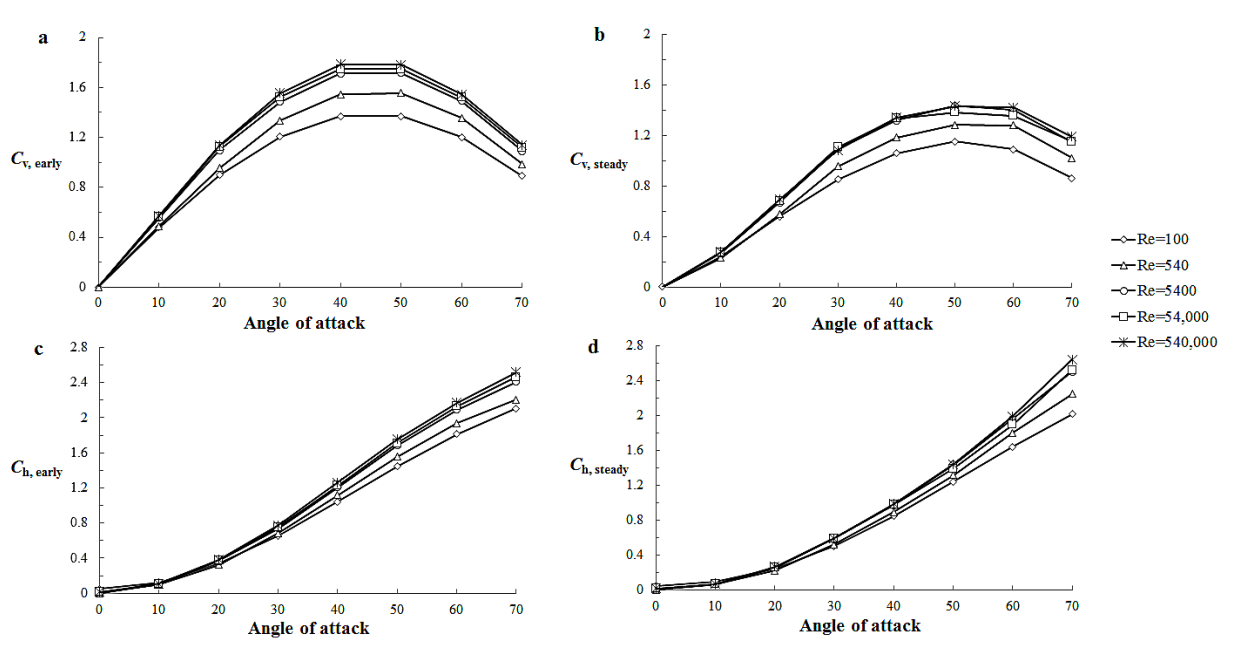

KV1237542
Есть много англоязычных материалов по теме.
привод с КШМ порочен в принципе: куда денется энергия крыла в момент остановки его в НМТ и ВМТ: да реально загнать большую часть в аэродинамику
но оставшейся хватит чтобы сломать крыло - либо маховик как в ДВС - представьте размеры...
Либо сдвиг фаз как у Топорова одно крыло Ек=0 V=0. другое имеет в этот момент Vмах и Ек мах
А вот поляра например: одна из многих
