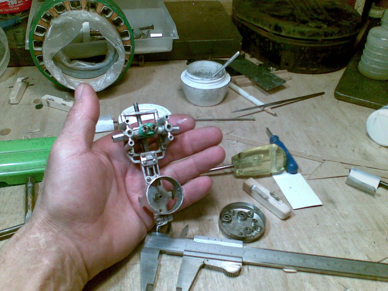

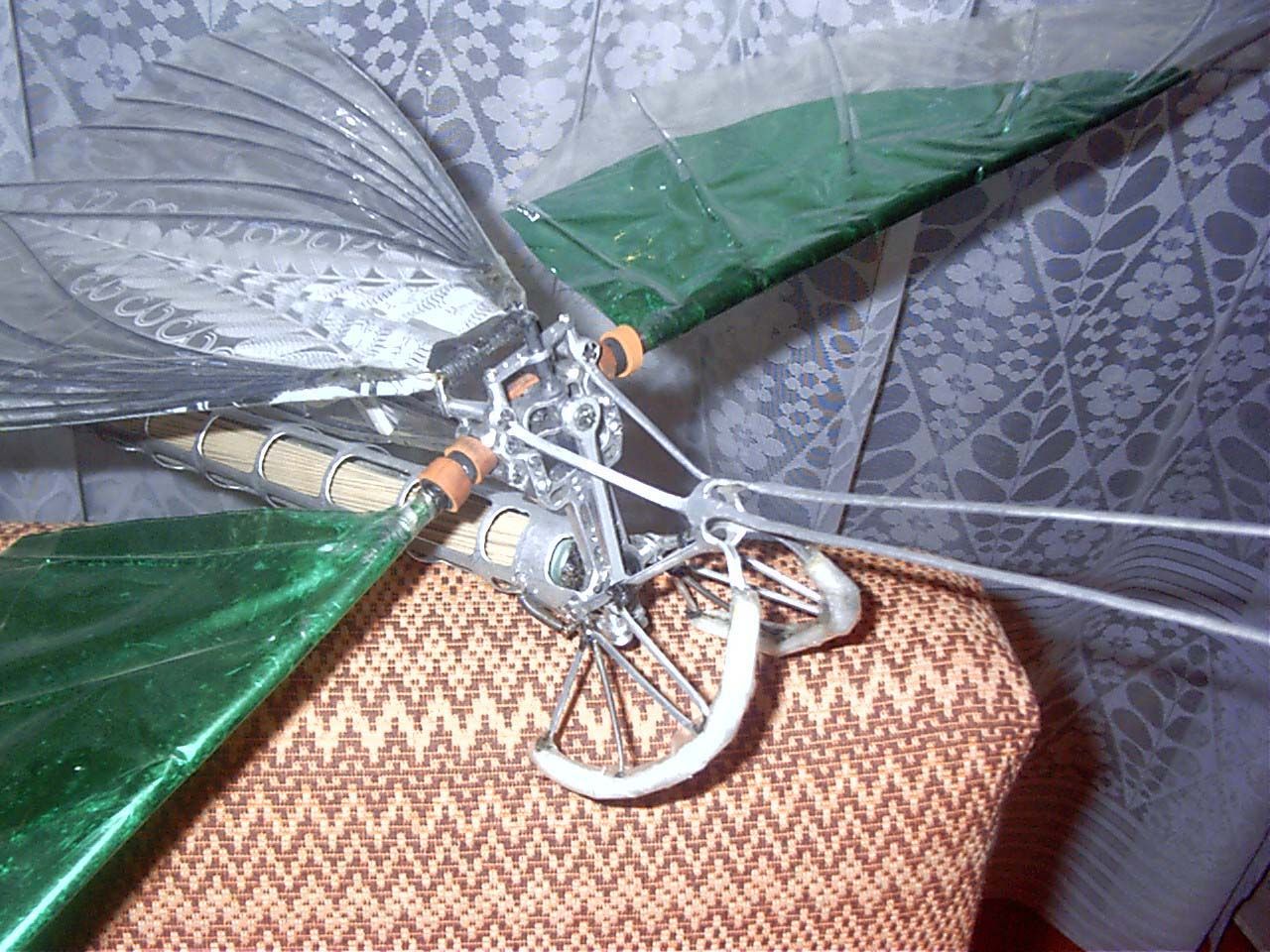

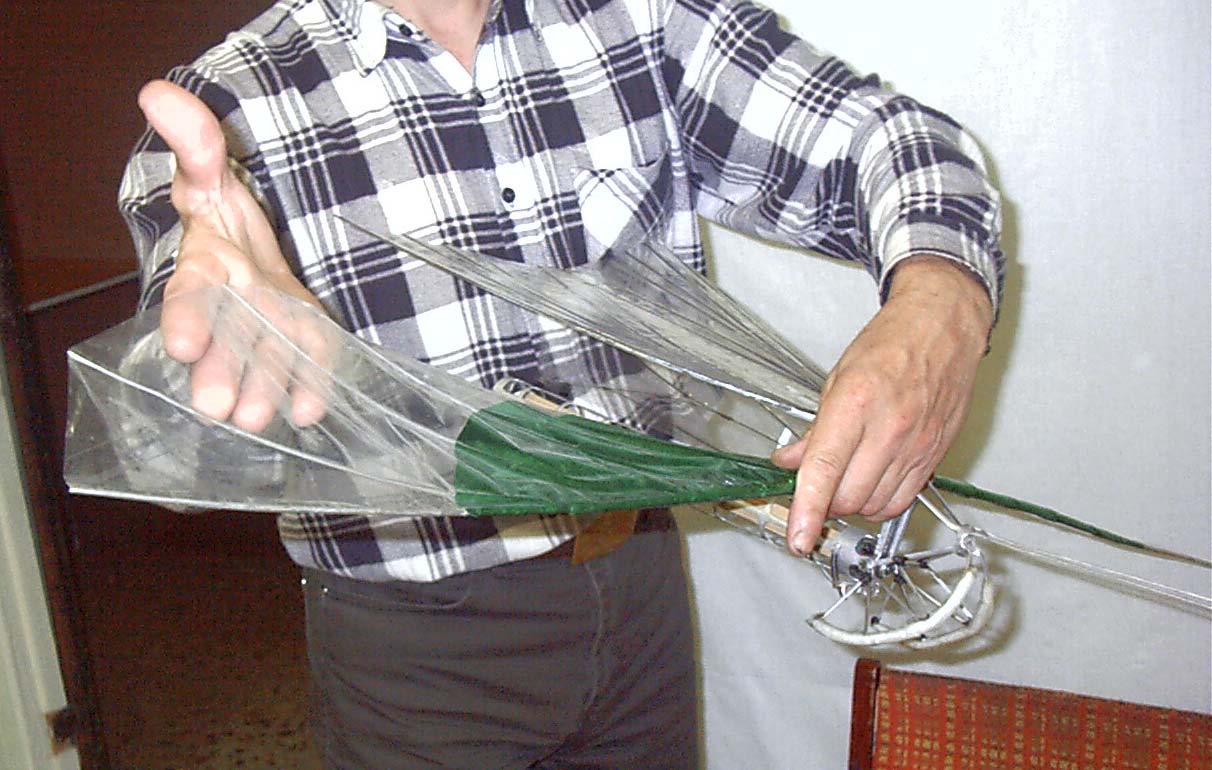

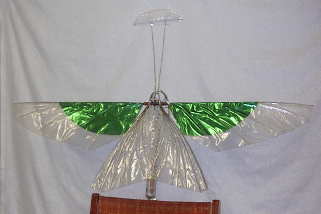

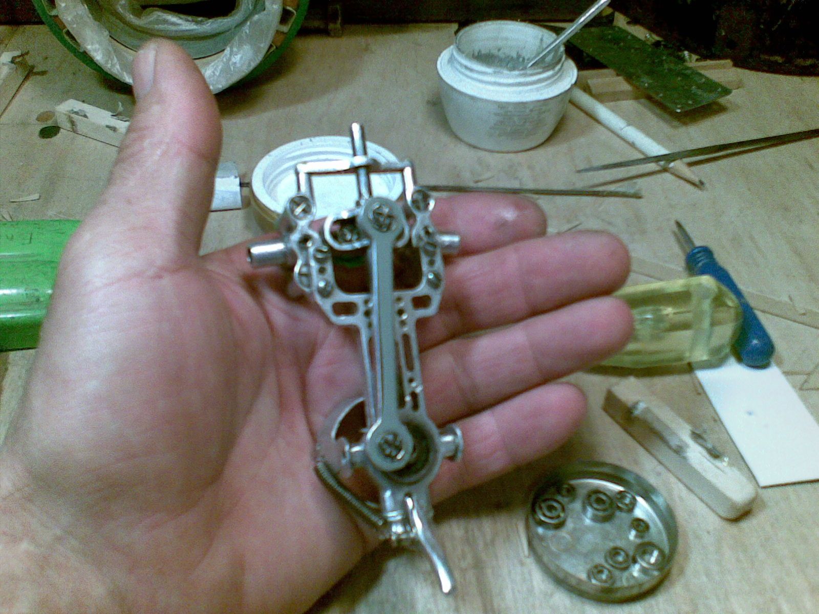

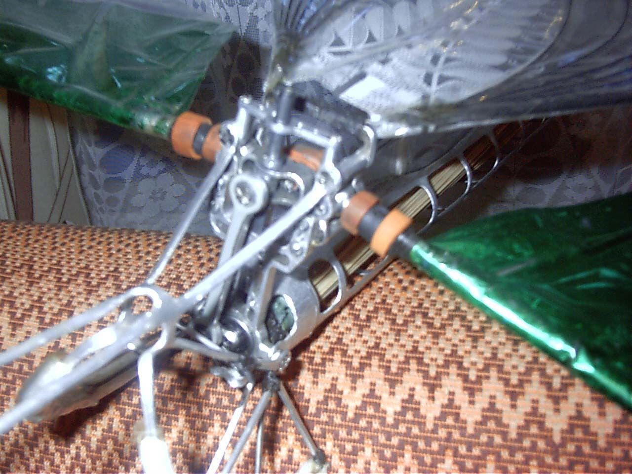

Вот моделька. У нее плечо в приводе всего 10 мм, зато лонжерон 400 мм и за счет КШМ оно делает примерно 2 взмаха в секунду. Ничего нигде от ускорений не ломается и не гнется. Хотя нагрузки, которые выдает этот жгут резины диаметром 20 мм просто бешеный. Энергии конечно не много. За 15 сек раскручивается полностью. Далее модель переходит в планирование.
argentavis
Я люблю строить махолёты!
В корневой части крыльев оси, воторые вставляются в качалки, и на них же в тугую одеваются резиновые муфты, которые жестко закреплены на крыле, но на качалках можно повернуть для установки угла атаки крыльев. В этих муфтах при махах, крыло может поворачиваться, флюгировать на некоторый угол, который подбирал опытным путем, меняя жесткость этих муфт.
Кроме того сам лонжерон тоже способен скручиваться под нагрузкой и создавать определенную крутку крыла.
Было это в 2001 году. Модель живая но, требует восстановления некоторых элементов после всяческих экспериментов.
