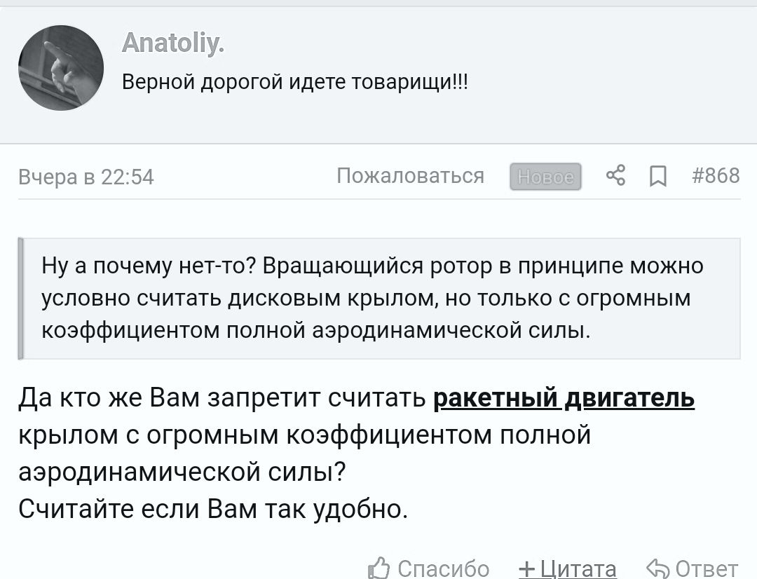

Ну а почему нет-то? Вращающийся ротор в принципе можно условно считать дисковым крылом, но только с огромным коэффициентом полной аэродинамической силы.
Да кто же Вам запретит считать ракетный двигатель крылом с огромным коэффициентом полной аэродинамической силы?
Считайте если Вам так удобно.

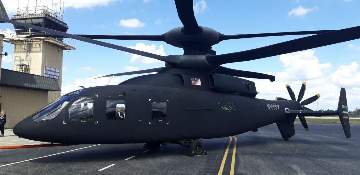

Анатолий, если вы не знакомы с устройством "того рекордного прототипа", то можете и дальше сочинять свои домыслы пытаясь всем показать свою "осведомлённость". Может быть вам удастся домыслить, как "тот, который" не имея в конструкции втулки никаких шарниров (в том числе и осевого) взлетает и управляется в полете?
Вот ещё примеры "прототипов", о которых вам, вероятно, и так всё известно...
И наши "дятлы" (по мнению Анатолия) пытаются не отстать.

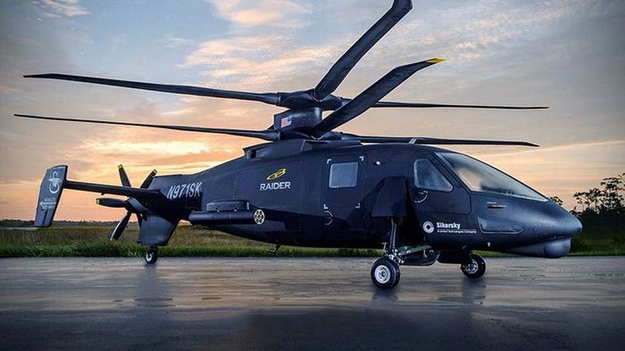

у того сикорского опытного образца от которого пока не появилось "потомства".
У первого опытного образца скоростного вертолёта Сикорского уже давно появилось потомство: первый сынок - S-97, и второй сын - Sikorsky-Boeing SB>1.
Такшта с преемственностью поколений там всё нормуль.

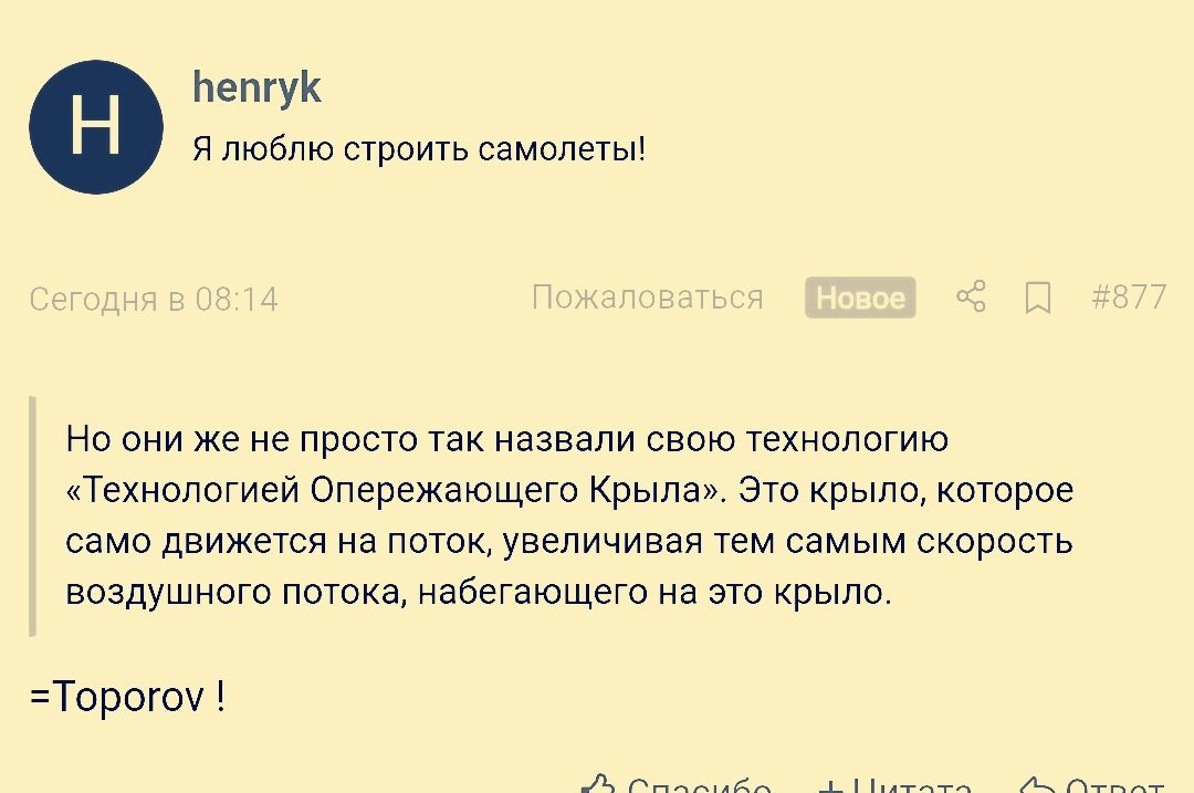

Но они же не просто так назвали свою технологию «Технологией Опережающего Крыла». Это крыло, которое само движется на поток, увеличивая тем самым скорость воздушного потока, набегающего на это крыло.
=Toporov !
