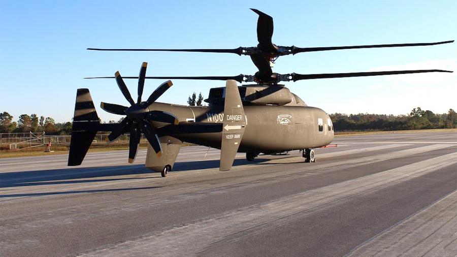

в том скоростном вертолете лопасти не имеют ни горизонтального, ни вертикального шарниров и поэтому имеют лошадиную жесткость и, соответственно, имеют увеличенный вес, который в свою очередь увеличивает прочность всего того, к чему крепятся те лопасти?
Балин... Ну а с чего это вы взяли, что в несущей системе всех тех Сикорскихесть есть какие-то проблемы? Тем более такие, которые они, якобы, вынуждены, якобы, скрывать от общественности и от специалистов конкурирующих организаций...

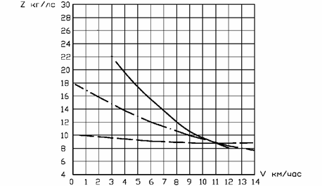

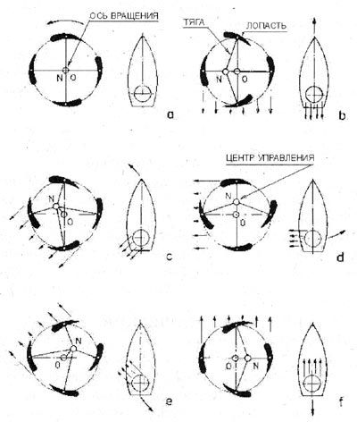

У подобных движителей максимальная удельная тяга (соотношение подводимой мощности к создаваемой тяге). Один такой малыш может тащить посудину в тысячи раз большим водоизмещением.
Такие винты применяются только из-за маневренности. У них одинаковая, и не малая, тяга на все 360 градусов. А скорости от них не жди. Кроме как для портового буксира они не годятся.
Крыльчатый движитель способен мгновенно менять направление и силу тяги. Два таких движителя (спереди и сзади) делают судно абсолютно манёвренным. Из-за этого его применяют на всяком медленном водоизмещалове. Но это не значит, что он обладает какой-то особенно высокой силой тяги или не способен развивать высоких скоростей. Есть примеры его использования на быстрых судах. Скорость почти как на винте.
А вот самым большим удельным упором на малых скоростях обладает обычное гребное колесо.
Скриншот из учебника по судовым движителям.
Сплошная линия - гребное колесо.
Штрихпунктир - обычный винт.
Пунктир - водомёт.
Проблемы в излишней жесткости лопастей потому, что они не имеют горизонтальных и вертикальных шарниров.
Это они не скрывая всему миру сообщили не делая из этого секретов.
Если нет горизонтального шарнира, то лопасть изгибает переменная подъемная сила которая меняется с частотой вращения ротора.
Если нет вертикального шарнира, то лопасть изгибается под действием переменной силой сопротивления с частотой вращения ротора.
Это всё приводит к резкому сокращению ресурса лопасти и поэтому её делают значительно прочнее на изгиб чем обычные лопасти.
Вот в этом и есть проблемы.
Есть еще и другая проблема с концевой окружной скоростью лопастей.
Эту проблему решают путем снижения скорости вращения ротора и при этом приходится увеличивать хорду лопасти, читай опять увеличивается вес лопасти, что тянет за собой увеличение прочности и еще большее увеличение веса лопасти.
В итоге скорость рекордную то достигли, но что потом делать?
На сколько я осведомлен тот вертолет летал на рекордной скорости без коммерческой нагрузки.
Другими словами конь сам в себе.

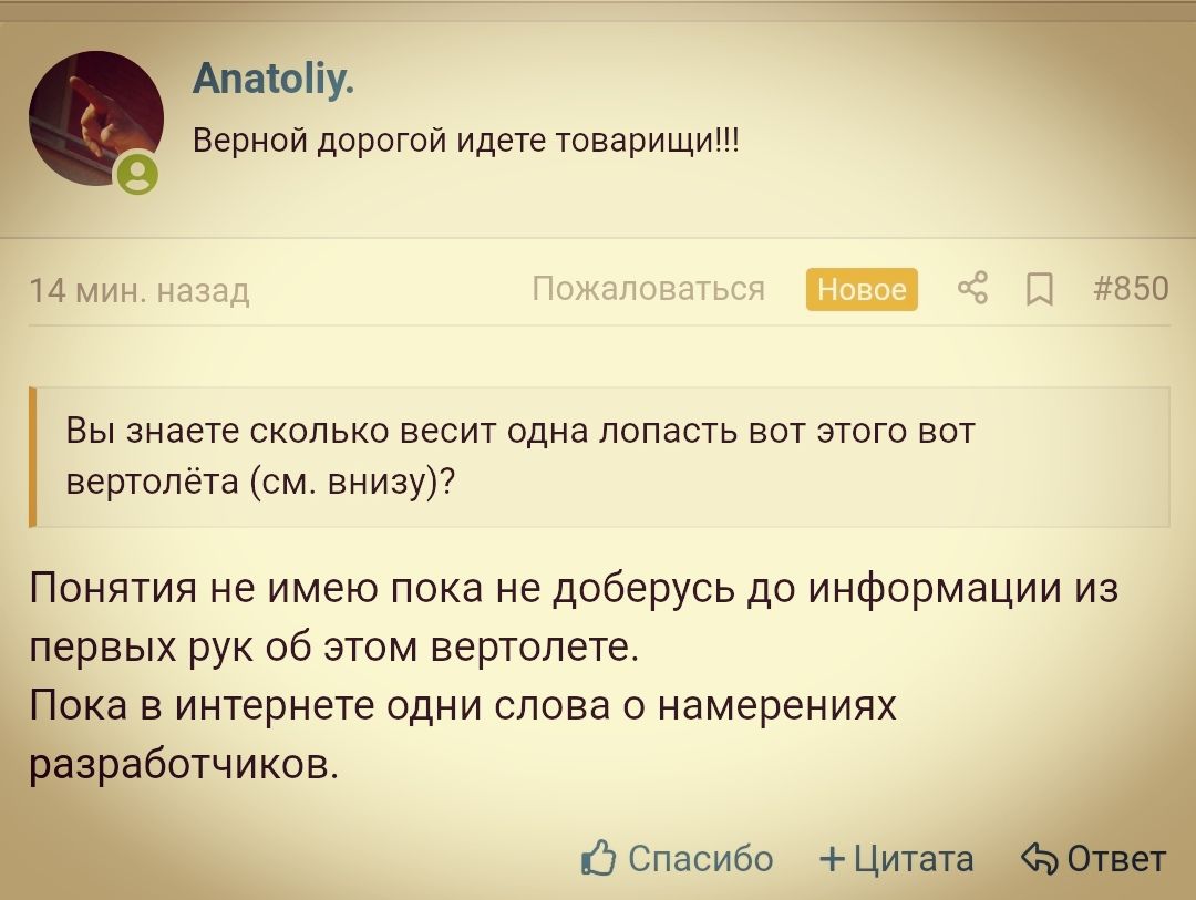

Вы знаете сколько весит одна лопасть вот этого вот вертолёта (см. внизу)?
Anatoliy.
Севастополь
Понятия не имею пока не доберусь до информации из первых рук об этом вертолете.
Пока в интернете одни слова о намерениях разработчиков.

Ну ясно. Всё что вы тут написали к уже созданному и летающему Sikorsky-Boeing SB>1 Defiant абсолютно никакого отношения не имеет.
Вы тут просто высказались о том, как нужно было бы сделать с вашей точки зрения.
Я уверен, что собирать информацию и читать статьи об этом аппарате вы точно не станете.
Сообщаю следующее: у лопастей НВ этого скоростного соосника есть довольно значительная отрицательная куртка. Это факт. Она лежит в пределах примерно 10...12 градусов.
Это значит, что этот аппарат уже не соответствует вашим представлениям о аппаратах такого типа.
