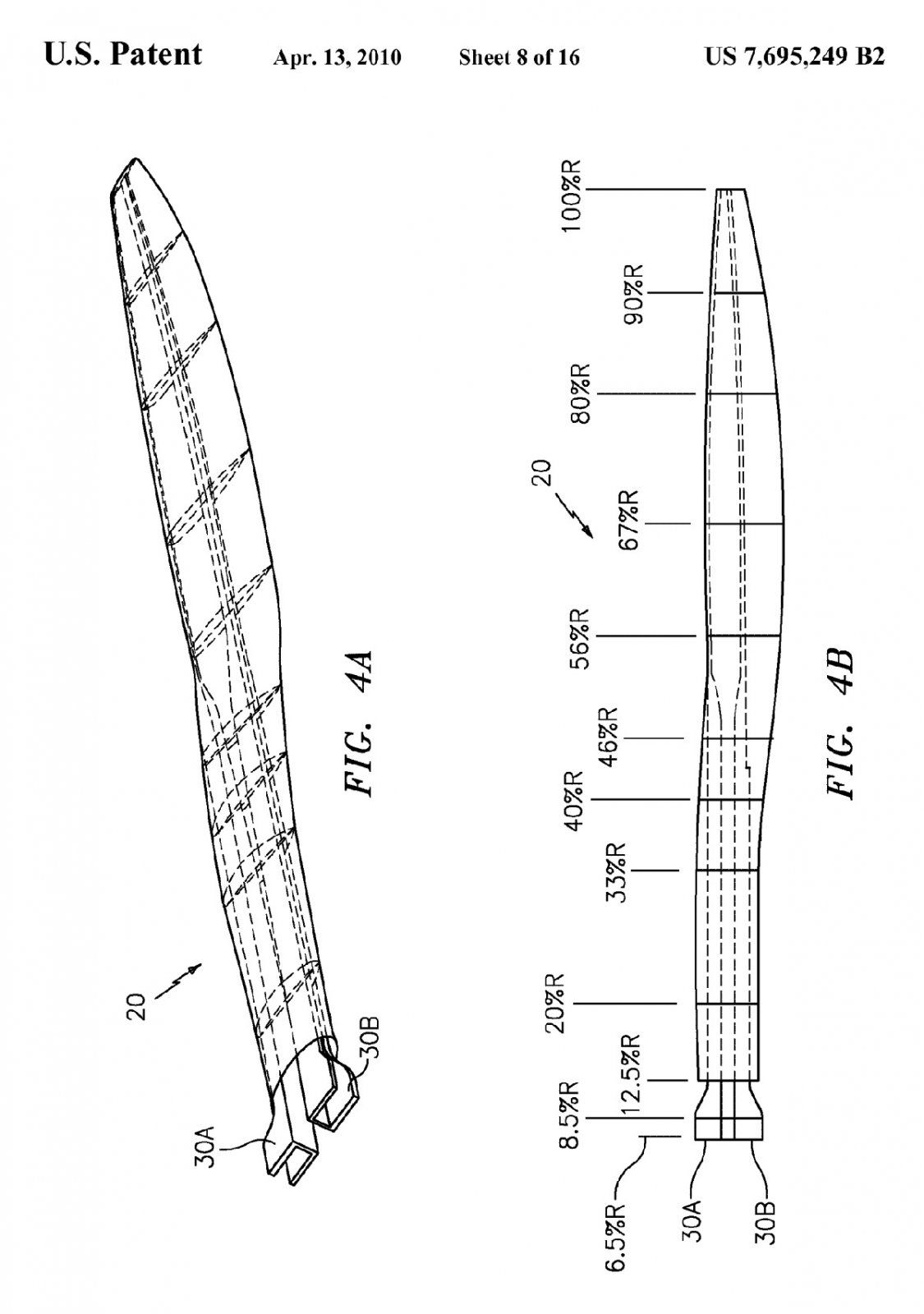

Блюдечко с голубой каёмочкой.
Я что то не понял, это и есть та новахава спрятать торсионы на всей длине лопасти и крутить только конечную часть лопасти?
А скажите, пожалуйста, эта новахава снимает головную боль по поводу уж слишком больших усилий на узел крепления лопасти и на саму втулку?
Или у американцев если что делается, то это супер-пупер как здорово?
Или я опять не прав по поводу очень больших сил воздействующих на втулку и узел крепления?
Про эту проблему сами американцы сразу признались как только показали свой первый прототип такого вертолета.

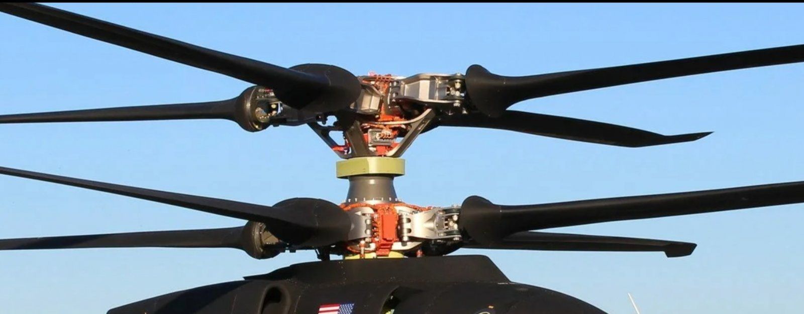

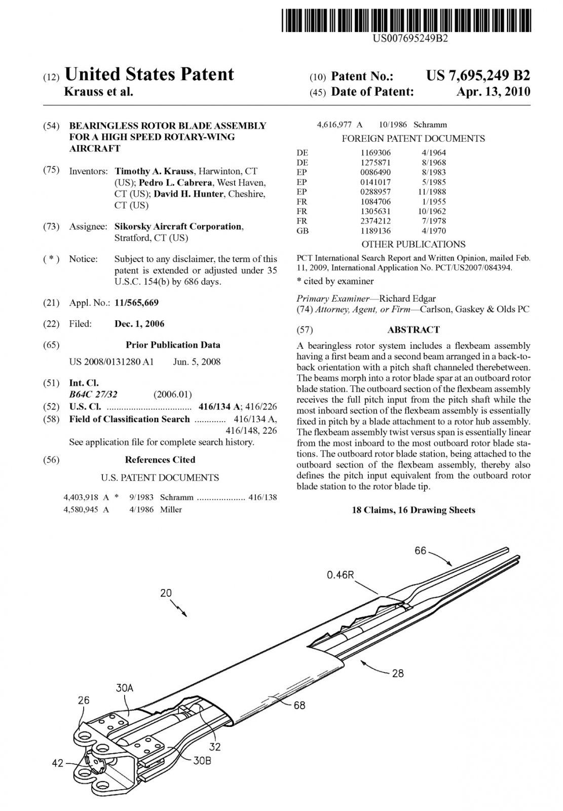

Так стоп.
Мне кажется или и на самом деле в выдержке из патента нет никакой привязки к аппаратам Сикорского?
В этой выдержке я вижу примерное описание принципа действия полужёсткой на скручивание лопасти. Этот принцип в принципе уже давно был понятен. Ивопроп работает так же.
Я надеялся, что вы предоставите доказательства того, что именно на Сикорских скоростных применена именно такая система. То есть я надеялся, что вы покажете либо детализированные фото втулок, либо выдержки из описания конструкций втулок, либо патенты конкретно на те втулки.

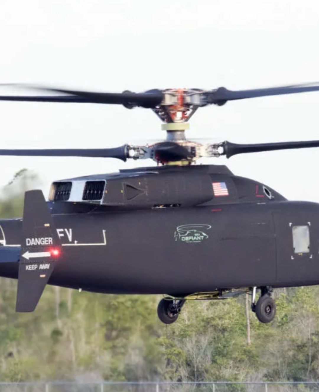

Запросил у гугила картинки с «Sikorsky-Boeing SB>1 Defiant».
Вот первая же более-менее качественная:
Обратите внимание на элементы (серого цвета) подвески лопастей обоих винтов.
Исходя из их абсолютно не одинакового положения всех восьми элементов на двух втулках по углу установки я предполагаю, что в подвеске осевие шарниры, всё-таки, присутствуют.
Эта картинка конечно же не говорит о том, что системы скручивания лопастей у этих винтов точно нет, но она говорит о том, что осевые шарниры есть.
На фото сверху аппарат находится на земле.
На на фото снизу аппарат уже висит.
И даже на таком не очень качественном фото можно разглядеть, что те серые элементы верхнего винта находятся уже в другом угловом положении: -

Я писал, что в той втулке лопасти не имеют ни горизонтального, ни вертикального шарниров.
Я был не прав?
Оказывается я был прав, нет там этих шарниров.
Я писал, что при таком жестком креплении лопастей действуют большие нагрузки на втулку и на узел креплении лопастей.
Я что, то же был не прав?
Подумайте сами так это или не так?
Я писал, что это не есть супер-пупер решение для скоростного вертолета.
И опять я был не прав, или все таки был прав?
