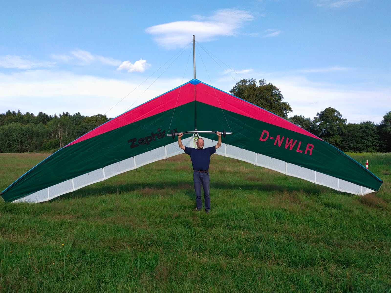

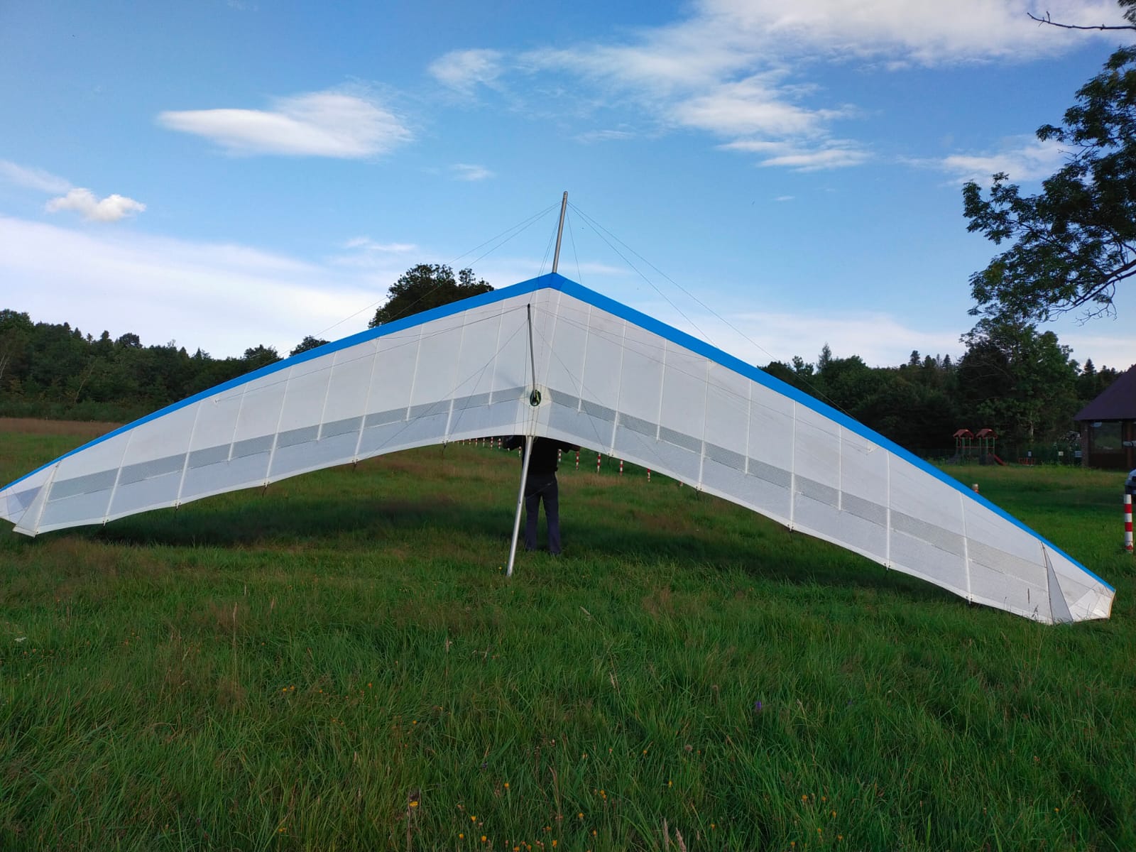

henryk
Krakow
=чуть было не прозевал,
статейка нашлась на 50-м месте !
Идейка как у Вольфа...
На мой старческий взгляд только так можно сегодня полететь
НЕ АКИ ПТИЦЫ,
а "по человечески" !
=хорошую дельту можно купить за половину пенсии
+резиновые экспандеры.
