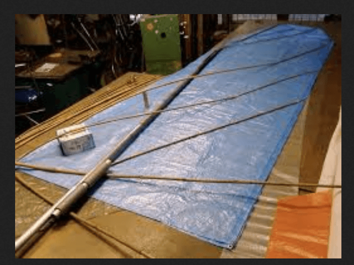

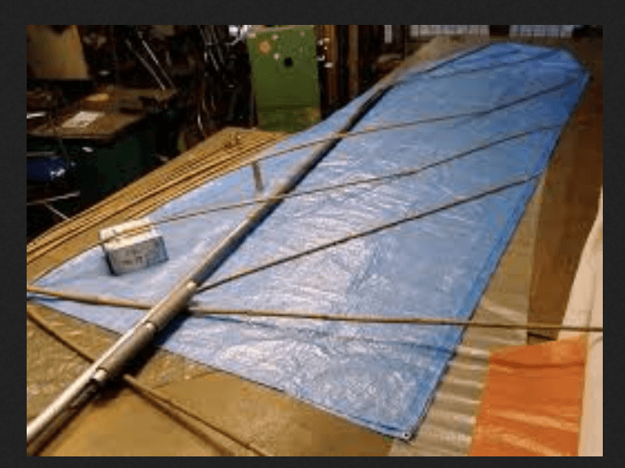

Главное не забывать что Лилиенталь был не единственным кто махал самодельными крыльями на берегу моря. В конечном итоге не все полетели.
ЗЫ,
не могу найти статейку из ТМ, 4/99
Автор Быков, "Полетим аки птицы"...
Poświst. Małopolski Ikar – Jan Wnęk z Odporyszowa (youtube.com)
