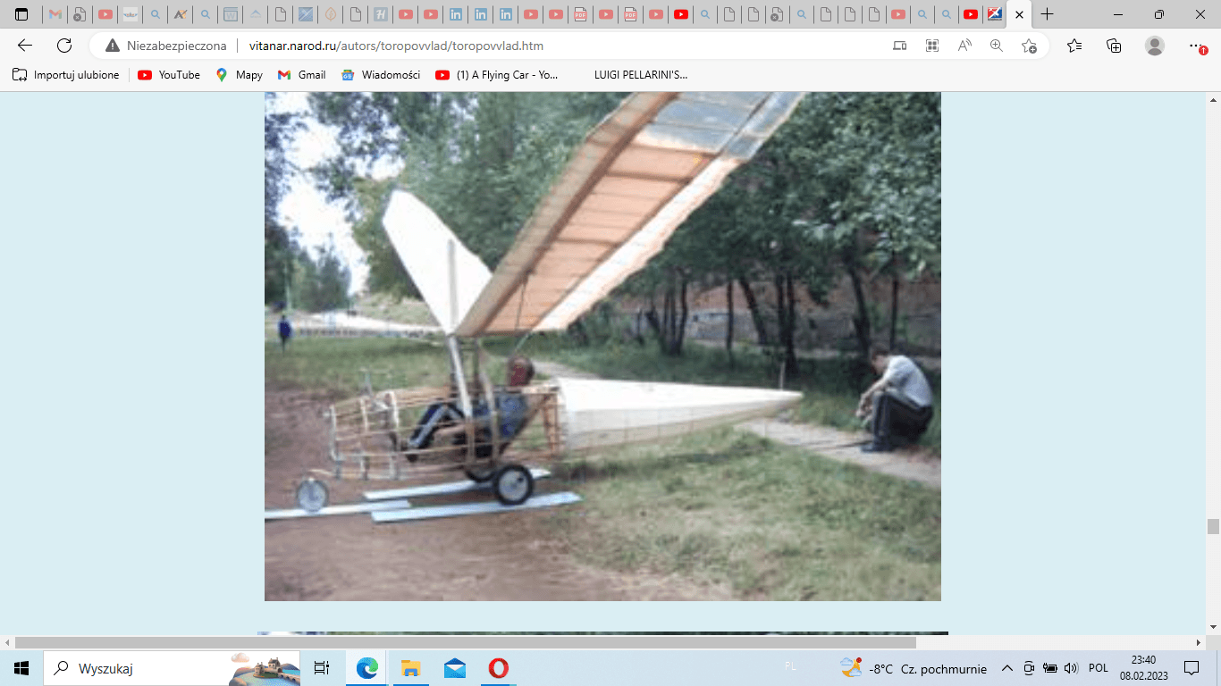

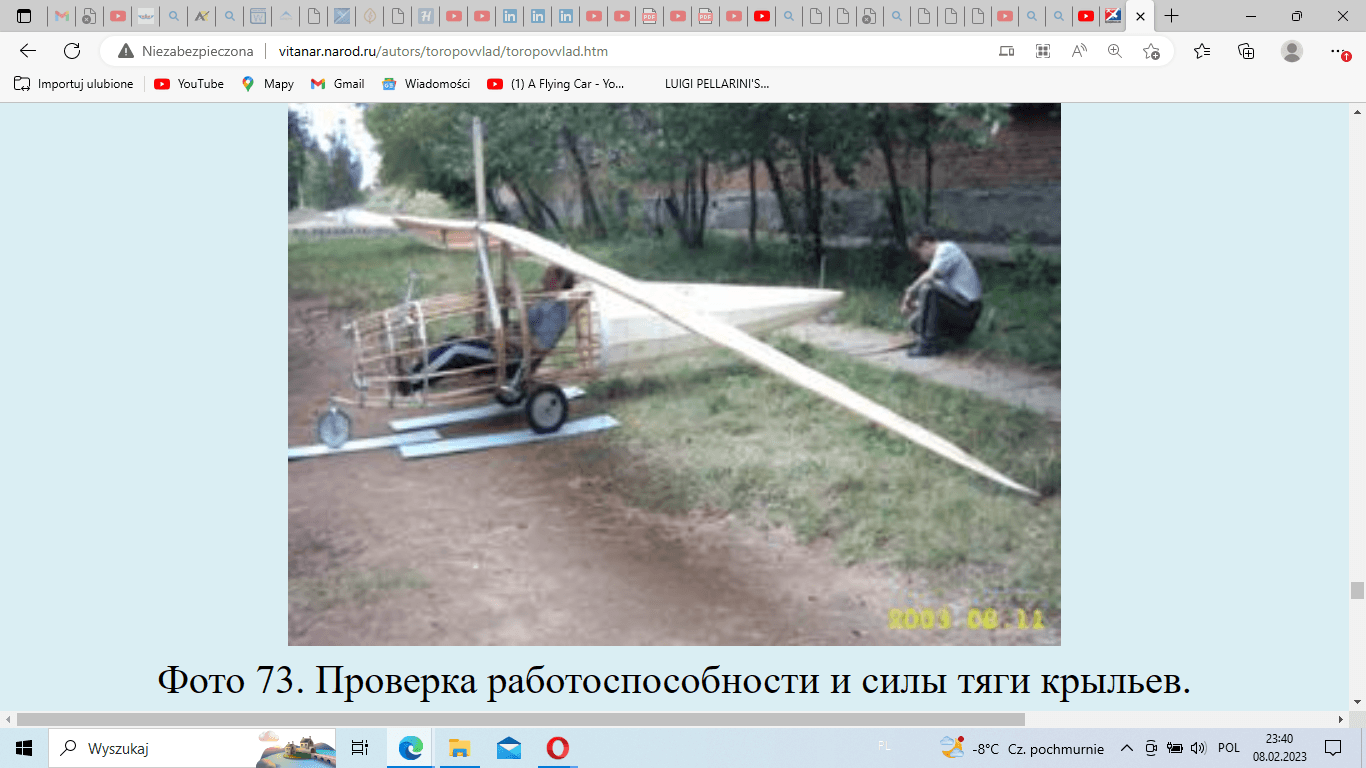

Немного добавлю для осмысления всей дури изготовить махолет с человеческим приводом.
Не я, а всякие исследователи из различных областей знаний, медицины и спорта давным давно определили мощностные возможности натренированного человека спортсмена.
Вот что они определили.
Долговременно, порядка одного часа человеческий мускульный аппарат ноги (доминирующая часть) и руки ( весьма малая прибавка) могут развивать около 100 Ватт мощности.
В течении примерно 10 - 15 минут эта мощность возрастает до 200 Ватт, а в течении не более 5 минут можно ожидать 300 Ватт мощности.
Вот возьмите дохленькую дрель на 300 Ватт и попытайтесь с помощью её создать сколь заметную тягу машущих крыльев.
Какая у вас получится тяга машущего крыла?
Она точно получится, но хватит ли её для полноценного полета хотя бы горизонтально вне влияния близости земли.
Напомню всем махолетчикам с отмороженными мозгами, что наилучшим с точки зрения энергетики будет такое сопротивление летательного аппарата, в котором индуктивное сопротивление будет равно сумме профильного сопротивления и сопротивления трения.
Упражняйтесь в расчетах прежде чем хвататься за напильники.

Кратковременно циклически в пиках достигает. А сила тяжести она постоянно действует.
Сложите эти короткие импульсы тяги за определенное время и найдите эквивалентную постоянную тягу которую давал бы винт. Будет уже не так привлекательно.
Думаю что винт летающих самолетов-мускулолетов дает тягу существенно меньше этих 12 кгс но зато постоянную, непрерывную.
