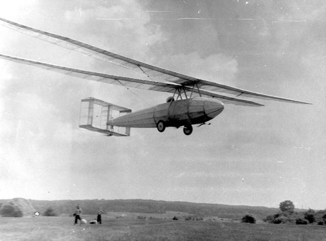

Ну вы просто гений раз додумались присобачить автомат перекоса на мкхолёт....
Да вы тоже ничего, если хотя бы представляете как выглядит А-П для махолёта. Можно в двух чертах описать его?
...рекордные велосипедисты, до 1квт и более...
Если линейно привести массу птицы к массе человека, то на взлёте выдаваемая мощность птицы переваливает за 10 кВт.
Это к вопросу об эффективности птичьих мышц.

ЗЫ. А вы в те древние времена дошли до изготовления для вашего варианта махолёта крыльев?
georgy31
Крыло сделать не сложно, вот технологическая оснастка для его изготовления очень дорогая и сложная, но мы справились. Прада тогда существовал донецкий институт клеев и он изобрёл уникальное связующее для ткани СВМ, а сегодня думаю там пустыня, да и СВМ уже не выпускается, а Кевлар гораздо слабее, и нынче всё было бы гораздо сложнее, хотя думаю до новых крыльев уже и не дойдёт дело

Характеристики он не верно считает. Нагрузка на площадь 8 и 15 кг/кв.м. - это для неподвижного крыла. При махании надо считать по "ометаемой" площади, как считают для пропеллера и несущего винта вертолёта.

Законов сохранения не обманешь - поэтому, поверх 85%-го к.п.д. винта энергетически ничего не придумать. А колебательный привод по-любому, окажется сложнее, тяжелее и менее эффективным, чем вращающийся.
Поскольку угол маха 140 и 160 град а удлинение соответственно 5 и 4 то нагрузка на ометаемую площадь у большой птички ещё быстрее растет
"никогда не говори никогда". Колебательный привод: 1. Не тратит энергию на закручивание (или вихреобразование в случае соосника). 2. Частично реккуперирует сжатый воздух. Да, сложно, да, это масштабный НИОКР, на который никто копейки не даст, но и задачка -заманчивая.
Да бросьте: сделайте машущий привод для воздуха хоть с к.п.д. 0.5 - только тогда и сможете мудроствовать, выдумывая завиральные идеи. Без вихрей нет скоса потока; без скоса потока нет подъемной силы, уважаемый.
=гармонические колебания вокруг короткой оси прямоугольного веера=1900 Н / лс !
=у винта, помнится, аж 300 Н / лс..
