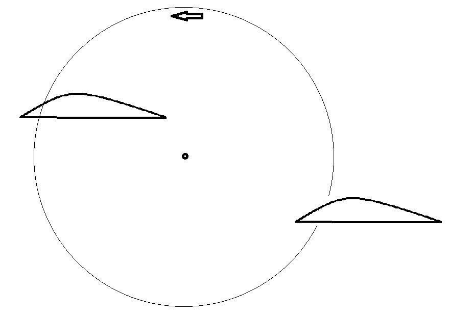

На самом деле проблем у махолетов почти нету - даже проблему инерциальности возвратно-поступательного движения крыльев легко решить если пустить их по кругу (превратив крылья в параллельные грани ротора, см.рис.)...
На сегодня самый тяжелый режим для махолета это взлет...
Распространенное мнение о наличии зон с нулевой тягой/подъемной силой тоже не верно, поскольку производная не падает до нуля...
