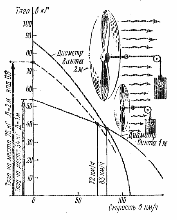

Добавлю всем известную картинку зависимости тяги от "размеров" движителя.

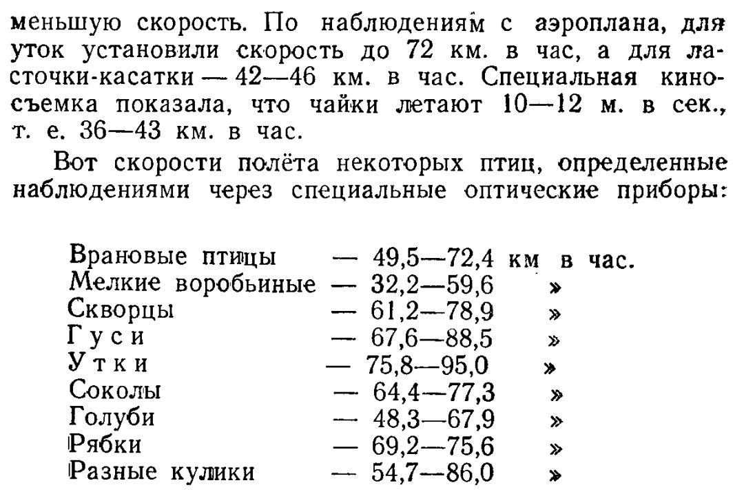

И ещё картинка по скоростям птиц в машущем полёте.
Я бы всё же назвал эту картинку как есть зависимостью тяги от диаметра винта и скорости, и вот почему. Мы пока ещё очень плохо знаем аэродинамику. То, что называем аэродинамикой, не совсем наука (теория), это что-то прикладное в основном, чтобы суметь посчитать, сравнить и пр.
Я плохо знаю про нестационарные или переменные процессы в аэродинамике. Вертолётчики немного больше знают об этом, но и там не столько теория, сколько методики расчётов с привлечением высшей математики, с которой я не очень дружен. А вся живая природа как раз пользуется (физикой) в этой самой области. А именно где скорости до 45 км/ч, малые числа Рейнольдса и пр.
Если к приведённой картинке приложить ещё и кривую из физики с кпд 1, то в точке V=0 там будет бесконечность. И, кстати, указанное кпд=0.8 для тяги на месте - абсурд.
Так вот птицы в диапазоне околонулевых скоростей вполне могут показать бОльшие значения тяги, чем винты, если их привести к размаху или ометаемой площади. Вопрос - как это корректно посчитать.

Небольшой комментарий к таблице где скорости полёта различных птиц. Я когда пролетал недавно низко над рекой, впереди взлетали утки и стремительно пытались от самолёта улететь по узкому коридору леса. Отворачивали только когда я их настигал слишком близко. Моя скорость при этом 130, а уток ну никак не меньше ста, ближе к ста десяти. Несколько раз такое проделывал, ну очень быстро утки летать умеют.

=гармонические колебания вокруг короткой оси прямоугольного веера=1900 Н / лс !
=у винта, помнится, аж 300 Н / лс..
Да ну. А помните тот вертолет с человеческим приводом который взял приз Сикорского ? Сколько там Н на л.с. получилось ?
...птицы в диапазоне околонулевых скоростей вполне могут показать бОльшие значения тяги, чем винты, если их привести к размаху или ометаемой...
Даже больше чем винт вертолёта? На сколько помню, вертолёт запросто может выдавать тягу пропеллера более 6 кг/л.с. Причём вращаясь равномерно, стабильно, без танцев с бубном :)

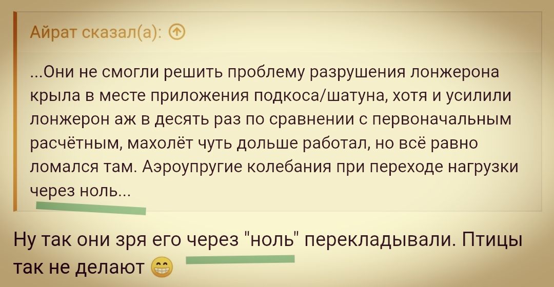

...Они не смогли решить проблему разрушения лонжерона крыла в месте приложения подкоса/шатуна, хотя и усилили лонжерон аж в десять раз по сравнении с первоначальным расчётным, махолёт чуть дольше работал, но всё равно ломался там. Аэроупругие колебания при переходе нагрузки через ноль...
Ну так они зря его через "ноль" перекладывали. Птицы так не делают 😁
