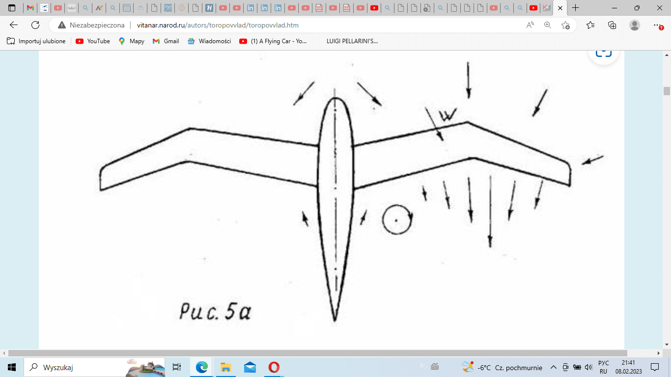

Поэтому, подъемную силу, получится, можно получив, лишь оттолкнувшись от окружающего воздуха, отклонив его вниз.
Я бы к Вашим словам добавил, что физика как наука не знает иных законов создания силы в газах и жидкостях кроме как за счет отбрасывания масс окружающей среды.
Но беда в том, что махолетомечтатели так и не удосужились изучить физику.
Поэтому они будут свято верить, что если махать каким то загадочным способом и какими то волшебными крыльями из неких инопланетных материалов, то они безусловно взлетят на силе своих мышц.
Воистину они проповедуют тезис: "Сила есть- ума не надо".

...Чем большие массы, воздуха вовлекаются в процесс - меньше скорость их отбрасывания и тем меньше мощности приходится тратить на килограмм подъемной силы - соответственно, мощность вихрей окажется меньше.
Поэтому, планера и птицы-парители, летающие на расстояния, как стрижи, альбатросы и чайки, имеют крылья с возможно большим размахом и удлинением, так получается высокое аэродинамическое качество...
Независимо от удлинения крыла, при равном размахе и массе летательного аппарата, в "процесс" вовлекаются одинаковые массы воздуха.
...у парителей, летающих в ограниченном регионе, наоборот, важно не наибольшее качество, а высокий Су - у них крылья с меньшим удлинением, но большей площади...
"Термическим" парителям, важна большая хорда, дабы повысить Re и характеристики при малых скоростях. Малое удлинение - побочный продукт увеличения хорды.
"Динамическим" парителям Re уже не нужен - скорости заметно больше.
Aleksfomik
ОТЛИЧНО! МЫ МИРНЫЕ ЛЮДИ, НО НАШ БРОНЕПОЕЗД...
В этом деле есть жёсткая обратнопропорциональная взаимосвязь между массой воздуха и скоростью ея отбрасывания при равной подъемной силе.
Если при неизменной подъёмной силе должна снизиться скорость отбрасывания, то неминуемо должна вырасти масса воздуха...
Такого просто быть не может, чтобы подъёмная сила осталась неизменной, масса отброшенного крылом воздуха тоже (при неизменной плотности воздуха), а скорость отбрасывания изменилась.
ЗЫ. "Это же ж элементарно, Ватсон..." 🤭

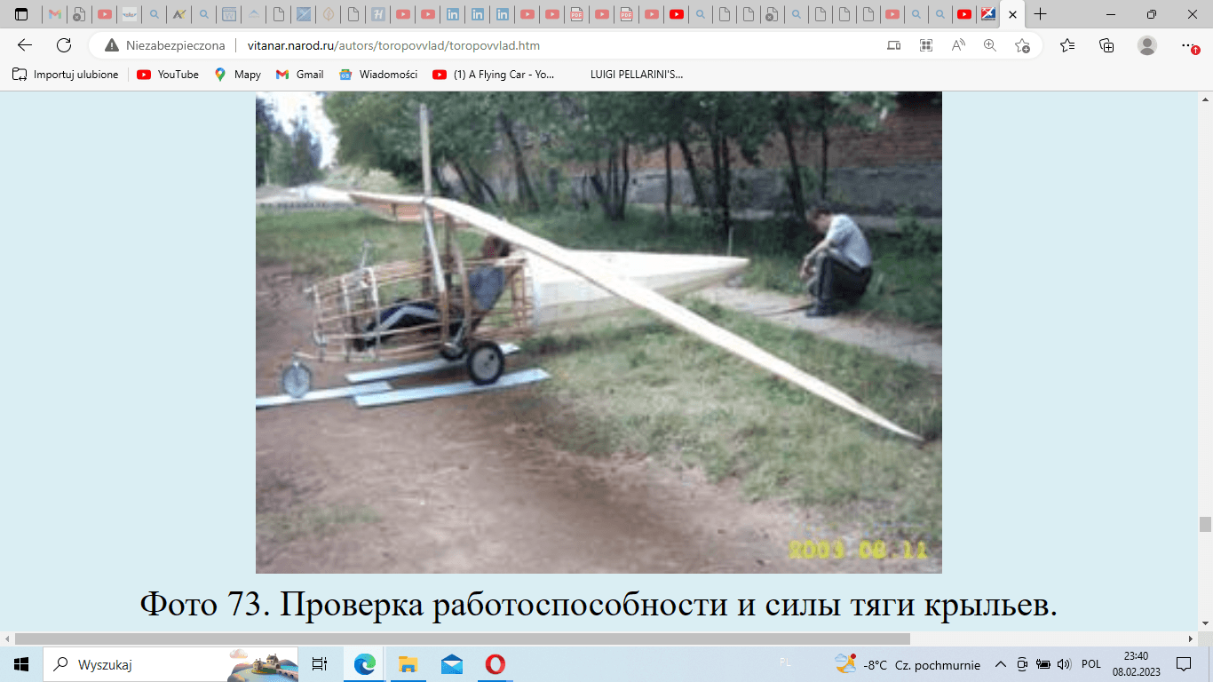

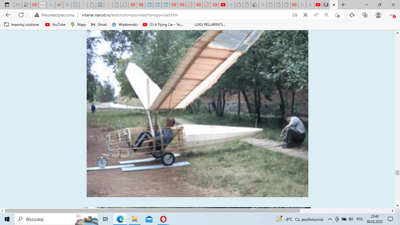

Очень сложное крыло.
Для махолета такая сложность излишня.
Но там понятно, что автор планировал летать на чистомышечном скудном приводе...
А для этого требуется крыло с огромным удлинением...
Для двигательного махолета, который действительно смог бы летать, достаточно самой примитивной перепончатой конструкции... и средненького удлинения...
Для этого даже не нужны промежуточные шарниры-суставы шоба типа иметь возможность складывать крыло, как это делают крупные птицы...
Про квадрат только забыли.
При двойной секундной массе скорость снизится в 1.41 раза.
