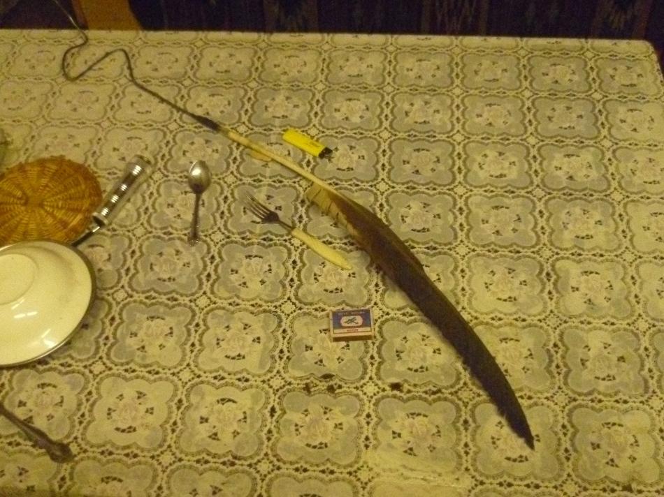

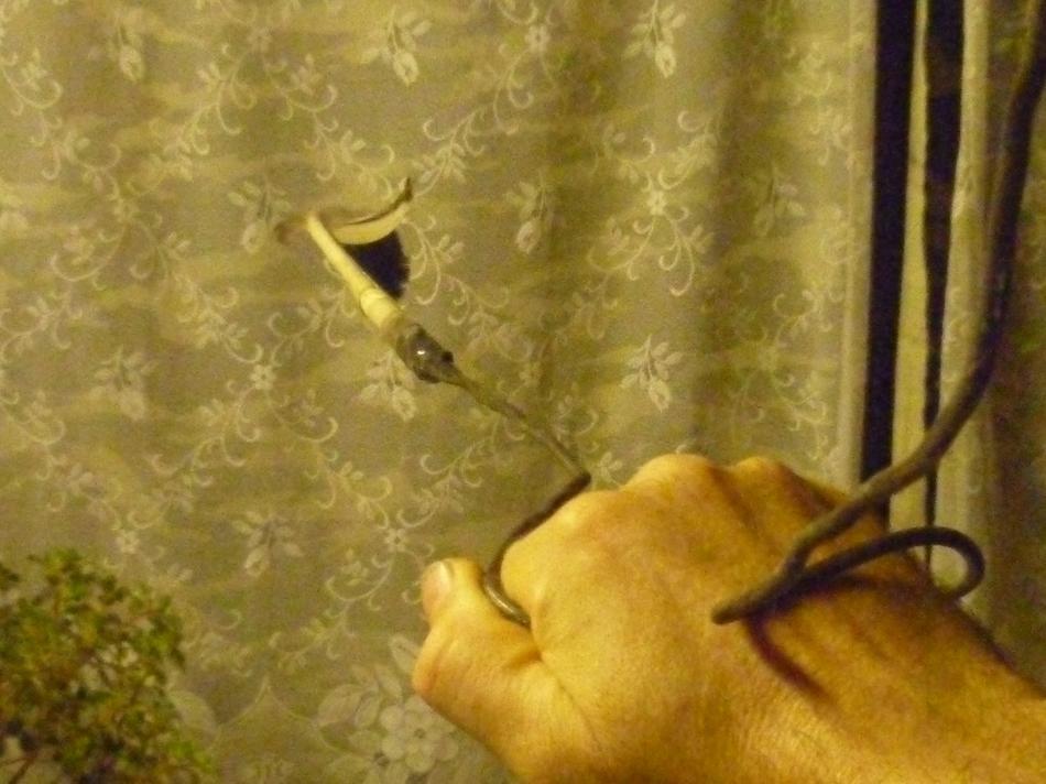

Я когда то,давно уже,тоже решил "исследовать" тайны птичьего полета.Для этого сделал устройство с помощью орлиного пера.Длина у пера-60 см.На месте , при правильные махи ,перо дает очень хорошая тяга!И Этого стоит почувствовать!Однако при скорости 10 м\сек(36 км\час)и более,то есть махал находясь на ветре,тяга безнадеждно низкой.Не хватают циклы и скорость маха.
Орел по моему мнение,на такой скорости летит благодаря веерного отталкивание.При этом "центроплан" и концы крылья "работают" одновременно в противоположные направления.
Большие птицы махами быстро не летят.КПД такого движителя очень невысокий .Поэтому и требуется от больших птиц весовое и аэродинамическое совершенство .Большие,тяжелые  птицы летят в горизонтальном полете либо со снижением,либо с помощью восходящих потоках,либо используют попутные ветра при дальних перелетах.Голуби ,вороны и мелочь-немного другая песня.

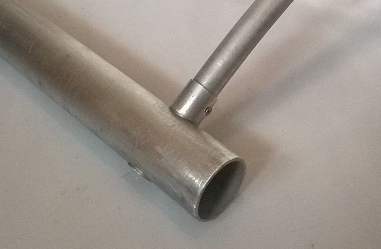

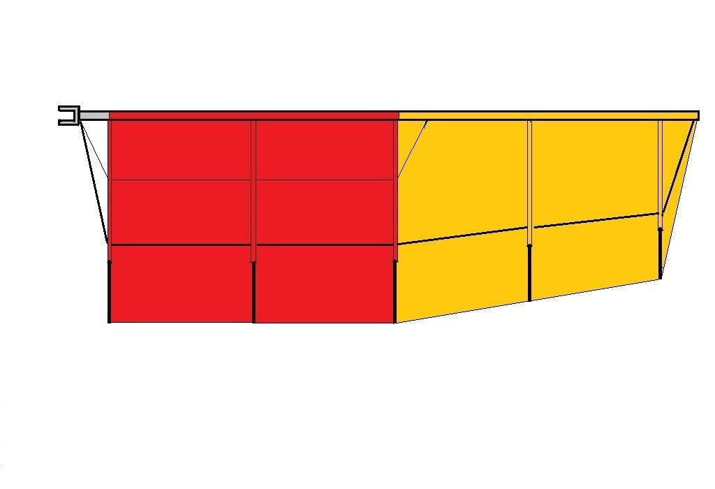

НОВОЕ КРЫЛО ОРНИТОПТЕРА
Конструкция и технология упрощены.
Первые три ребра - с профилем.
Последные 2 - прямые.
Передняя часть ребер - дюралевая трубка.
Задняя часть ребер - упругий стеклопластик.
Тросы укрепляют конструкцию.
Старое крыло для сравнения.

-на случай отрыва и полёта пригодился бы некий скос крыла,
для стабильности по курсу!?
+автостабильные профили ( эс-образные)
http://www.reaa.ru/yabbfiles/Attachments/Zdj__281_cie157_002.jpg
=минимальный вес,легче не сделать!
https://www.youtube.com/watch?v=M6Kd9zJEucM#t=132
=Хамериканцы даже оторвали виглеты,чтобы крылья были полегче!!!
http://www.reaa.ru/yabbfiles/Attachments/thumb-DSC03875.jpg
=такое крыло будет неустойчивым по продольному и поперечному каналам...
