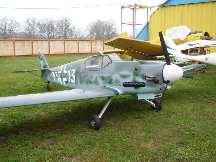

Почитал эту ветку, фотки посмотрел. Всетаки как то не очень эффектно этот пластиковый мессер смотрится .Мне кажется мелковат он.Совсем игрушечно выглядит. У нас тут тоже давно идея про реплики истребителей обмусоливается,только несколько в другом виде . Мне кажется масштаб надо поболе выбирать и в металле все реализовывать. Вот тут описание идеи http://www.aviator37.ru/?mid=3&id=32 Как думаете?
Нуу ваш вариант тоже будет игрушечно выглядеть (я без иронии). НО! я думаю так- да и пофих! Идея заманчивая ... но вот со спитами и мессерами может выйти неувязочка... шасси убираются от фюзеляжа. Получается новое крыло. Да и форма крыла у тогоже спита уж слишком спецефичная.
Мессероподобный одноместный низкоплан смотрится весьма эффектно...Не забывай,что этот "мессер"строил простой столяр не особо искушённый в таких делах,это был,чуть ли не первый его аппарат...

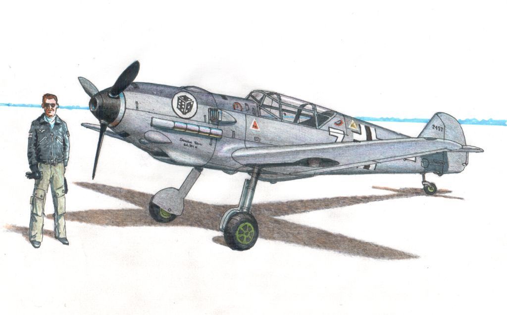

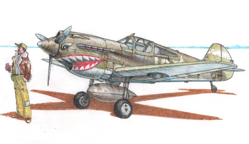

А на счет игрушечности, думаю здесь всетаки определяющую роль будет играть масштаб, чтоб стоиш рядом и чуеш за спиной САМОЛЕТ! А то очень уж маленький Ме-109 у них вышел ,того гляди в траве потеряется 🙂 А тут человек рядом с машиной выглядел бы примерно так как на рисунке http://www.aviator37.ru/?mid=3&id=32.
Ну и конечно окраска должна быть правильной. Как на модельках имитируют следы эксплуатации, боевые повреждения,тут тоже можно будет развернуться.

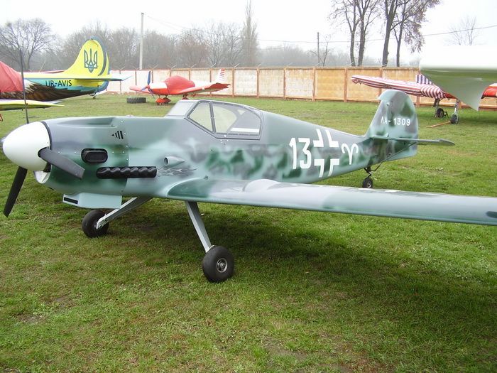

Вот, наблюдал после ремонта, вроде все нормально!

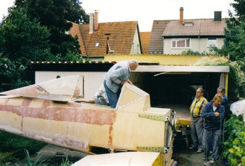

Нет ,я хотел бы всю силовую конструкцию из дюральки сваять, никаких ферм и лишнего обвеса.Цельнолюминевый сэмоль,только кой где пластик . Где тряпка была тоже на дюраль заменить. Пусть не так копийно зато технологично.Ведь вся суть в том чтоб делать все время практически один и тот-же самолет и только лиш некоторыми характерными деталями превращать его в узнаваемый истрибок.Основная задача передать дух каждого ероплана ,а не влезать в дотошное копание в мелких отличиях. Иначе вся затея сама себя изживет. Задача довольно сложная ,но думаю выполнимая.http://www.aviator37.ru/?mid=3&id=32

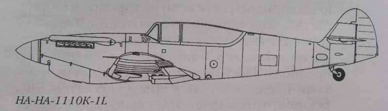

Довольно мягко сказано. Посмотрите на испанские варианты bf-109. Замена двигателя и фонаря и самолет не узнать. С таким же успехом стилизуют Як-50 по Ла-5. Тут главное - правильно покрасить, а ноги, крылья... уже не важно. 🙂
