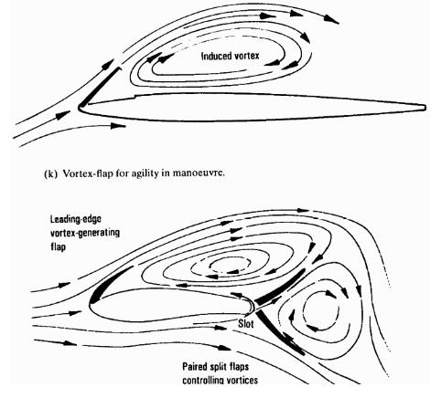

Этот профиль монорежимный...для специального очень малоскоростного ЛА...но всё-же на принципе динамического летания.... и толщина "лобика"здесь не имеет никакого значения.
Для расширения скоростного диапазона надо применять трансформируемые профили Каспера.
Вот тут Вы попали в самую гущу моих сомнений! :cool:
А трансформируемость... это еще не "механизация крыла"?
Очень уж не хотелось бы самодельный СЛА сильно усложнять в эксплуатации и изготовлении...
Интуитивно, я преобразовал профиль в такой, с флюгируемым предкрылком и упругими пластинами, автоматически загибаемыми набегающим СКОРОСТНЫМ потоком...
Очень интересно, как продувать такой профиль?
Можно ли его аппроксимировать той внешней линией, которая намечена синим цветом?
Хорда стоит под углом 2° к горизнту. Значит ли это, что для большой скорости надо будет крыло установить под отрицательным углом?
    Трансформируемость....это, естественно, механизация крыла.
Предлагаемая Вами "динамическая трансформадия"не реальна. Простейшие программы ,предполагаю по дилетантски, обрабатывают только потенциальные течения а изображённая Вами линия без вихревой энергетической подпитки существовать не может...

http://www.scribd.com/doc/16069315/-The-Anatomy-of-the-Airplane#fullscreen:eek:n
-str.91,ris.6.13,razd.6.2.2

Ведь, если я предусмотрю, чтобы активный предкрылок бил своим махом вниз по эластичным "вихрам" под косым углом, согласным с направлением изгибающего вихры потока, (если они будут под потоком еще некоторое время топорщиться), то результат мне представляется уже более или менее прогнозируемым :)
Простейшие программы ,предполагаю по-дилетантски, обрабатывают только потенциальные течения,
И я точно также, по-дилетанстки, с этим согласен. :)
Программы, считающие по методу "а ля финита элемент" потенциалы или энергию, вряд ли "фантазируют" на темы возможных структур, которые могут самообразовываться на фоне анизотропии их конечных счетных элементов...
Программисты умеют сами строить структурные деревья, в соответствии с достигнутым экспертами уровнем рациональных знаний, но далеко еще не умеют, подобно Богу, создать творения, которые самостоятельно фантазируют и чувствуют реальность (как это делаем мы)...
Совершенно верно!
Вы уловили мою уловку! ;D
Я назвал предкрылок флюгирующим, почти хорошо понимая, что его собственной активности "маловато будеть..."
Представим, что на полноразмерной модели можно будет попробовать и этот интересный режим - флюгирования предкрылка с самовозбуждением автоколебаний...
Меня побуждают на это те первые видео "самолета с изюминкой"...
Если будет возможен системный резонанс колеблющегося флюгерно предкрылка (для некоторой подобранной скорости - думать это не преступно), - с небольшим тактно настроенным подводом энергии (поддержки автоколебаний), то ... это будет к чем-то вдохновлять.
Другое дело, - ставить задачу сообщить колебаниям предкрылка точные параметры!
В частности, КПД махов сильно зависят от скорости задней кромки...
При гармонических колебаниях кривошипного привода такая скорость достигается малую часть времени (средняя скорость, между остановкой и максимальной сильно меньше максимальной).
Ну а если отказаться от гармонических колебаний предкрылка?
Если вниз двигать заднюю кромку - значительно быстрее, чем вверх?
Здесь Вы можете угадать ход моих мыслей (горе-экспериментатора), начитавшегося сообщений о пользе асимметричных скоростей перемещения ассимметричной же формы (типа зонтик) предметов ;D
Форма же предкрылка "слизана" мной из почитаемого превыше (на данный момент) всего Каспера:  - она аэродинамически асимметрична!
Каспер, как будто бы задумывал его форму не для фиксированного употребления...

... или мы рождаем вихрь за счет чисто формы крыла- тогда это трение( т е высокое сопротивление набегающему потоку) , или формой крыла лишь поддерживаем создаваемый машинно... вихрь.
Согласен: или / или...
Форма постановки опыта с большой моделью включит оба "или"
В качестве планера - можно будет измерить Су и Сх, а в качестве мотопланера/самолета убедиться, что с подводом энергии происходит нечто качественно иное...
остается решить что выгоднее энергетически. но все щели в профиле однозначно ведут к большому сопротивлению и - увы- снижению скорости
Я не спорю с этим. Обилие щелей на СЛА обоснованно критиковалось многими на форуме.
Только никто еще не критиковал Каспера и его крыло... На практике противопоставить свой опыт его опыту никому не сподручно и не корректно, ибо его опыт спортсмена-акробата-конструктора-аэродинамика никто не повторял...
. любая статья про работу предкрылков дает об этом исчерпывающий ответ. таким образом- или механизация крыла, или принудительное создание вихря.
Юрий, Вы действительно противопоставляете так: либо механизация, либо вихрь?!
А , забыл, - или малая скорость:" этот профиль для очень малоскоростного ЛА" . читал что в автостроении для скоростей ниже 70 км/ч сопротивлением воздуха пренебрегают.
На данном этапе соглашусь с Вами.
Ибо нет у меня еще мощного двигателя и движителя.
Однако, прочность крыльев рассчитана мной на +- 6g.
Впоследствии, если судьба будет благоволить и далее, можно будет надеяться на силовой ЛА на той же базе.  Просто любопытно, что будет?! :)

Предкрылок делать, однако, фиксированным, мы точно не будем!
Либо "флюгирующий", либо активный по всей длине крыльев по 4м...
Его относительная доля от хорды крыла тоже велика - около 30%.
С натяжкой его можно назвать передним крылышком в тандеме, которое очень сильно придвинуто к основному заднему крылу, с ожиданием положительной интерференции ::)
Но подчеркиваю, - я только порчу то, что создано чтимым мной Каспером ;D
Кто желает мне в этом помочь, - милости прошу!
В теме интерференции волн давлений и потоков у меня "минимум извилин" ;)
Bиктор
Моя интерпретация Вашего текста - зависит и от Вас
"JSF" =BOING 32A
Мне было приятно впервые встретить в солидном независимом обзоре упоминание и изображения механизации Каспера...
Так круто направить вниз скос потока после обтекания крыло-вихревой структуры КАспера... Здорово!  Виртуальная толщина такого "профиля" очень высока при низком Сх (вихри не столько тормозят, сколько ускоряют поток над крылом).
На потенциальный претенциозный вопрос: "Ну и почему весь мир не летает так?"
Можно сослаться на претенциозность большого числа людей: "Мы, мол, сами с усами, у нас есть мощные двигатели...зачем это надо!?"
Кстати, напирание на фактор "всего мира", - свойственно только в отдельно взятой стране, в отдельно переживаемое не лучшее время. За границей таких "логических конструкций" не применяют - мне это знакомо не понаслышке.
Еще один аргумент, - никто не хочет, собственно, платить за лицензию по чужому патенту, когда, казалось бы, своя голова есть на плечах..., а лишних денег ни у кого не бывает!
Вот и имеем то, что имеем...
Очень хорошо, что поднимается вневедомственное легкое и индивидуальное авиастроение!
