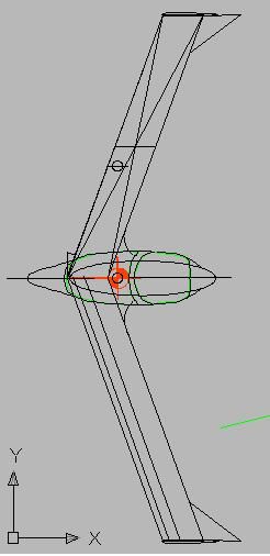

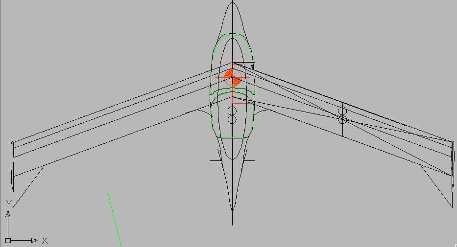

Подскажет ли кто-нибудь, читавший Каспера, о процессе его определения позиции центра давления и соответственно, - центра тяжести?
На его БКБ-1 главный лонжерон стоит практически посередине хорды, а в тексте об определении аналогичного вопроса он пишет о 42,5%... чего?  - размаха крыла или хорды?  Там что-то по-английски мудренее написано, чем я могу постигнуть...
На моем рисунке оранжевым обозначено место предполагаемого ЦТ в планерном варианте (без мотора).  А вот ЦД...?
Позади кабины кружочки, перенесенные с построения на правом крыле.
Один кружочек стоит в позиции 28% хорды, а другой ~ 50%.
Где же будет ЦД?

БКБ-1 главный лонжерон стоит практически посередине хорды, а в тексте об определении аналогичного вопроса он пишет о 42,5%... чего?- размаха крыла
-DA,RAZMAHA
-главный лонжерон\сужающися\ ок.28% хорды а в комлевой части подпирается сзади косым вспомогательным лонжероном
\продольная нагрузка\.

where: b = half span
     c = chord length in the flow direction
     CP = center of pressure
     D = distance of lift L from the leading edge, at the center line of the wing
     D = 0.28c + 0.425b x tgЯ
ris.VI-5
Bиктор
Моя интерпретация Вашего текста - зависит и от Вас
Итак, - отложил 42,5% от комля, провел линию от лобика до 25% хорды и обозначил это кружочком на крыле, где это место определилось.
Потом переношу кружочек в центроплан, - перпендикулярно продольной оси ЛА?
Это место ЦД или место ЦТ??

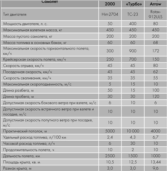

Благодарен Бориславу, за хорошую ссылку на ЛА с решетчатыми крыльями, которые я долгое время ранее безуспешно искал...
http://www.aviajournal.com/arhiv/2000_2002/magazine/20028/st9.shtml
В данном случае это оказался ЛА  АОЛ-2000.
Автор - О. Войцех.

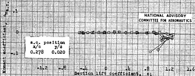

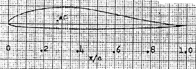

Это ЦД,и у профиля NACA8-H-12 он находится тут.

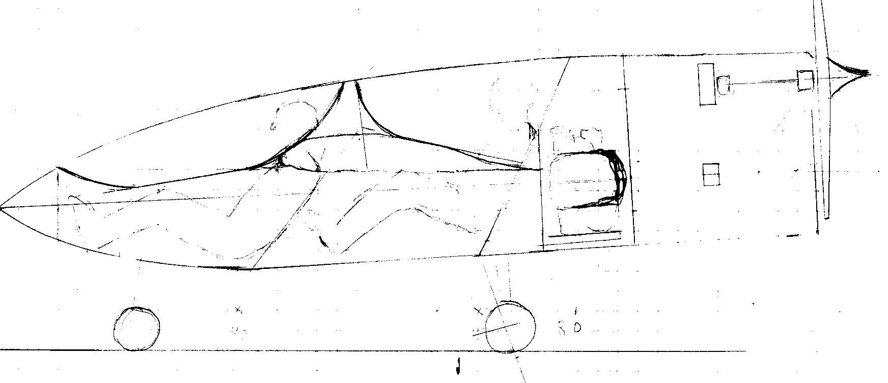

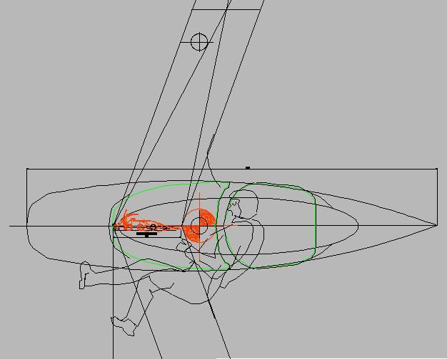

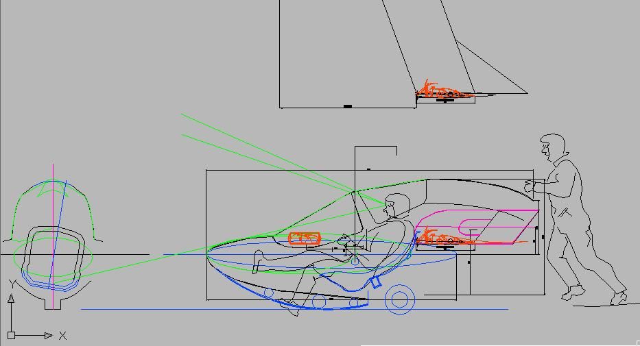

Спасибо, Хенрик, подправляю...
- ЦД на 28%,
- убрал "зад мерседеса"...  С кабиной я произвожу только манипуляции предварительной компоновки. Взаимного расположения крыла, пилота...
ЦТ спереди ЦД получается:  место еще есть пилота вперед подвинуть...
(перед ним - оранжевым изображена ТОЛько комлевая часть крыльев, а позади - проекция конца крыла [оранжевым] с рулем направления [розовым])
Хенрик, площадь розовых рулей направления на концах крыльев достаточна?
Временно ЦТ пилота (в районе его пупка?) совмещен с ЦД. Так видно свободное место перед грудью пилота на виде сбоку, для сдвигания его ЦТ вперед (в планерном варианте, кроме него 100кг, имеют вес только крылья ~ 25-35кг).  Раму подвески пилота позже надо будет постараться сделать симметричной по распределению веса, чтоб ЦТ ЛА остался впереди ЦД.
О моторе пока рано думать, "первый блин" будет просто летающими крыльями с избыточным запасом прочности.
Технология Владимира IVL по сварке пластика позволяет любую часть в любое время выборочно усиливать.
Если будет крыло летать при запуске с веревки, как змей, - тогда и с пилотом можно испытать, а дальше - видно будет.  Нафантазировать недолго и силовую раму, и подмоторную... и движитель, но попозже.
Слав, на виде сверху не будет заметно щелей в крыле, пока не рисовал.
Идет период только предварительной компоновки.
Пилот "завалился на бок" - пока нет его изображения в масштабе для вида сверху.
Но уже видно, куда его ноги надо "пристраивать".
Заднюю нижнюю часть кабины еще вообще не определил.
Наверное, после первых натурных испытаний крыльев будет ясно, с каким углом атаки они будут приземляться и взлетать...  А это повлияет на задний контур места пилота. Думаю, задняя часть будет сильно скошена вверх.
А носовая часть кабины предполагается по форме утиного носа (приплюснута и шире конуса)
Есть предложения или критика?
Спасибо, Дон Мигель!
Совпадает с 28%
А вот сентенцию о "плавании Су" могли бы пояснить для человека из каменного века угольной шахты? :)
Куда смотреть? ... и что там видеть?  :)
Почитай кнгу Яцек Капковский "Летающие крылья",там про коэффициент момента относительно фокуса тоже есть ,но сльно голову не забивай  он  до начала срыва не меняется ,а после у нас начинает работать вихрь.

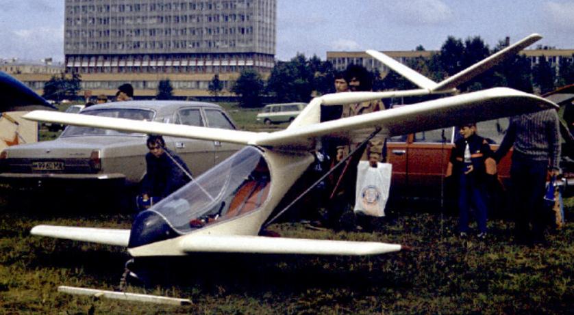

Недавно опять вспомнился Пегас...80-х годов.
Кабина у него рациональная! Наверное скос позади моей кабины будет похожим...
Если бы автор знал в то время о решениях Каспера, может быть не стал бы заморочиваться такой фюзеляжной балкой? :)

-конечно,грех было бы не использовать этот великолепный режим,но для этого нужны большие углы атаки а летать "ногами вверх" не очень уютно.
-поэтому я предлагаю плавающие крыло вокруг поперечной оси по ЦД.
легче всего это сделать с крылом расположенным над кабиной
-получаем две независимые части=крыло и подвешенный
фюзеляж=нпр.если кто любит купаться во время полёта-может подцепить ванну или для любителей поспать=кровать...

Ооо....henryk!!Я о таком даже не мечтаю(ванна,кровать ),буду рад просто тому, что на  если вдруг на небольшой высоте заглохнет мотор ,у меня будет шанс просто слегка шмякнуться  задом! ;D
ЗЫ=кормовую часть фюзеляжа надо отдалять от винта
\вредная интерференция-смотрите автожир Половинкина\
Буду отдалять винт,на сколько?
