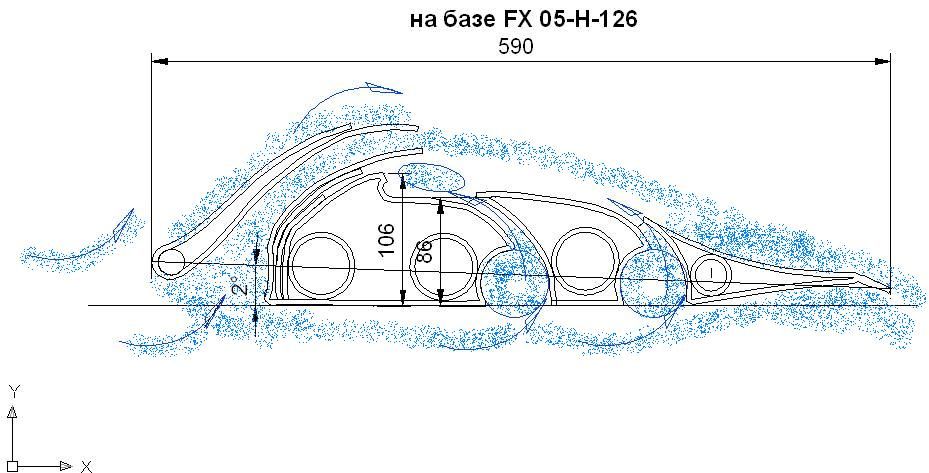

Ответ #1961 - 06.05.10 :: 01:57:38 Bиктор писал(а) 06.05.10 :: 01:40:08:
Высота лобика где-то 1/3 от размера хорды...
-тот последний профиль оочень интересный,
но насколько могу себе вообразить=это не экспериментальная работа Каспэра а только=умозаключение...
-в одном из интервю Каспэр заявлял о коэфф.несущей силы
порядка 25! =число фантастическое...
   Виктор! Этот профиль монорежимный...для специального очень малоскоростного ЛА...но всё-же на принципе динамического летания.... и толщина "лобика"здесь не имеет никакого значения.Для расширения скоростного диапазона надо применять трансформируемые профили Каспера.
  Из ф-лы для динамического летания Cy=Y/qS где q=рv^2/2 скоростной напор..т.е. Су-функция скорости..и если вихревая система делает возможным горизонтальный полёт с крылом относительно малой площади с относительно малой скоростью , то Су=25...это реальность!(о качестве пока не говорим).С определённой натяжкой, в этом плане можно говорить о Cy=бесконечности ....для гипотетического "вихревого дирижабля" при нулевой скорости полёта! ::)
lav

Bиктор
Моя интерпретация Вашего текста - зависит и от Вас
Вот тут Вы попали в самую гущу моих сомнений! :cool:
А трансформируемость... это еще не "механизация крыла"?
Очень уж не хотелось бы самодельный СЛА сильно усложнять в эксплуатации и изготовлении...
Интуитивно, я преобразовал профиль в такой, с флюгируемым предкрылком и упругими пластинами, автоматически загибаемыми набегающим СКОРОСТНЫМ потоком...
Очень интересно, как продувать такой профиль?
Можно ли его аппроксимировать той внешней линией, которая намечена синим цветом?
Хорда стоит под углом 2° к горизнту. Значит ли это, что для большой скорости надо будет крыло установить под отрицательным углом?

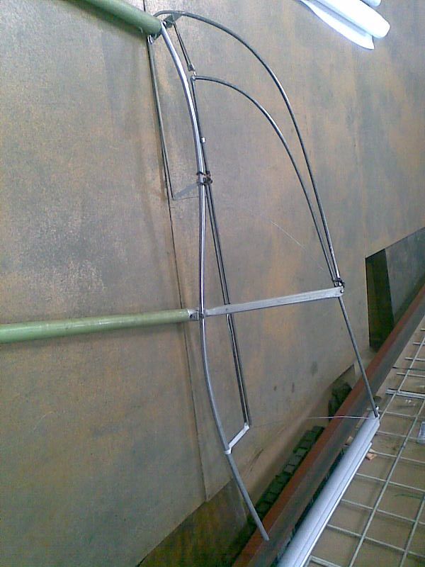

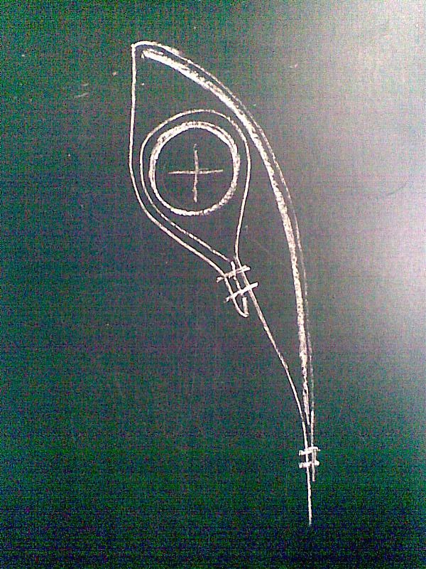

-спасибо большое,Виктор!
=на этом рис.\вихрь изображён примерно,реально он может быть более плоским  и сдвинутый в сторону заднего кармана\
но обьясняет необычно высокое качество этого крыла,несмотря на очень маленькую толщину профиля\ткань\.
-Каспэр часто пишет,что тонкостенные профили лучше толстых
\в которых конструктора прячут несущую структуру\.
-для боле лёгкого образования вихря я мрименяю ещё более
острый носик\на схеме\:
на снимке=каркас стабилизатора и руля моего КАСПЭР-жаворонка...
на

для более лёгкого образования вихря, я применяю ещё более острый носик \на схеме\:
Хенрик, то, что изображено на схеме (мелом?), ввергло меня в смятение:
Если круг с осями внутри опоясанной области - это труба-лонжерон, а смысл опоясывания из тонкой пленки - формование профиля (начинающегося острым носиком), то что получается из средней линии такого профиля?!!!
Если опоясанно-замкнутая область держит такую форму и в полете(?), то ведь средняя линия до задней кромки образует не нормальную S-образность, а ... перевернутую!! :-?
Такой профиль ведь ... не стабильный, а "пикирующий", если я не ошибаюсь?!
henryk
Krakow
-так это не весь профиль\хорда\ а только передний карман
=ок.10% хорды!
-я так нарисовал,чтобы было видно как можно сшить двойной карман с одного куска ткани\у меня полиэтиленовой плёнки
шириной 140см\ передняя труба=дюраль Ф50*1мм.
-на трубе несущий карман а во втором кармане упругий вкладыш\не образуется впадина на верхней поверхности\...
