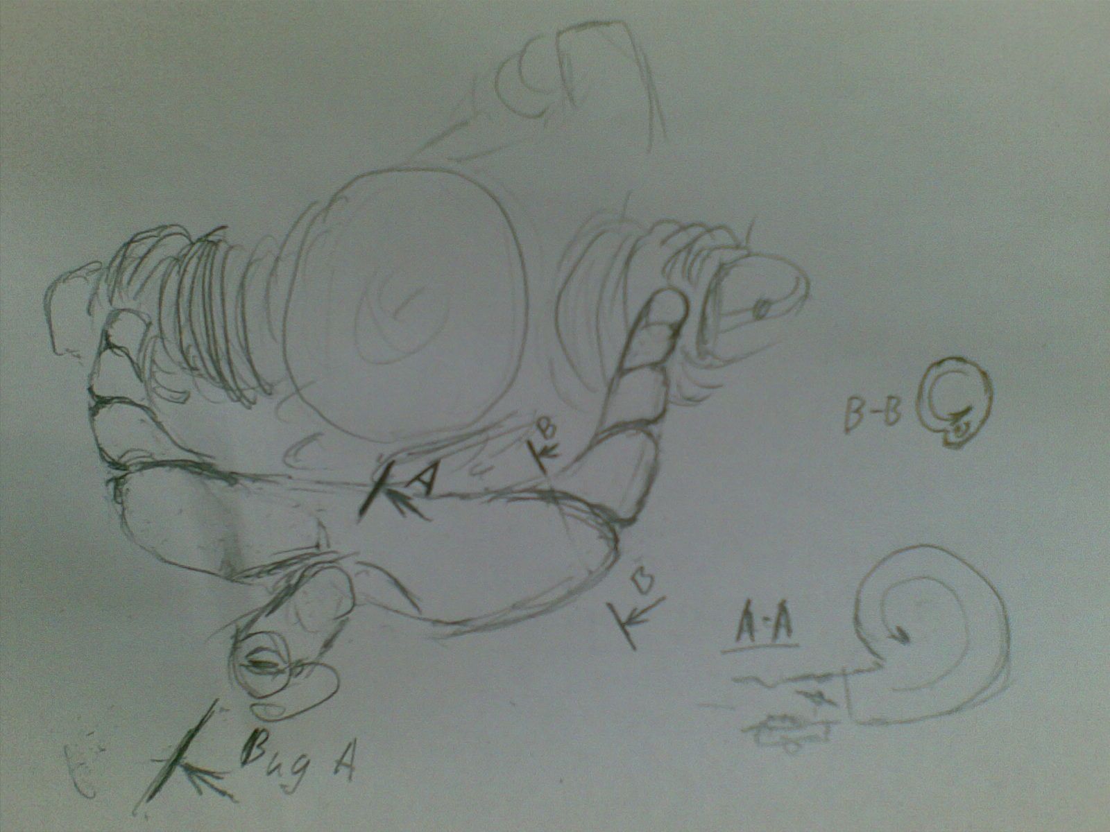

Сегодня полночи не спал, "крутил в голове" процессы в спиральном канале типа "бараний рог", применительно к впускному тракту оппозитного поршневого двигателя! Думал выложить мысли на роторной ветке, но раз уж здесь о вихрях тема началась то продолжу здесь.
Действительно, если "нарезать" вокруг расширяющегося к входу впускной патрубок спиральную канавку соответствующей формы и переменного шага, (у входа в головку меньше) то решается сразу три  задачи!!! Создаётся завихрение потока, котрое активно дробит капли топлива, и подготавливает смесь, завихреный поток будет выходить из под тарелки клапана тангенциально закручивая весь объём заряда в цилиндре, тем самым снижая теплопотери и будет дополнительное поджатие завихреным потоком, движущимся по нарезке, заряда в цилиндре при замедлении движения поршня в нижней мёртвой  точке фазы впуска. Что увеличит массу заряда.
Все эти эффекты должны дать существенную прибавку к мощности и повысить экономичность. Это конечно требует проверки, но похоже этот "бараний рог", по крайней мере в обозначеном применении может оказаться весьма полезным. Я собираюсть сделать ВМУ для самоля, и не мог сделать окончательный выбор двигателя. Теперь я его похоже сделал. По крайней мере на ближайшую перспективу. :)

Я всё смотрел в сторону мотоциклетного ураловского движка для блохи Минье. Читал что это не очень удачный вариант, но на сколько мне известно его использовали в основном с толкающим винтом, для дельталётов, и поэтому он грелся, ну и удельный вес его великоват, для авиамотора.
Идея с спиральным сужающимся профильным каналом натолкнула меня на мысль использования его в впускном тракте оппозитного двигателя. Его главное достоинство уравновешеность, в качестве авиадвигателя имеет важное значение, поэтому я решил попробовать поработать с ним.
В качестве тянущей установки, условия для охлаждения значительно лучше, и винт работает в лучших условиях, а если взять один карбюратор (у меня есть мембранный от пускача) и поставить его тангенциально к оси двух соединенных между собой впускных патрубков в виде спирального каплевидного в сечении канала (в форме запятой) то с помощью вихря в канале можно добиться тангенциального впуска через клапан свежего заряда и последующего его вращения по оси цилиндра, что должно снизить потери тепла и повысить мощность. Кроме того будет происходить сепарация крупных капель топлива, "размазывание их по стенкам канала и срыв топливной плёнки с поверхности канала у спиральной канавки с интенсивным перемешиванием смеси, что тоже должно улучшить сгорание. Это всё конечно надо проверять. Я уже купил за 600р убитый ураловский мотор. Корпус, цилиндры. Коленвал, головки поршня, надо докупать, да так по мелочам. Для экспериментов вариант лучше не придумаешь. Будет чем заняться следующей зимой. Это лето все силы на мастерскую. Уже начал наконец строить. Как начну заниматься мотором, наверно ветку открою и буду выкладывать всё что делаю. Может кто и советом поможет, а пока всё только идеи. Есть мысль сделать на нём двойное электронное зажигание, , но пока загадывать не буду, человек предполагает, а бог располагает там видно будет. Через мои руки прошел не один двигатель, и мотоциклетных с десяток и несколко автомобильных, может у меня что получится выжать из него.  ;) Главная проблема будет, создать вихревой впускной тракт, но уже есть идеи, пока  не буду в даваться в подробности.

незнаю конструкцию ураловской головки,но если вам удастся,например,углубить канал седла впускного клапана на 1.5 а в идеале на 2.5см .то получите вихрь,экономию,мощу 15-20%.
argentavis
Я люблю строить махолёты!
Таким образом вихрь не получится. Ось клапана в этом моторе пересекается с осью камеры сгорания. Можно только предварительную закрутку сделать, как я обрисовал. Но вообще то, доводка двигателя это уже другая тема.
  А вот попытаться использовать конструктивные особенности строения птичьего крыла, в тандемном винте, это уже ближе к теме. В планах на будущее, после завершения строительства мастерской, думаю к этому мотору сделать Х образный винт. При этом первая пара диаметрально противоположных лопастей будет несколько короче второй и слегка изогнуты вперёд как первые перья в крыле орла например. Вторая тоже будет немного с прогибом, чтобы поток от винта шел с расширением, и воздействовал на больший объём воздуха. Ну в общем пока это тоже только мысли. Сравнительные испытания с обычным двухлопастным винтом, расставят точки над над Ё.

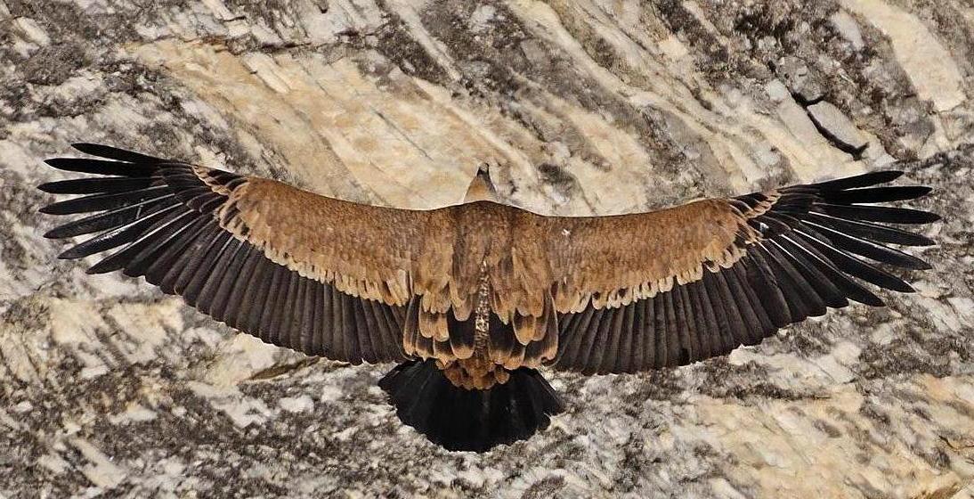

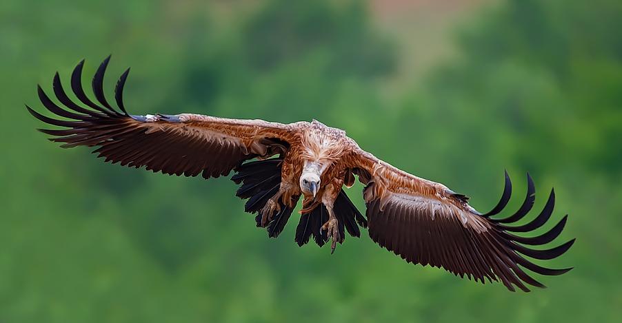

Отогнутые части перьев имеют сходящиеся углы плоскостей. Таким образом воздух "разгребается" в стороны повышая разрежение над крылом!! Это эквивалентно увеличению размаха, на мой взгляд, как минимум в 1.5 раза.  Вычислить наверно это невозможно. Только сравнительные испытания покажут.
argentavis
А вот веер перьев в плане. Судя по тому как сужаются перья на первом снимке и на втором, при планировании перья тоже значительно отогнуты вверх. На первом фото момент маха вниз, и там они отогнуты сильнее.!
henryk
Krakow
-на верхнем снимке конфигурация "максимальнй подьёмной силы"
\взлёт или посадка\...
в этом режиме концевые перья увеличивают мощность вихря над крылом\обратное обтекание\.
оно заметно по укладке хребтовых перьев\легко наблюдать у популярных воронов\.
-на нижнем снимке=парящий режим=минимальная скорость снижения=виртуально удлиннионное крыло,ростапыренный хвост.
-в крейсерском полёте хвост стянут=минимальное сопротивление.
