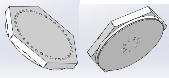

Чтоб много и нудно не писать, я попытался нарисовать то, что вообразилось. Для начала.  Детали или другие направления еще можно затрагивать неограниченно...
Идея швейцарцев о  неограниченном наращивании "ковра" летательного аппарата, например, сото-образными модулями - "катит" по логике.
Один модулек - как активная ячейка с нулевой управляемостью (акции помех равновесия равномощны акциям управления).
Собранные в плоскость модульки - это масса ПАРАЛЛЕЛьно подключенных энерго- преобразователей.
При параллельном подключении любых каналов энергии - их суммарное сопротивление намного ниже сопротивления одного модулька.
А вот ПЕРЕтечки из-под нижней поверхности к верхней - у большой площади "ковра-самолета"  испытывают КВАДРАТИЧНО возрастающее ПОСЛЕДОВАТЕЛьное сопротивление от числа единичных модульков:  суммарное сопротивление утечек вбок - к краю "ковра-самолета" - в общем многократно больше, чем у единичного модулька.  У единичного модулька расстояние утечек из-под низу, от центра вентилятора к периферии - МАЛОЕ, значит удельная на его мощность сумма утечек у него БОЛьшая.
Утечки давления из-под низу плоскости из большой коллекции модульков - мешают друг другу дойти до края ... плоскости, который теперь уже намного дальше.

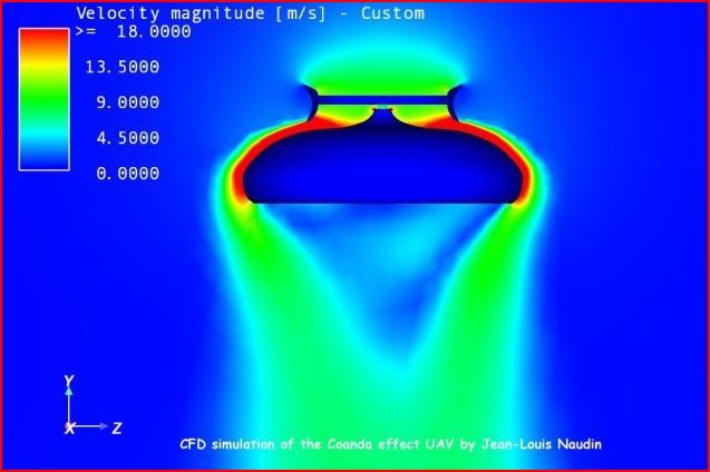

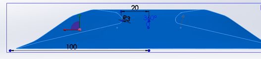

Модель Наудина мне чем-то не нравилась, сожалею. Поэтому я мысленно ее изменил... чтобы модули из нее можно было тоже собирать в ковер, по примеру, швейцарцев.
Рисунки ниже.

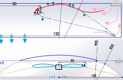

На втором рисунке, - модулек снаружи.
На первом - его внутреннее устройство.
Ожидаю, что основное понятно из рисунков.
Прошу обратить внимание, что на верхней плоскости модульков - есть окружной ПЕРИФЕРИЙНЫЙ ряд  отверстий [ch216]5мм числом, например, 36 штук, а на нижней поверхности модулька - есть вдвое меньшее число отверстий [ch216]2,5мм.
Соображение по суммарным площадям всасывающих/верхних и "выхлопных"/нижних отверстий таково, что нижние отверстия имеют в сумме в ~8 раз меньшее сечение.
Параметры, разумеется, надо доводить до оптимума на опыте.
Суть затеи в том, чтобы создать повышенное сопротивление выхлопу, который будет удален от краев модуля.
А сопротивление всасыванию сверху должно быть существенно меньшее, чем сопротивление выхлопу в отверстия внизу.
На что это нацелено?
На то, чтобы воздух обращался преимущественно ВНУТРИ корпуса модулька.
То есть, основной прокачиваемый вентилятором поток - кольцевой в ... почти ЗАМКНУТОМ объеме.
Зачем кругооборот нужен внутри?
- Чтобы количество и скорость потока, пролетающего с самой большой скоростью внутри модуля .... НАД  наиболее изогнутой частью кольцевого профиля... создавал по Бернулли - подъемную силу, пропорциональную повышенной скорости и  повышенному расходу воздуха (внутри "коробки")
Направление движения поступающего свежего воздуха сверху - показано розовыми стрелками.
Красной стрелкой показано, что скорость в том месте - максимальная...
Голубыми стрелками вниз - показан слабый выходящий поток, который служит только гарантии того, что под целиковой много-модульной плоскостью "ковра-самолета" ДАВЛЕНИЕ будет примерно такое же ПОВЫШЕННОЕ, которое имеется под плоскостью вращения вентрилятора ВНУТРИ модулей.
Перетечки внутри модуля из-под низу наверх - тоже нужны, чтобы количество ВИТКОВ обращения гоняемого внутри по тороиду воздуха, - УВЕЛИЧИТь до величины, много большей, чем позволяют всасывающие отверстия сверху.
В какой мере переточные щели из-под низу должны быть по сечению меньше, чем всасывающие отверстия, - не знаю...
Но вероятно, что сумма этих сечений и сечений малых отверстий вниз,  - должна быть тоже МЕНьше, чем общее сечение всасывающих...
В схеме есть перец, - отнюдь не изюм:)
- Поток будет нарезать витки вокруг аэродинамического профиля... против обычной ориентации этого профиля ... :eek:
На мой взгляд, - это не страшно. Важно - в самом узком месте над профилем иметь ОГРОМНУЮ скорость потока - от нее по существу будет складываться ОСНОВНАЯ подъемная сила...
Ну и плюс конечно... разрежение НАД модулем, и давление - ПОД модулем.
Давление снизу должно быть по логике небольшим. Его эффективность особо не пострадает, так как оно прилагается к большой площади "ковра".
Зато низкий потенциал давления - будет еще более лениво покидать зону под "ковром", вяло устремляясь к краям суммарного "ковра" - на большое расстояние.   Таким образом, ожидается заметное снижение индуктивных потерь (наводимых перетоками через края на верх.)
Существенен параметр отношения периметра "ковра" к его площади.  Площадь (с избыточным давленим) растет гораздо быстрее, чем периметр (утечек), - это выгодно нам.

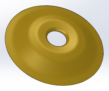

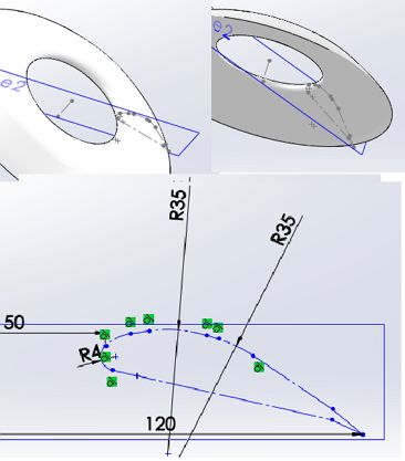

Внизу еще немного к теме профиля МНОГОВИТКОВОГО обтекания "аэродинамического трансформатора" :)
Опыты можно проделать с использованием выпукло-вогнутых  ... одноразовых тарелок из пластика?
http://www.reaa.ru/yabbfiles/Attachments/Teller2.jpg
-Виктор!
=если я правильно понял Ваш рисунок,"красный" поток движется
НАД горбиком профиля и ПОД крышкой?
если так,то крышка будед взаимопритягиваться к профилью
и сумма несущей силы будет близка к нолью!
--- крышка будед взаимопритягиваться к профилью
Похоже, Вы правы, Хенрик!
Вот что значит не спать ночью :)
А c пористой верхней крышкой как будет?  Через поры напротив горбика будет подсос, неравная площадь сверху и снизу,,, куда пойдет равнодействующая?
Нижнее донышко тоже лишнее?  Вроде бы над ним конфузор получается, должен поток в давление преобразовывать?

http://diydrones.com/video/coanda-effect-uav
http://www.reaa.ru/cgi-bin/yabb/YaBB.pl?num=1291539809/all
-slozhno otvietit=nado dielat modielki!

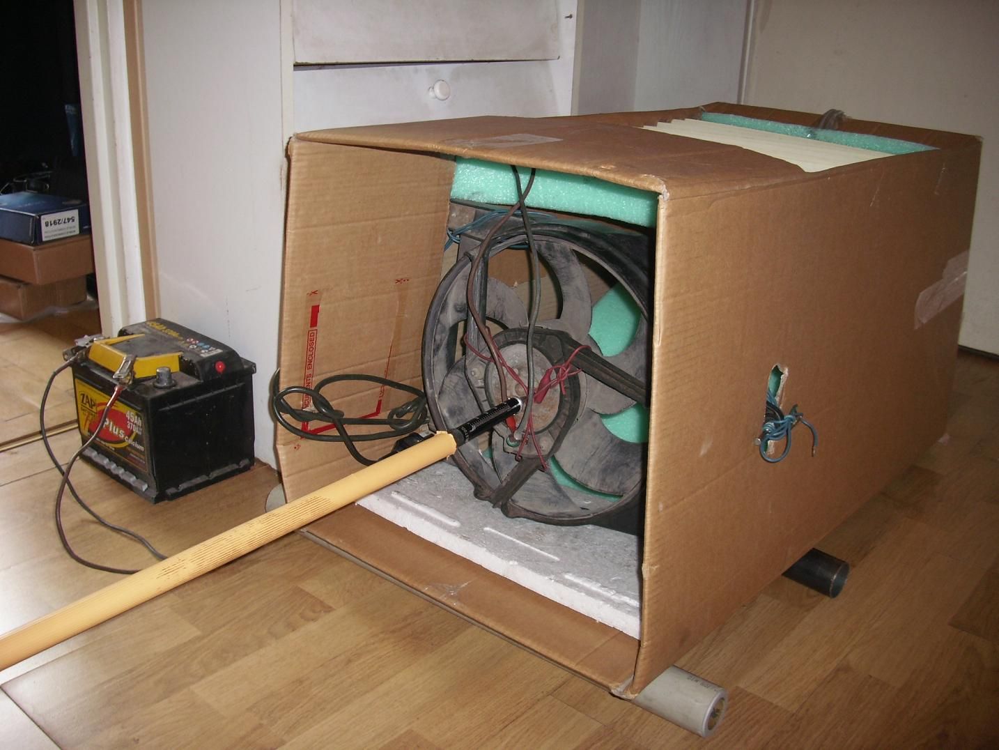

Хенрик, крайнее фото не Ваше?
На мой взгляд, приводной мотор может   быть ДВС с выхлопным давлением...

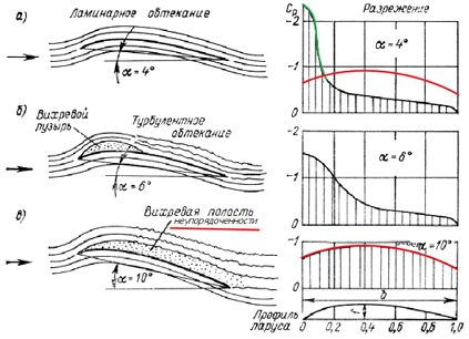

Почему крыло на критических углах атаки, при понижении скорости может внезапно потерять несущую способность? ведь давление снизу велико и не изменяется в сторону уменьшения. значит исчезает вторая составляющая, и не малая, держащая крыло в воздухе. и все говорят о срыве ламинарного обтекания крыла. что скоростной поток создающий низкое давление над крылом сорвался. здесь нужно кое что уточнить. этот поток - не причина держащая крыло, а посредник. представьте стекло закрепленное горизонтально. снизу к нему прилепили мокрую бумагу.вода приклеивает бумагу к стеклу, как скоростной поток присасывает крыло к Атмосфере.Она имеет некую целостность и внутреннее сцепление в массиве- не может разорваться но может "посыпаться". теперь вернемся к бумаге: если один ее край отлепить он повиснет - силы натяжения оставшейся части бумаги и стекла хватает для удержания. но если отрыв увеличивать, то постепенно лист начнет отлипать сам, лавинообразно теряя сцепление. полная аналогия с крылом на критических углах атаки. ламинарно обтекаемой части крыла все меньше, пока не происходит срыв- посыпался массив воздуха, турбулентность. из такого понимания процесса можно объяснить многие явления и понять нужные меры. например почему нужно движение крыла- чтобы врезаться в массив. что скоростной поток на крыле можно заменить любыми средствами "присасывания"- сдув, отсос, вихревая ячейка. что при зависании просто сдувом не обойтись, нужно организовать или вихрь, всасывающий в атмосферу, или давление снизу- что гораздо более энерго затратно. и т.д. вихрь у Каспера, кстати- прекрасное средство связи крыла с массивом воздуха. Всем Удачи!
Bиктор
Моя интерпретация Вашего текста - зависит и от Вас
Спасибо, Юрий!  За возбуждение интересных вопросов.
Рад, что мой прокол был обнаружен уже пару лет назад и еще не поздно изменять модели абстрактных представлений!
Возникла мысленная ассоциация с Вашим предыдущим изложением...
В основе срыва - замена ламинарного,
СКАЖЕМ УПОРЯДОЧЕННОГО на общий манер движения ВСЕХ слабо искривленных элементарных струек над крылом,
на турбулентное движение.
Я скажу-ка, что турбулентное - это хаотическое, то есть НЕ упорядоченное, = НЕ синхронизированное вращение множества вихорьков, - сильно искривленных элементарных  струек движения среды НАД крылом...
А над крылом Каспера - преимущественно синхронизированный в один комплекс - ОДИН упорядоченный вихрь...  И это упорядочение задается, имхо, геометрически однородной ложбиной S-образного профиля вдоль наиболее характерного - наибольшего размера крыла, - его размаха.
Остается разобраться с ПОНЯТИЕМ меры упорядоченности потоков НАД крылом :), что отнюдь не просто...  если нет преобладающей геометрии по упорядочиванию хаотической турбулентности над крылом при развитии срыва однородного потока...

Bиктор
На рисунке два крайних варианта - крайности:
- верхний - упорядоченности и
- нижний - неупорядоченности.
Неупорядоченная вихревая зона рассеивает пик разрежения по всей ширине крыла, - поэтому эта зона имеет низкий горбик коэффициента распределения давления Ср.
Красная эта нижняя кривая скопирована для сравнения с кривой при ламинарном обтекании сверху.
