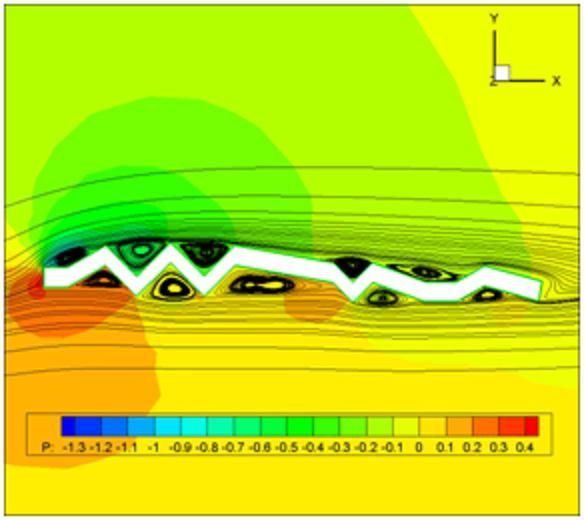

  Махательные крылышки я думаю нужно делать такие как у стрекозы. Его основные особенности, в том, что оно представляет собой в поперечном сечении крыла, профиль имеющий вид сложенной в складочку, гофрированную поверхность, которая идеально вписывается в асимметричный аэродинамический профиль.
Это весьма своеобразная поверхность, а точнее конструкция несущей поверхности. Конечно полностью повторить всё устройство крыла стрекозы наверное невозможно . но основные, нужные нам, его качества, я думаю уже возможно воплотить. При этом оно будет иметь необходимые аэродинамические качества, а также с определенным запасом прочности.
Материал для этого я думаю подойдёт именно тот о котором я упоминал в более ранних постах, под названием сотовый поликарбонат. Как я уже упоминал, он имеет очень много замечательных качеств, и важно то, что я научился с ним работать. Особенно то, что имеется возможность увеличивать его прочностные возможности во много раз, при этом в тех местах, где это необходимо. К этому можно добавить, что несущая плоскость, или крыло стрекозы имеет одну из особенностей, оно способно менять по необходимости геометрию, толщину профиля, крутки, а также возможно варьировать с фокусом крыла. К сожалению мне не удалось прикрепить файл с эскизом крыла стрекозы. Объясняться мне было бы легче.

PS Вспомнил, что я в 6 классе делал машущий макет, моделирующий стрекозу (размах 500мм)... Что тогда на меня нашло? ;D  И что до сих пор, "находит"...?
Bиктор
Моя интерпретация Вашего текста - зависит и от Вас
Ах вот какое строение крыла у стрекозы?!
А в углублениях крыльевой "гармошки" - вихревые "ячейки Бунякина"?!
Или это черным показаны прожилки - "лонжероны" ?
Ах вот какое строение крыла у стрекозы?!\\\\"лонжероны" ?
  Виктор ;)  , а собственно к устройству и необходимым [highlight]свойствам крыла уже есть набор требований [/highlight],как предполагаете режим маха и все его параметры............или уже я не в теме(отстал)?! ::) :-? :)

Нет, Слав, не отстали! Про летавший комбинированный самолет без винта Адальберта Шмида Вы ведь в курсе? У него был вместо винта другой движитель, называемый "машущим", но он не машет, а "гребет", скорее всего...
Но и я смотрю на эту картинку с удивлением :)
Не только на "жестко-эластичное" поперечное строение натурного крыла стрекозы, но и знаниям Владимира удивляюсь, который такие крылья может изготовить...
Он ведь не только конструктор-пилот (каскадер тоже), но и технолог, и инженер-химик :)
Сама механика, и её воплощение сейчас  на много проще, чем во времена Адальберта Шмида.
  Махательные крылышки, я думаю, нужно делать такие, как у стрекозы. Его основные особенности, в том, что оно представляет собой в поперечном сечении крыла, профиль имеющий вид сложенной в складочку, гофрированную поверхность, которая идеально вписывается в асимметричный аэродинамический профиль.
