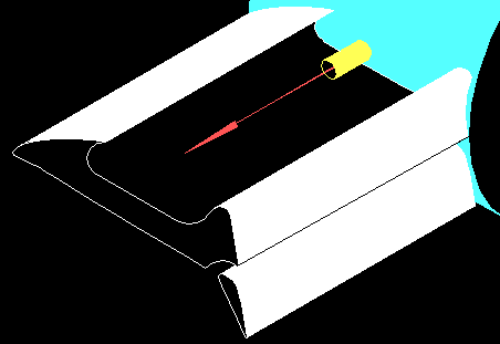

Cl=6! -[ch1082][ch1072][ch1082] [ch1079][ch1072][ch1082][ch1086][ch1088][ch1077][ch1085][ch1077][ch1083][ch1099][ch1081] [ch1086][ch1087][ch1090][ch1080][ch1084][ch1080][ch1089][ch1090]-[ch1079][ch1072][ch1074][ch1099][ch1089][ch1080][ch1083] [ch1095][ch1080][ch1089][ch1083][ch1086] 4,45!?
Bиктор
Моя интерпретация Вашего текста - зависит и от Вас
Опустился до пользования автоматическим переводчиком статьи о Сааб:
"Это начало 1970-ых Saab-Scania экспериментировало с крылом, подобным этому рисунку. В этом экспериментировал, самолет воздуха унесен к наконечнику, чтобы возбудить осевой поток. Они нашли, что, сосредотачивая воздушную фурму в вихре удаляют сердцевину крыла, произвел CLmax 4.45 в Re=150,000. На очень стреловидных крыльях осевой поток естественно уходится сильным потоком spanwise, но на крыльях с небольшой или никакой зачисткой поток spanwise довольно слаб, таким образом новая жидкость, определяемая в вихрь, не имеет никакой энергии, выдвигая это к наконечнику и может застояться в ядре, таким образом заставляющем внутренний радиус расшириться до взрывов вихря. С точки зрения механической сложности и требования власти эта система сравнивается благоприятно с увеличенными подъемными системами другой власти, используемыми в коротком взлете и приземлении (С УКОРОЧЕННЫМИ ВЗЛЁТОМ И ПОСАДКОЙ) грузовых воздушных судов, но потребность сосредоточить носик в ядре вихря может быть проблемой, потому что, поскольку требования лифта самолета изменяются, вихрь может переместиться немного. Есть также некоторый вопрос относительно того, будет ли самолет эффективен по практическому промежутку."
?...Так значит можно и не "дуть" плоской струей против потока?
Можно ли отнести генерируемый таким образом вихрь, к типу Каспер-вихря?
Хороша или плоха-таки значительная стреловидность в  плане?
Какое же число Re у "моего" крылышка?
Хороша или плоха-таки значительная стреловидность вплане?
-по моему на этом рисунке неправильное направление стрелки
откачки=чтобы вихрь мог существовать нужно равенство
входящего тангенциально потока с выходящим \по оси вихря\
=поэтому нужно отбирать поток изнутри\принудительно откачкой -СААБвинг или самостоятельно за счёт стекания по стреловидному крылу-как у Каспэра\

http://home.comcast.net/~compositex/compositex.htm#kestrel
Wind Tunnel, Seattle, WA.  The successful test results were convincing proof of the concept feasibility.
This unique aircraft has a variable blowing system which actively controls circulation about the airfoil.  Variable blowing allows this fixed wing aircraft to achieve very low airspeeds with enhanced maneuvering capabilities. Data collected during flight tests includes airspeed, altitude, engine power level, servo positions, and GPS position-velocity-course. This data is downloaded to a computer and analyzed after each flight.  In parallel with flight testing, extensive wind tunnel testing and computation fluid
