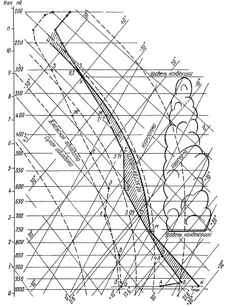

Термики у земли возникают при температуре, когда разрушается приземная инверсия.
   Такое можно просто рассчитать на аэрологической диаграмме в косоугольной системе координат (на бланках формы АДК), если имеются такие данные (данные с шаров-зондов).  На диаграмме это линия А-Б, соединяющая эти две точки. Если продолжить линию В-Б до линии давления уровня земли, то пересечение даст ту температуру, при которой разрушается приземная инверсия. Если выше рассматривать, то при соответствующем дефиците точки росы (неустойчивость воздушной массы. Не путать с неустойчивой погодой)   можно сказать, когда начнется и грозовая деятельность. Когда метео дает авиационный прогноз на вылет, они используют полную информацию и поэтому авиационные прогнозы точные. Но надо разбираться в кривых стратификации, состояния, влажности (данные по высотам). Есть и на некоторых метеосайтах все эти кривые. Думаю, это не обязательно.
   Если проще, то можно и визуально увидеть колышущие дальние ориентиры на горизонте (типа миража), прогрев воздуха над пашней... или как колышущийся воздух от костра.
  Если такое наблюдается, значит наступило разрушение утренней инверсии. Далее, в воздухе появится некоторая турбулентность. Такой колышущийся воздух в штиль можно увидеть в любое время года. Зимой очень редко. Летом чаще неустойчивая воздушная масса и в штиль более интенсивная термическая болтанка. Не путайте с болтанкой при ветре.
