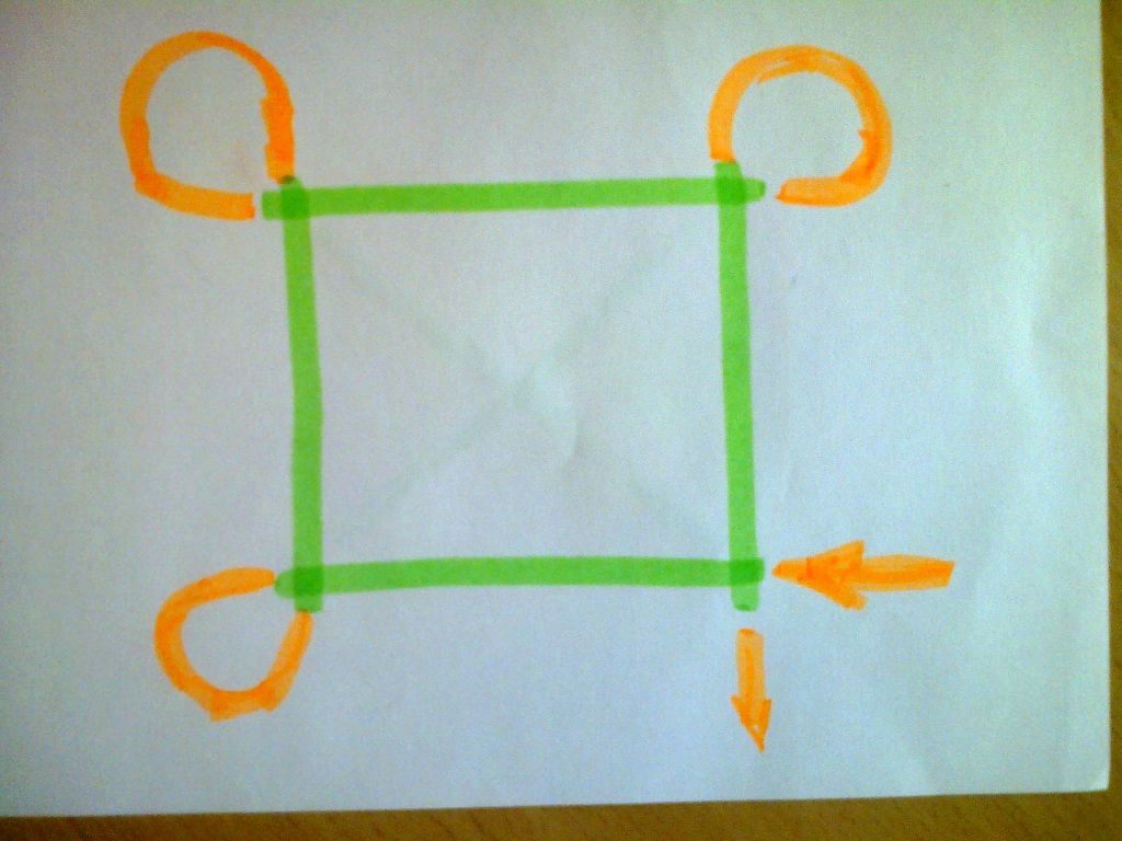

Рисунок по обработке углов и периметра поля.

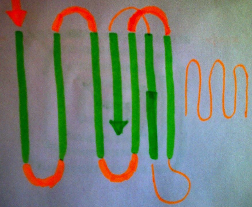

Рисунок по обработке не очень ответственного участка (назову змейкой). Подходит для букашек и саранчи.

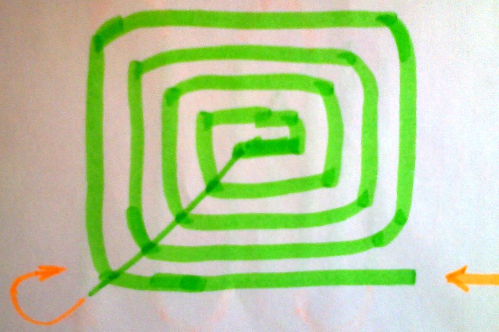

Рисунок по обработке (назову спиральный) подходит для не ответственных участков (букашки, саранча).

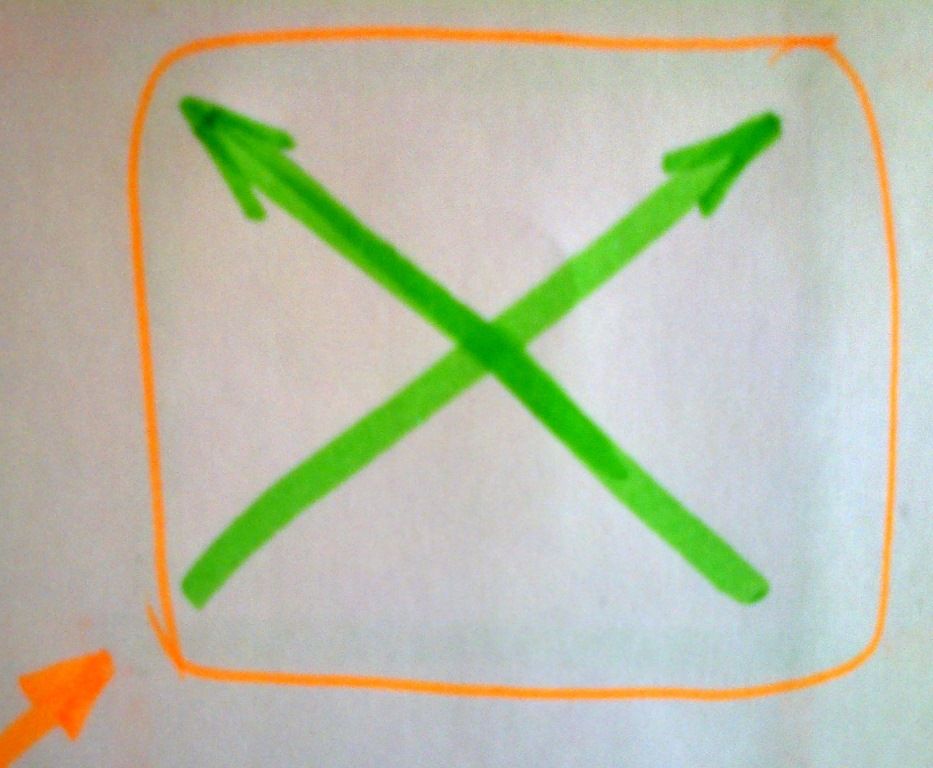

Ну  скажем  вот  такое  поле. ;)
