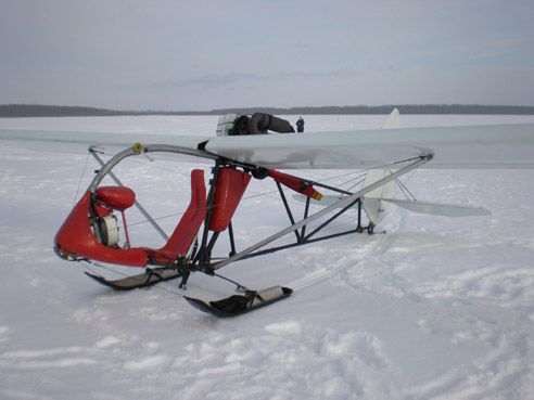

Кри-кри очень сложный в исполнении самолет. Не допускает отклонений в конструкции. Как первый самолет... :-/ Я бы посоветовал типа ЛАК-16 с мотором. На форуме есть ветка про него.
