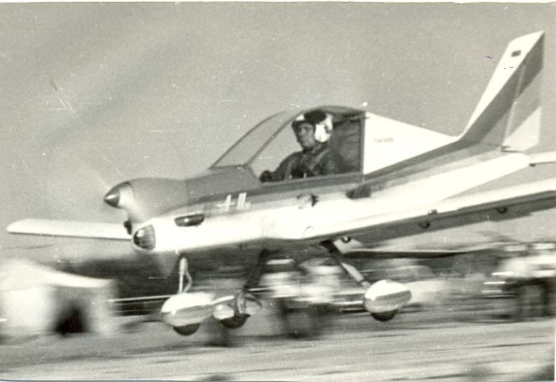

Вот кстати А-11М
    54,8 КБ · Просмотры: 194
