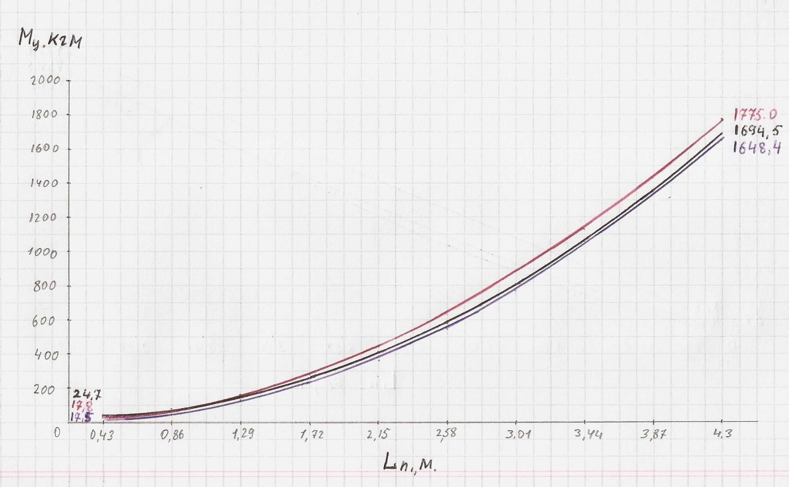

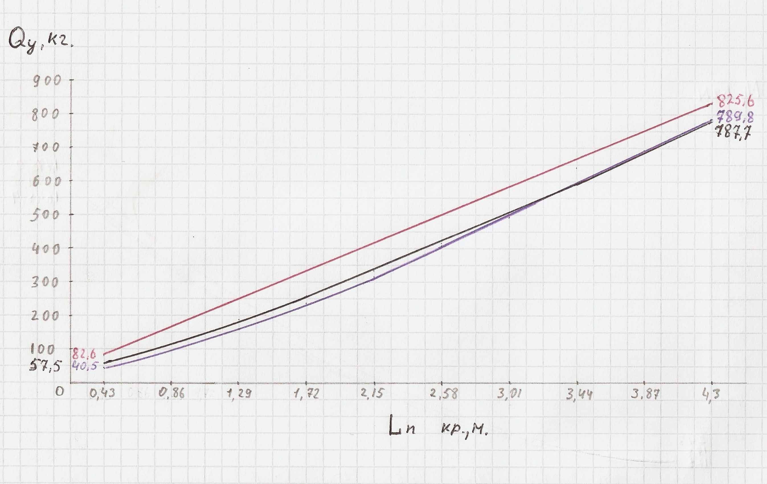

Линии рисовать в килограммаметрах уже получается,пора просветить как их перевести в кубометры полок лонжеронов.
Тут немножко посчитал для своего крыла(сужение=2) и вот что вышло:
-чёрным цветом,по Ландышеву.
-синим цветом,от Хвоста.
-красным цветом,закинул в эксель от Карен.
