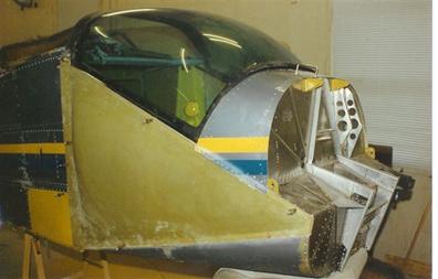

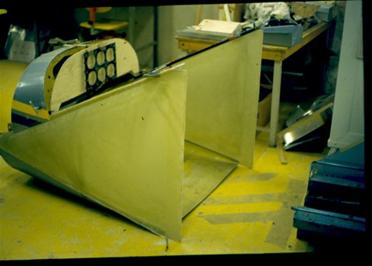

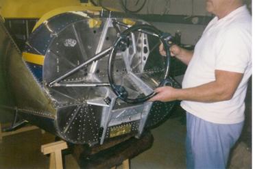

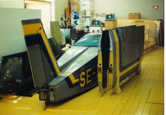

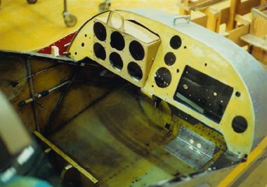

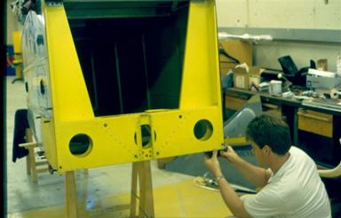

Я собираюсь приобрести MFI-9 HB (home building) версию чертежеи...
Обсуждение показало что направление правильное, спасибо В.П. за подробныи обзор данного типа конструкции.

Alex  неплохое  решение.  Только  вот  не догнал  сам  что  ли  собираешся  делать  или  что  то  вроде  кита  приобрести  собираешся?  И  кстати  просто  на  покаталки  или  еще  ,  что  мыслишь  с  ним  делать,  если  не  секрет?
Если  сам  собрался  с  крылом  будут  кажись  хорошие  замороты.
Крыло будет с классическим лонжероном, у нас есть готовые нервюры clark y, так что будет немного другое. Строить собираемся как клубныи самолет...
Очень  рекомендую  EJ-25  сделанный  как  у  Хованского.  Так  же  меня  оень  порадовал  своей  доводкой  Дима  Фомин , вообще  супер.  Ну ,   в  любом  случае  смотрите  парни  считайте.  Неспроста  шведы  такой  угловатый  профиль  поставили  и  тонкий  к  томуже.  У  них  это  все  считано.  Удачи.

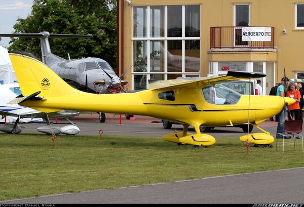

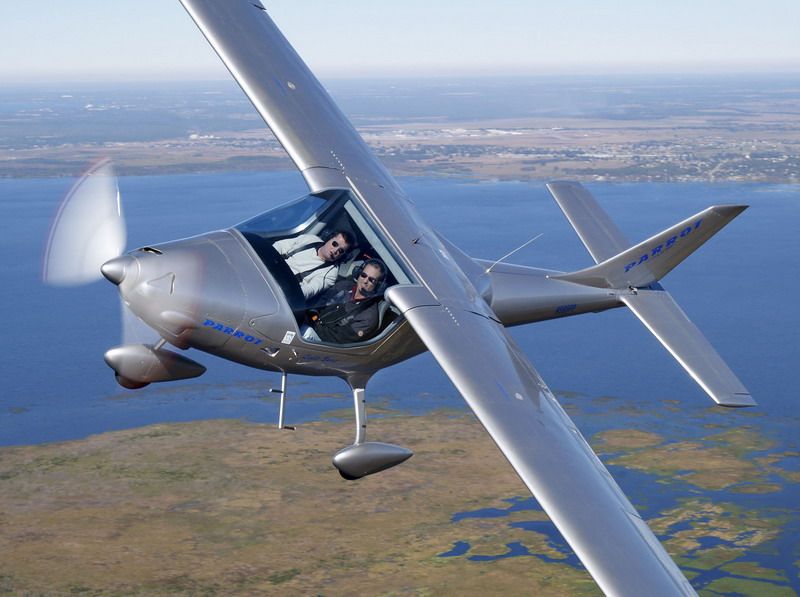

Рискуя быть обвиненным во флуде, все ж напомню еще об одном самолете такой схемы:
"Parrot" от Czech Sport Aircraft.  😉
    53,2 КБ · Просмотры: 245
    61,7 КБ · Просмотры: 217
Cамолет цельнометаллический. Вес пустого чуть больше чем у мфи-9.(375 против 340 кг) При тех же 100 л.с чуточку быстрее 253 км/ч против 236 км/ч.
Воспроизводство в любительский условиях наверное в разы трудоемкое чем у мфи
